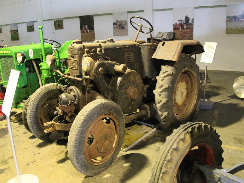

Das geht jetzt hier alles ein wenig durcheinander. Vom D7532 bis zum D1532 über D6007... . Laßt uns doch lieber über den hier gezeigten Bulldog sprechen.
Ja, dass Bild das Marcel eingefügt hat ist das Bild was auch bei Häfner im Buch ist und von dem ich ausgegangen bin. Und wie er richtig anfügt, ist eine so hohe Endgeschwindigkeit über 30 km/h für einen D7532 ungewöhnlich, wie eigentlich für alle D..32 Typen. Ein Blick in das Getriebe wird unumgänglich sein und natürlich auch die Messung der Motorhöchstdrehzahl. Sehr wahrscheinlich wurde mindestens an einem dieser beiden Komponenten manipuliert.

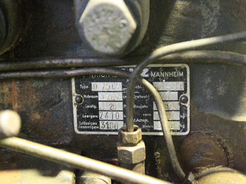

Schon mal nach der Schleppernummer gesucht? Wenn Sie zwischen 504943 und 509127 liegt ist es definitiv ein Ackerluftbulldog D7506. Liegt die Schleppernummer höher kann es beides sein, ein D7506 Ackerluft der zum D7532 mutiert ist oder ein D7532 der in vielen Details vom regulären D7532 abweicht. Das die Änderungen dann innerhalb seines Arbeitslebens stattgefunden haben erscheint logisch. Aber bei einigen Details wundert man sich auch, z.B. bei den nach vorne zu kurzen Hinterradkotflügeln und den fehlenden außen angebrachten Kotflügelhaltern.
Wie schon einmal angefragt wären mehr Detailbilder sehr hilfreich, auch vom Fahrerstand, Armaturentafel usw.

ich kann nicht ganz nachvollziehen, wo der aufgefundene Bulldog in vielen Details vom regulären D7532 abweicht. Es deuten mehr Details auf einen Verkehrsbulldog D7532 hin als zu einem mit viel Aufwand und Zusatzteilen "hochgerüsteteten" D7506. Dazu hätte man damals oder wann auch immer nach Auslieferung besorgen oder kaufen müssen:
1 x gefederte Vorderachse
1 x komplette Auspuffanlage nach unten (die eigentlich im praktischen Betrieb nachteilig ist)
1 x Kotflügel hinten
1 x Kotflügel vorn (gut die sind wech, kann aber eben mal passieren bei dem Alter)
1 x ein anderer Zahnradsatz
1 x sämtliche Komponenten für die Druckluftanlage
(die Liste erhebt keinen Anspruch auf Vollständigkeit!)
Ich bin der Meinung daß das verhältnismäßig viel Aufwand (Zeit und Geld!!!) darstellt einen D7506 umzubauen...vor allem warum? Schleppernummer..hmm könnte ein Hinweis sein. Die hinteren Kotflügel, tja können ja mal gekürzt worden sein, deshalb der fehlende Halter. Aber daran den Verkehrs..oder Ackerbulldog identifizieren? Schwierig. Nützlich wären natürlich Papiere, Brief, etc. wat steht da drin? Sind wahrscheinlich nicht mehr dabei...das wäre echt ein Volltreffer. Historie zum Bulldog erforschen, wo kommt er her, welche Vorbesitzer, vielleicht lassen sich so noch Infos über den Bulldog herausholen.

Was die Sache schwierig macht unstrittig zu entscheiden, ob nun D7506 oder D7532 ist die Tatsache, dass es damals unter anderem diese Komponenten auch als Sonderzubehör für den Nachkriegs D7506 gegeben hat...
1. gefederte Vorderachse
2. Kotflügel hinten
3. Windschutzscheibe
4. Dach
...und was es damals für den D7506 Nachkriegs D7506 nicht (offiziell!)gegeben hat:
1. Vorderradkotflügel
2. Drückevorrichtung an der Vorderachse
Nur über einen liegenden Auspuff zu entscheiden, ob Ackerluft oder Verkehrsbulldog halte ich für gewagt. Es gibt auch Volldieselbulldog mit liegendem Auspuff. Ob das nun sonderlich praktikabel auf dem Acker ist oder nicht ist eine andere Frage, aber es wäre nicht unmöglich einen Ackerluft mit so einer Abgasanlage auf einem Acker zu betreiben. Beim Pflügen z.B., wo die rechte Seite in der tieferen Furche läuft hat die Abgasanlge links unten am Bulldog liegend genug Freiraum. Hinzu kommt in diesem Fall noch die abnormale Höchstgeschwindigkeit. Möglicherweise wurde ja nur die Motordrehzahl angehoben? Dann müßten beim D7532 folgende Zahnräder im Originalzustand verbaut sein (Sichtweise von oben und in Fahrtrichtung):

Davon ausgehend (Preisliste) die 24 er Räder sind so Original ist der größere Abstand der Kotflügel wohl auch Original, man hat dann einfach eine Montagehöhe gesetzt passend für die 28 er Räder.
Wie hoch ist denn die Motordrehzahl des "Diskussionsobjektes"? Kann man ja schon mal leicht überprüfen, bevor man das Getriebe aufmacht und Zähne zählt.... :D

Jetzt muß ich mich doch nochmal einschalten weil der Besitzer zur Zeit gesundheilich angeschlagen ist und viele von euch über die von ihm angegebene Endgeschwindigkeit rätseln.
Der Bulldog hat vor gut 20 Jahren vom Vorbesitzer eine schnellere Übersetzung bekommen,das ist alles! Leider läßt sich nicht mehr nachvollziehen was original drin war. Das wäre auch der letzte verlässliche Hinweiß auf den ursprünglichen Typ gewesen.
Als der Bulldog im September zum Verkauf stand hatte ein Freund Interesse,ich bin mitgefahren,habe ihn genau inspiziert und zu Hause recherchiert.
Letztlich waren es uns dann zu viele Ungereimtheiten wie viele von euch ja auch festgestellt haben.
Der Bulldog war auch ehrlicherweise wegen unbekannter Historie nicht als Verkehrsmaschine inseriert und der Verkäufer hat nichts beschönigt oder verheimlicht.
Mit dieser Ausrüstung ist das Fahrzeug aber auch als Ex-Ackerluft ziemlich einmalig.

Beitragvon Lanz2806a » 22.11.2014, 22:45
ja, ich habe den Bulldog als D7506 gekauft. Als ich ihn dann bei mir hatte und ich mir nicht schlüssig war, was für ein Typ es ist, weil doch mehrere Dinge nicht wie beim normalen 06er sind, stelle ich ihn einfach mal hier rein.
Ich habe sehr viele gute Anregungen bekommen, danke dafür!
Ich werde den Bulldog so im optischen belassen, nur die Elektrik und Reifen werden erneuert, so dass ich problemlos Tüv bekomme und in der nächsten Saison fahren kann. :fahrer:
Wie ich das neue Typenschild stemple weiß ich noch nicht, wahrscheinlich als D7506.
Danke für die Hilfe! :beifall:
