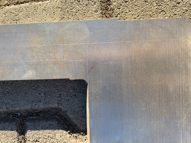

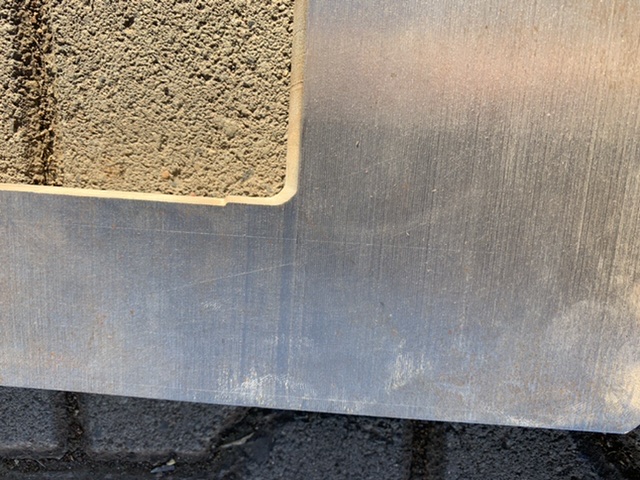

da ich hier seit längerem inaktiv bin habe ich diese Diskussion nicht mitbekommen. Ein anderes Forenmitglied hat mich darauf aufmerksam gemacht.
Als Hersteller der weiter oben verlinkten Kurbelwelle möchte ich dazu Stellung nehmen.
Zum einen füge ich zwei Fotos an auf denen man den Verlauf der Risse in einer Kurbelwelle sehr gut erkennen kann. Es handelt sich um eine Pampa Kurbelwelle die ich aufgesägt habe. Von eben dieser Welle habe ich eine Materialanalyse machen lassen, es handelt sich dabei um 1.0601, C60, ein eher minderwertiger Stahl. Bei meiner Kurbelwelle verwende ich 1.7225, 42CrMo4, ein spezieller Stahl zur Herstellung von Kurbelwellen, dieser wird anschließend auf über 1200N/mm2 vergütet. Der 1.0601 hat maximal 950N/mm2 Zugfestigkeit. Wenn man sich das auf die vorhandene Fläche hochrechnet hält der 1.7225 einiges mehr aus.

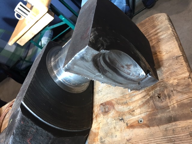

Ein weiteres Foto einer gebrochenen Kurbelwelle hänge ich auch noch an.

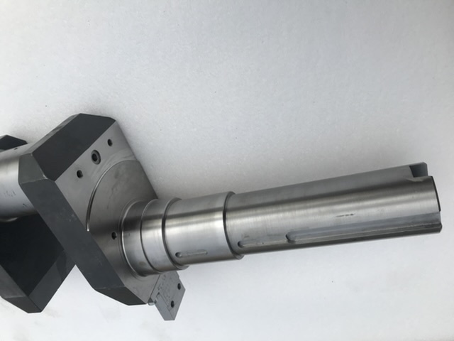

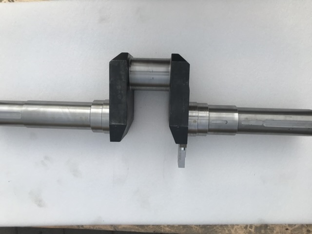

Beitragvon Ölmännchen » 09.08.2020, 15:01
Weitere Fotos
