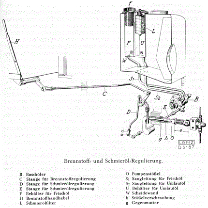

Nach Deiner Beschreibung könnte ein Fehler im Gasgestänge vorliegen.
Denn es scheint so, als würde die Gashebelstellung nicht auf Regler und Einspritzpumpe übertragen.
Das kannst Du bei Motorstillstand durch die Schwungradspeichen beobachten, wenn eine 2.Person nach deiner Anweisung Gas gibt.

Das Gasgestänge und die Betätigung sind ok.

Anders als bei allen anderen Motoren zieht Dein Gashebel nicht an der Reglerfeder.
Der vom Regler gesteuerte Daumenhebel bestimmt mit der Stellung des Regelkeils die Einspritzmenge und erinnert mich an die auf einer ähnlichen Welle befestigte Knüpernadel.
Auch Dein Problem hat schleichend begonnen und zeigt sich bei Gashebelstellung Volllast stärker als bei Leerlauf.
Danach scheint der Daumenhebel bei Belastung nachzugeben.

Habe die Daumenhebelwelle überprüft, keine Lose in den Lagerbuchsen.
Der Daumenhebel sitzt auch fest. ( vorsichtig geprüft mit einem Kuhfuß.)
Auf der Schubstangenseite auch kein Spiel.
