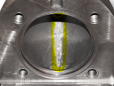

Oben am Zylinderkopf sah ich etwas, ähnlich wie ein Riss.
Ich glaube aber eher dass es ein Versatz, oder Formtrenngrat von der Gießerei ist.
Werde euch gelegentlich ein Foto zeigen, habe ich gerade nicht zur Hand.

Beitragvon BULLI » 07.12.2018, 18:47
So,
bin jetzt daheim und will euch das Foto mal zeigen.
Habt ihr auch so etwas im Zylinderkopf ?
Kann man eigentlich immer nur ein Foto pro Beitrag hochladen ?
Gruß Güne

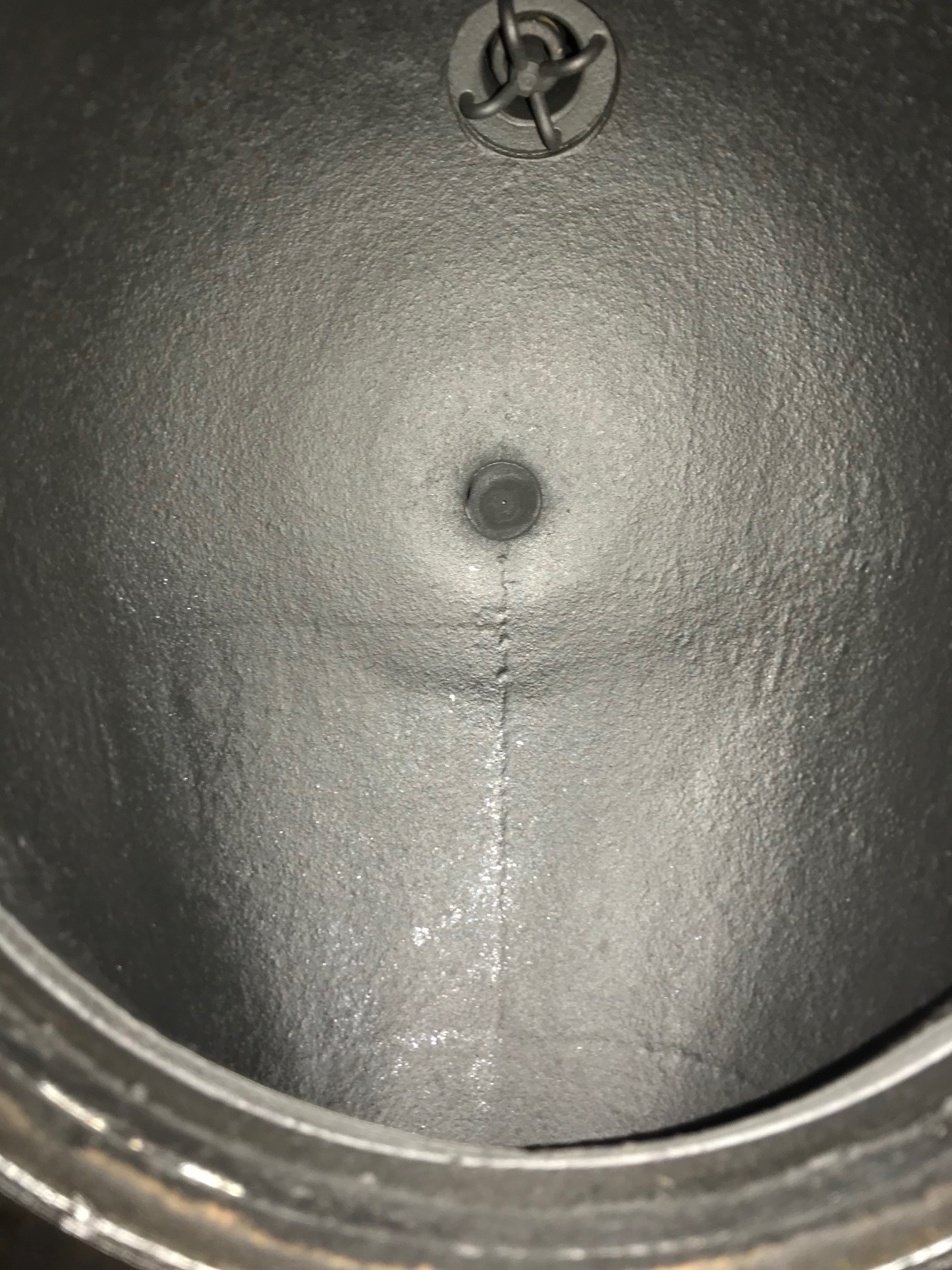

Re: Einstieg in die Glühkopfwelt
Beitragvon BULLI » 07.12.2018, 18:48
Da ist auch so etwas zu sehen:

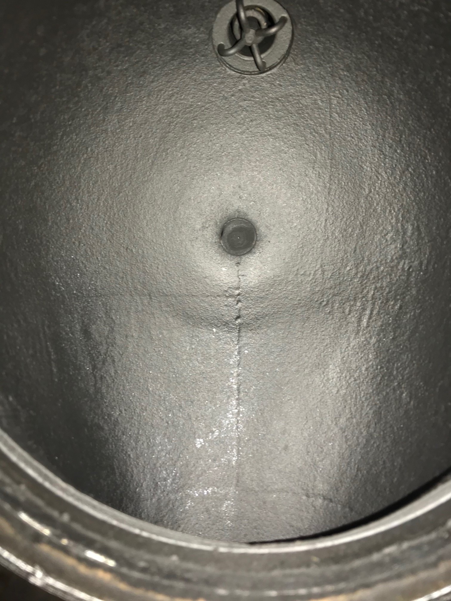

Beitragvon BULLI » 07.12.2018, 18:49
Da auch:
