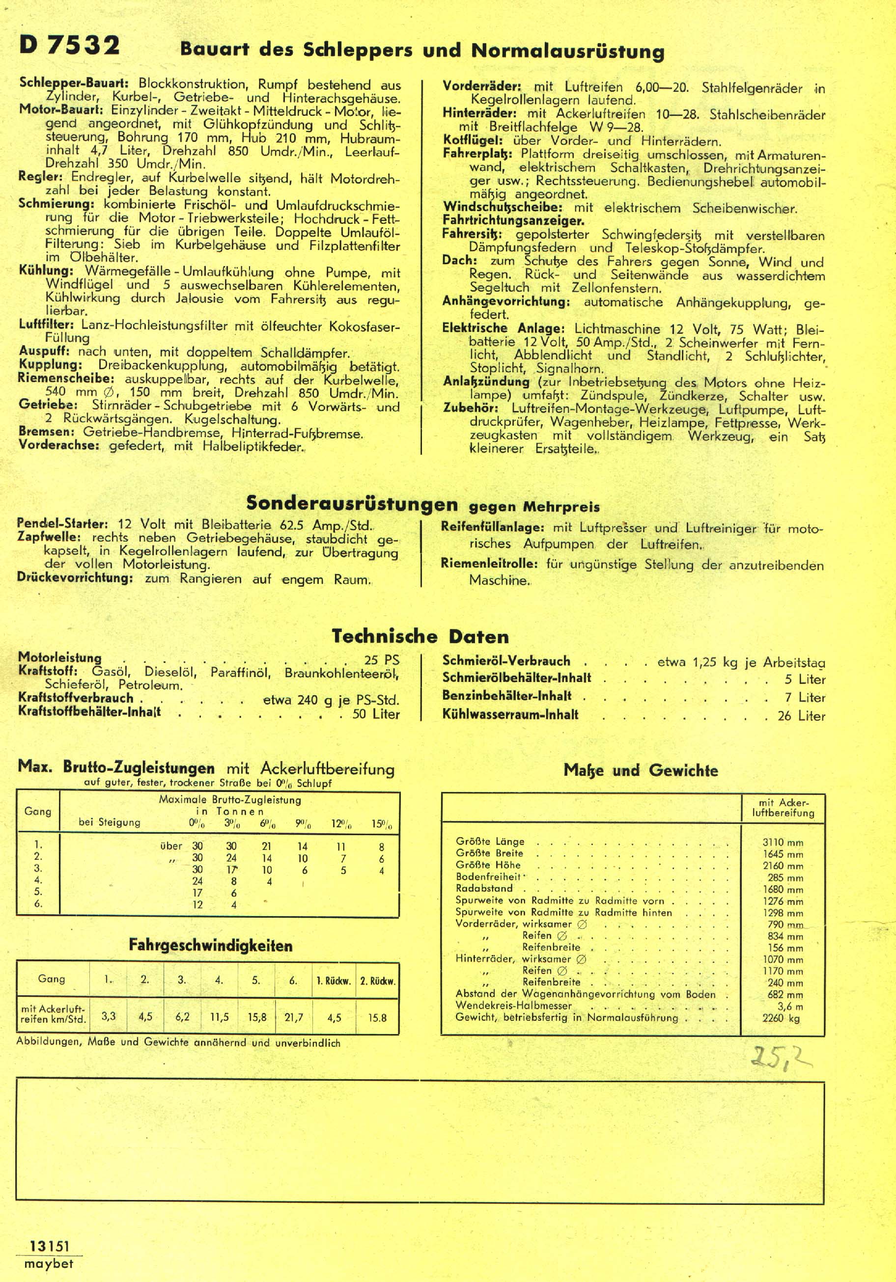

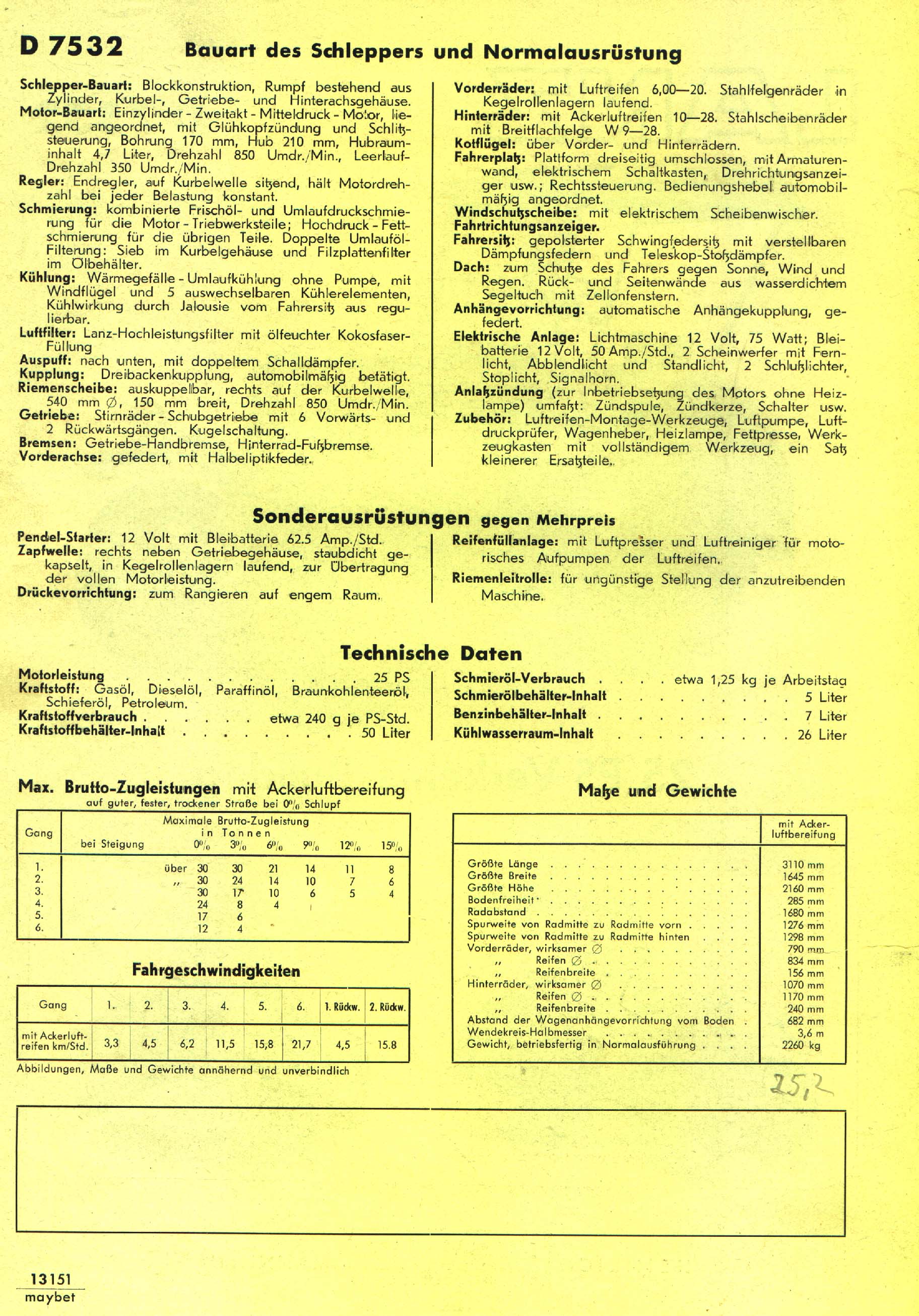

Angeblich war die Riemenscheibe bei den D..32 nur Wunschausstattung. Ich habe aber noch keinen gesehen der keine hat. Unser D9532 hat die grosse Riemenscheibe auf der kleinen Scheibenkupplung.
Bei den Lampenstangen weis ich nur bei den 10l bescheid. Unserer mit Bj.51 hat die hohen Gussstücke und eine gerade, dicke und geteilte Stange. Später kamen die normalen Gussstücke und eine dünnere gekrümmte Stange zur Ausführung.
Wir haben auch schon die Dreschmaschine angetrieben, jedoch ohne etwas abzubauen. Der Riemen läuft über die Lampe und unter der unteren Halterung der Kotflügel.

Beitragvon Ingo » 30.11.2014, 23:19
Lt. Technischem Datenblatt gehörte die Riemenscheibe zur normalausrüstung des D7532
Riemenleitrolle und Drückvorrichtung gehörten zur sonderausrüstung

Guten Morgen, also Spurverbreiterungen müssen bei allen GK >20 PS sein,bei 11.25-24 passen sonst die Felgen nicht über die Bremstrommel und bei den Großen wäre kaum noch Platz an den Stehblechen. Mit der Führerstandsbreite hat das nichts zu tun ,die war nur bei "hinten geschlossen und Sitzbank" größer.
Auffällig ist daß Nachkriegsbulldogs die im Land blieben sehr oft keine Grundgewichte haben. Was meint ihr, liegt das an Materialeinsparung,Aufpreispolitik oder dem Versuch die Gußeisernen der leichteren Konkurrenz anzunähern?
Zum Thema "Riemenscheibe nur auf Bestellung" muß ich sagen,die einzige Kupplung die ich je ohne Riemenscheibe gesehen habe ist die kleine Scheibenkupplung und auch nur bei D 15.. und D 25.. .
Hat denn jemand einen D 85.. oder 95.. ohne Riemenscheibe, d.h. gab es die GROßE Riemenscheibe bei der KLEINEN Scheibenkupplung auch zum Anschrauben?
Den geraden Lampenträger mit den hohen Böcken gab es 1950 sowohl teilbar als auch starr.
Zum Diskussionsobjekt: der hatte vorne nie Kotflügel,jedenfalls nicht wenn die Federachse original ist. Der Achswinkel hat keine Gewindebohrungen für die unteren Halter. Für Maschinen mit Starrachse gab es allerdings andere Halter die mit dem Achswinkel am Zylinder verschraubt wurden.

Habe die große Riemenscheibe auch noch nie zum Anschrauben gesehen. Bei meinem 45er habe ich auch große Riemenscheibe mit kleiner Scheibenkupplung alles am Stück.
Kenne die verschraubte kleine Riemenscheibe eigentlich nur von den ganz späten 15xx und die großen Halbdiesel. Bei meinem 60er ist die RIemenscheibe geschraubt.

Hallo! Beim D 8531 und 9531 mit Backenkupplung war die Riemenscheibe geteilt. Eine geteilte große Riemenscheibe der kleinen Scheibenkupplung kenne ich auch nicht. Und beim 07ér gehörte sie sogar zur Sonderausstattung.

Beitragvon Ingo » 01.12.2014, 14:58
Datenblatt 7532
