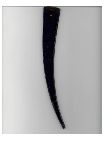

Beitragvon Ingo » 26.03.2012, 12:52
Diesen Keiltreiber habe ich von einem ehemaligen Landwirt geschenkt bekommen der mit Lanz Bulldogs gearbeitet hat.
Nach seinen Angaben wurde der Keiltreiber damals vom Kundendienst bei Ihn vergessen. Ich war bisher mit dem Keiltreiber sehr zufrieden. Er war auch schon sehr oft an Bekannte verliehen die Ihre Keile damit auch erfolgreich austreiben konnten.
