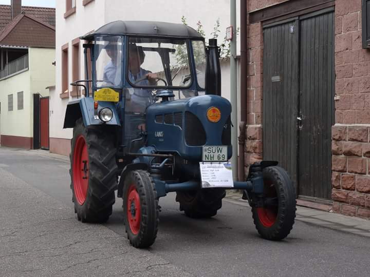

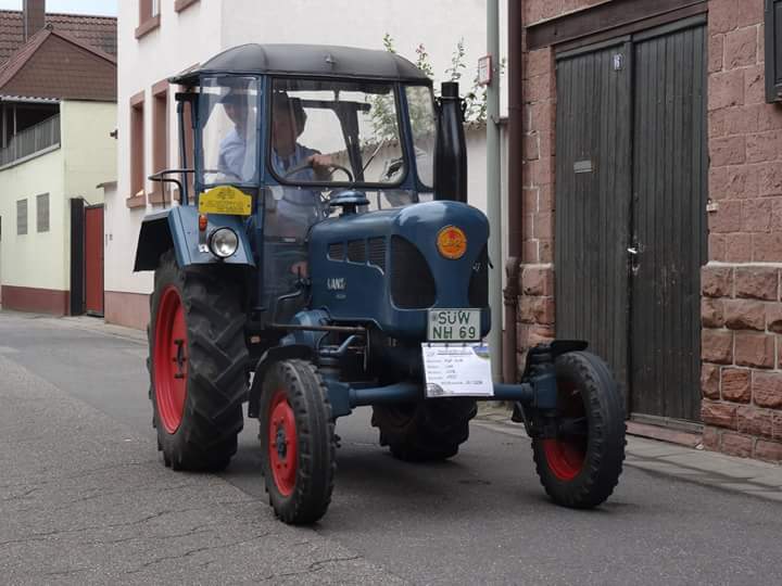

Beitragvon LanzHuth » 13.02.2017, 09:50
Hallo,hier ist unser Orginales Dach auf einem D 2016 von 1955.
