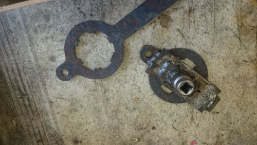

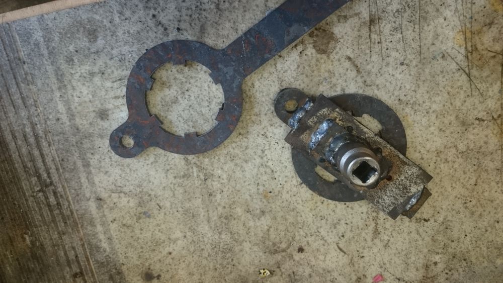

ich muss das Thema nochmal nach oben rücken da bei mir die Handbremsscheibe schräg nach Außen hin eingelaufen ist und das Bremsband entsprechend wegläuft.
Ich würde gerne die Bremsscheibe leicht überdrehen aber ein Lösen der Wellenmutter ist auf normale Art und Weise nicht möglich (Hakenschlüssel,Wärme, Rostlöser, Eisspray etc...).
Auch ein schnell zusammengeklippertundgelasertes Tool erbrachte keine Lösung, daraufhin dachte ich, ich versuche das Werkzeug nochmal fix zu einer Art Nuss umzubauen damit ich mit dem Schlagschrauber mehr Erfolg bekomme. Dies schlug natürlich fehl.
Bevor ich jetzt die Mutter sprenge/zerstöre stellt sich mir zunächst die Frage ob es diese Wellenmuttern irgendwo gibt? den !!!never change a halbwegs laufendes System!!!

Thema: mein Werkzeug welches von allen Seiten her gleichzeitig an die Mutter greift:
ich wollte euch eigentlich mein Werkezug als .dxf Datei (vektorbasierende Grafikdatei (also keine PIXEL sondern die Information - es gibt eine Linie zwischen Punkt A und PUNKT B in einem Koordinatensysten)) zur Verfügung stellen, mit dieser hättet ihr dann zu den mittlerweile an jeder Ecke aus den Boden wachsenden Laserfritzen gehen können und euch selbst Entsprechendes fertigen können, was ich bei mir aber jetzt festgestellt habe, dass bei jedem von euch das Werkzeug ein wenig anders aussehen müsste (ich sag nur Meisseleinsatz) das lohnt dann nicht und gibt nur Verwirrung
Ich werde euch berichten wenn es was Neues gibt und wir das Thema abschließen können

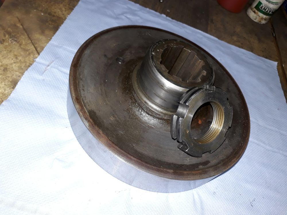

Ich hatte mich dazu entschlossen nun doch nicht großartig viel Wärme auf die Welle zu bringen und bohrte die Mutter seitlich auf (Höhe der Sicherungsfederbohrung) und teilte sie dort (die Nutkanten waren hinüber und ich hätte sie auch nicht mehr verwenden können). Zu Sicherheit hatte ich die neue Wellenmutter schon vorher bei Coen Kuipers bestellt. Ich fande die Qualität okay, muss allerdings dazu sagen, dass ich zunächst die Mutter nicht auf meine Welle (mit sehr gutem Außengewinde) aufschrauben konnte. Sie war vom Innendurchmesser etwas zu knapp geschnitten. Ich musste somit leicht die Gewindespitzen um wenige Zehntel reduzieren. Dann ging es ohne Probleme. Coens Mutter entspricht annährend der Originaloptik. Bezahlt habe ich inkl. Versand aus Holland 35€ und innerhalb von 2 Tagen hatte ich sie.
Mein Wellenaußendurchmesser beträgt übrigens 41,75mm und die Handbremsscheibe trägt die Einprägung D2751d54.
Was naturlich gemacht werden musste, ist die seitliche Durchgangsbohrung für die Sicherungsfeder in die Wellenmutter zu bringen. Dazu war auf der Stirnseite meiner Welle eine Markierung vorhanden die ich einfach übertragen konnte.
Die Bremsscheibe wurde auf der Drehbank abgezogen und der Bremsbelag erneuert.

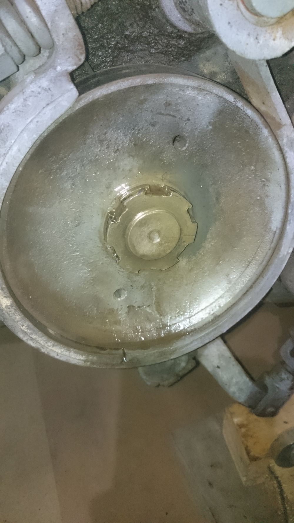

Hat eigentlich jemand von euch mal den Filzabdichtung durch einen Wellensicherungsring ausgetauscht?

Nachrüsten ist eine gute Frage. Bei mir am kleinen GK Bj. 51 war bereits ein Wellendichtring 100x75x13 verbaut, ob es noch der erste vom Werk war oder irgendwann mal nachgerüstet weiß ich nicht. Wurden an dieser Stelle überhaupt einmal Wellendichtringe anstatt der Filzringe original vom Werk montiert?
