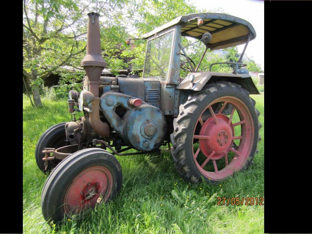

Bei meinem (mit 100 % Sicherheit) unrestauriertem 51er Allzweck (wird nie im Leben restauriert), der sich in einem für sein Alter relativ gutem Zustand befindet, sind die Hinterradfelgen rot und die Vorderradfelgen außen rot und innen blau .

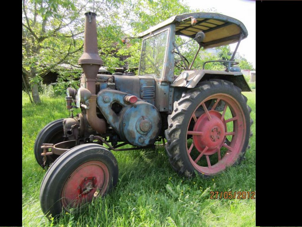

Beitragvon cs » 17.12.2009, 01:12
Hallo Lanz Freunde,
ich vergaß, dass auch in einem anderen Traktor Forum mein Allzweck abgebildet ist !
http://www.deutzforum.de/attachment.php?attachmentid=23452
(nochmal auf das Bild klicken und es wird größer)
