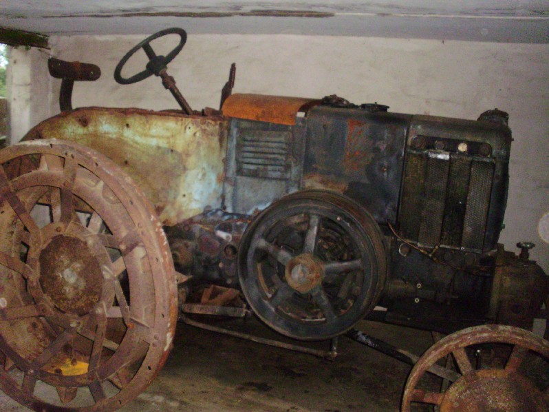

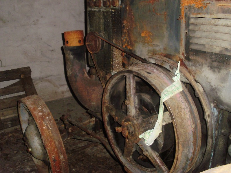

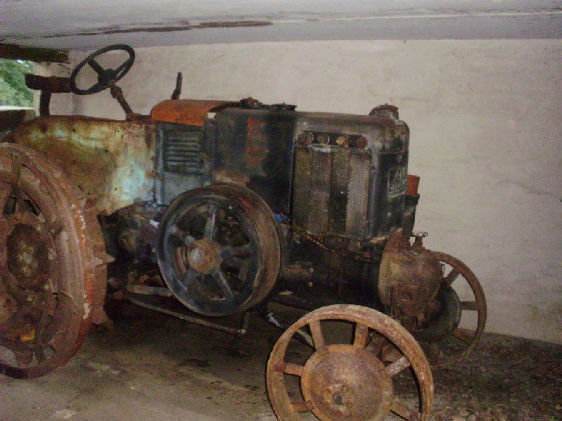

Ich habe von einem Bekannten einen Lanz Bulldog angeboten bekommen an dem weder Typenschild noch irgend eine Bezeichnung dransteht, außer (aber für mich am wichtigsten) Lanz Bulldog.
Er hat sich den Lanz aus lauter Geigel aus Rumänien mitgebracht und möchte Ihn jetzt loswerden.
Ich habe hinter dem rechten "Schwungrad" folgende Nr. gefunden: D2003b20 (D2003620). Was kann dass heißen?
Könnt Ihr an hand von Bildern mir sagen um welche Typ und Bj es sich handelt und ob es sich lohnt diesen Haufen Stahl sich zu kaufen.

Das ist ein 45ps D9500 (oder möglich 55ps D1500), baujahr anfang 40er jahre
Ein 3 gang eisenbereifte ackermaschine ohne trommelbremsen oder elektrik
Bulldogs aus Rumänien stehen nicht bekannt fur ein schone restaurationsbasis, die haben alle ein langes harte arbeitsleben gehabt, und sind oft nicht gut gewartet. Schaue sicher fur reparaturen an gussteilen (getriebe, zylinder, kurbelgehause,...)
ich sollte sagen das der wert um die 10000euro liegt
mfg
HR9

ja, ich schätze, HR9 hat recht. Das ist mit höchster Wahrscheinlichkeit ein D9500 mit 45 PS, Bj. ca. 1940. Um diese Zeit sind sehr viele Bulldogs nach Rumänien gekommen, und die meisten waren D9500. Ich glaube nicht, dass das ein D1500 mit 55 PS ist. Ich habe noch keine 55-PS-Maschine aus Rumänien gesehen.
Die Rumänien-Bulldogs sind in aller Regel völlig runtergeritten. Mangels Alternativen sind sie ewig gelaufen, bis nichts mehr ging. Teile gabs auch keine. Auch diese Maschine sieht ziemlich fertig aus. Was man erkennen kann ist, dass das Schwungrad rechts ziemlich zusammengebraten ist. Und dabei wird es ganz sicher nicht bleiben. Es ist meist fast unmöglich, solch eine Maschinbe mit halbwegs vertretbarem Aufwand wieder zu richten. Dabei ist der Kaufpreis noch das geringste Problem.
Mein Rat: Äußerste Vorsicht geboten, im Zweifelsfalle Finger weg.
Und die von HR9 genannten 10.000 Euronen erscheinen aus meiner Sicht deutlichst zu viel.
Mit Gruß Schorsch

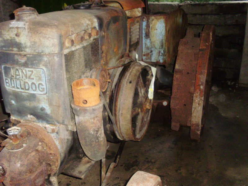

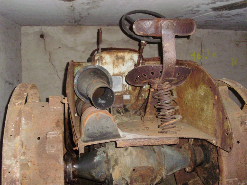

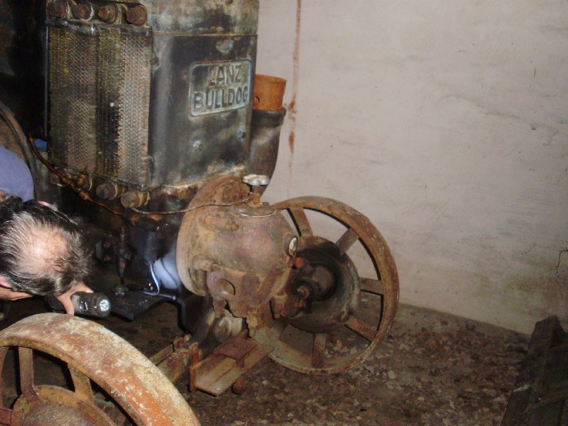

Habe nochmal 3 Bilder hochgeladen.
Der Besitzer möchte von mir 5500€ haben. Ist das reell ?
Gibt es Teile für das Model oder ist das schwer (Aussichtslos) welche zu bekommen ?
Danke für eure Mühe.

ich denke der Preis ist zu hoch. Du mußt mehr als die Kaufpreissumme zur Restauration einplanen. Wie die Vorredner schon geschrieben haben, ist diese Maschine ziemlich runtergeritten.

Den Bildern nach zu Urteilen ist dieser Lanz in einem wirklich schlechten Zustand.
Die angegeben 10T€ halte ich für viel zu hoch!
Ich würde mich auch den Vorrednern anschließen und die Preisgrenze bei < 5000€ suchen.
Wenn du, wie du schreibst, erst Neuling bist wird dieses Projekt für dich ohnehin sehr teuer in der Restaurierung.
Da bist du bei dem ein oder anderen auf fachliche Hilfe oder ausreichend Dokumention angewiesen!!

Ob der Bulldog sein Geld wert ist oder nicht kann wohl kaum anhand einiger Bilder festgemacht werden. Kommt doch drauf an was man mit dem Schlepper vor hat.Klar kann man da jede Menge Euro reinstecken, muss aber nicht sein. Wenn es ein schöner Ackerbulldog bleibt, dann hält sich der Aufwand meiner Meinung nach in Grenzen. Klar, Technik muss gemacht werden, aber ein D9500 hat ja sonst nicht viel Blech und drumherum, zum schlachten wäre der zu schade. Hoffentlich bleibt er als Ackerbulldog erhalten, die sterben nämlich schneller als Eintagsfliegen :cry:
Baujahr müsste jünger als 1940 sein, ich tippe auf 1943-44, denn Details wie leichte Reglerschwungmasse, Handbremshebel neuerer Bauart sowie hoher Kühleraufbau gab es erst ab etwa 1942. Die rumänische Armee wurde übrigens 1943 mit einigen neuen Ackerbulldogs "mobil gemacht", vielleicht ist es einer davon?
