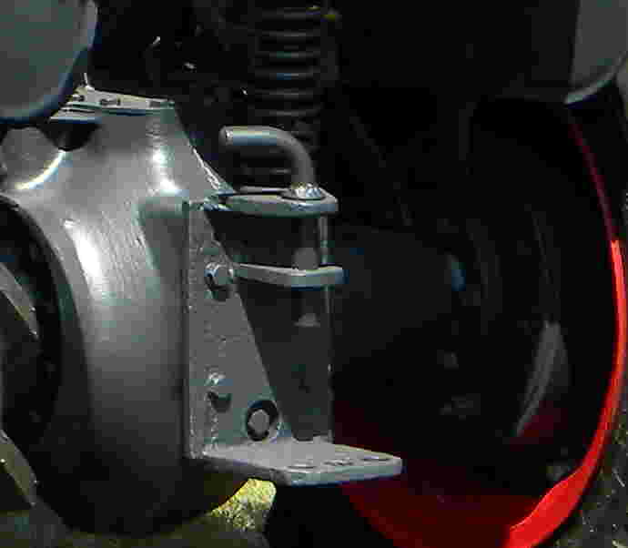

ich möchte an meinen Lanz D3506 Bj.1938 die fehlende Ackerschiene montieren.
Wie wird die Ackerschiene befestigt?
Auf Fotos habe ich zwei Möglichkeiten der Befestigung gesehen.
1. Es wurden zwei Tragbleche an den Achsrohren befestigt.
2. Ein gebogener Flachstahl wurde am Blech der Anhängerkupplung geschraubt.
Was ist für das Baujahr 1938 richtig?
Danke für Eure Antworten

Hallo Muelli
Bj. 38 ist die gebogene Flachstahlvariante richtig.

Beitragvon Muelli » 03.12.2010, 09:27
Toni danke für Deine Anwort.
Da es sich um eine Flachstahlvariante handelt, besitzt jemand Fotos zwecks Nachbau. Wie sind die Maße des Flachstahls?
Soweit ich das auf einen schlechten Foto gesehen habe, sind auch noch zwei Flachstähle mit der Bodenplatte verschraubt.
Diese sind irgendwo am Achsrohr befestigt, aber wo?
Wie groß ist die Bodenplatte?

Beitragvon DirkP » 03.12.2010, 14:57
Hallo Muelli,
das müsste dann wohl folgende Ausführung sein:
Das Bild stammt aus der Ersatzteilliste 20/25PS 1940. Zu den Maßen kann ich Dir leider keine Angaben machen, aber vielleicht hilft die Darstellung schon mal ein Stück weiter.

Beitragvon Muelli » 03.12.2010, 16:20
Danke DirkP,
das Foto ist sehr hilfreich.
Vielleicht bekomme ich von anderen Lesern des Forums noch Maße des Flachstahls und der Bodenplatte.

Beitragvon Bulldog » 03.12.2010, 18:16
Hallo Muelli,
bei meinen D3605 ist die Ackerschiene / Halterung und das Trittblech noch Orginal verbaut (wie auf Dirk´s Zeichnung angegeben).
Ich werde mal ein paar Fotos machen und dir diese zusenden.
