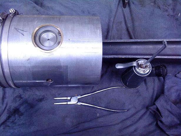

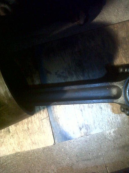

brauche für meinen 35er Vorkriegslanz ein neues Pleul. Nun habe ich von einem Teilehändler eins bekommen.
Leider ist dieses optisch etwas anders, es sieht deutlich schwächer aus als das Alte. Hatte nun schon einige Pleul in der Hand aber so eins habe ich noch nie gesehen. Die Maße sind identisch. Das Alte sieht auch mehr nach Guß aus, also raue Oberfläche, das andere sieht aus wie normales Eisen, alles ist sehr glatt und Kantig.
Naja, nun habe ich natürlich etwas Bauchweh dieses Pleuel einzubauen. Vieleicht könnt Ihr mir ja zur Herkunnft des Pleuels was berichten, vieleicht hat ja jemand von euch schonmal so ein Pleul gesehen.
Auf dem Pleul steht folgende Nummer: D2041C9. Bei den letzten drei Zahlen bin ich mir nicht sicher ob diese richtig zu entziffern waren. Die ersten 3 stimmen.
hier mal 2 Bilder:
Gruß Christian

ich habe nur meine Zweifel. Da ich so ein Pleul eben noch nie gesehen habe. Ein orginales Lanz Pleul ist es schon, könnte ja auch sein es ist von einem älteren Bulldog, Verdampfer oder so.
Es ist halt auch deutlich schwächer gebaut. Ich kenne eben nur solche Pleul wie bei mir verbaut waren. Egal ob die Maschinen aus der DDR oder aus Afrika stammten. Ob nun geschmiedet oder nicht.
Gruss Christian

Re: Unbekannte Pleulstange Lanz D8506
Beitragvon Christian01 » 15.12.2010, 12:04
Danke schon mal füdir zahlreichen Antworten.
Ich habe bei EBay nur ein Pleul für 9506 und 1506 gefunden, hat ja 100er Lager, ich benötige aber ein 90 er am 8506.
Ihr habt natürlich recht das ich nicht unbedingt ein Nachguss Pleul einbauen sollte. Das will ich auch nicht, da ja das alte Pleul mit dem Riss ein DDR Nachguss ist. Das andere was ich bekommen habe ist denke schon ein orginal Lanz. Aber rein optisch eben viel schwächer gebaut. Vielleicht ist ja auch das Material besser un deswegen ist es schwächer. Aber wie gesagt ich habe noch nie so ein Pleul gesehen.
Gruß Christian

Beitragvon Teeröler » 16.12.2010, 01:08
also der Unterschied der beiden Pleuelstangen beruht auf den Hersteller. Eine von Lanz und eine frühe DDR- Produktion.
Beide Stangen sind Stahl gesenkgeschmiedet! Das hat auch die DDR gemacht, aber eben nicht so filigran wie bei Lanz, das Gesenk war grober (stabiler) ausgearbeitet. Die "Gussoberfläche" erschient nur so, da das jeweils verwendete Gesenk nicht so sauber ausgearbeitet wurde (wie bei Lanz) oder der Schmiederohling vorm Schmieden nicht ordentlich entzundert wurde und der Zunder sich in die Oberfläche "gräbt". Dies hat kaum qualitative Nachteile. ABER gegossen aus Guss geht nicht!!!! Sollte ein Händler sowas heute machen und anbieten und verkaufen, reitet er auf der Kanonenkugel - das hält nicht und die Schäden werden sich interessant gestalten - Hände weg von solchem Zeug!
Ein Pleuel ist aus Stahl und gesenkgeschmiedet - Punkt. :klugscheis:
Es gibt heute spezielle Stahlgusswerkstoffe, die Gussteile mit ähnlichen (!) mech. Eigenschaften ermöglichen wie gesenkgeschmiedete Stahlteile. Sowas würde ich aber nicht bei einem D8506 verbauen und testen... ... das funktioniert bis dato nur bei Mannheimer 12PS Schleppern aus "versiertem polnischem Hause".... die sind getestet und laufen auch...
Also keine Bange wegen der "schmalen" Stange - ist ne originale, also rein damit!
Gruß oli
