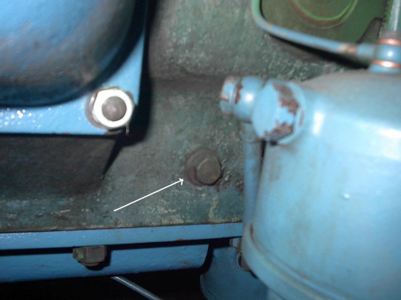

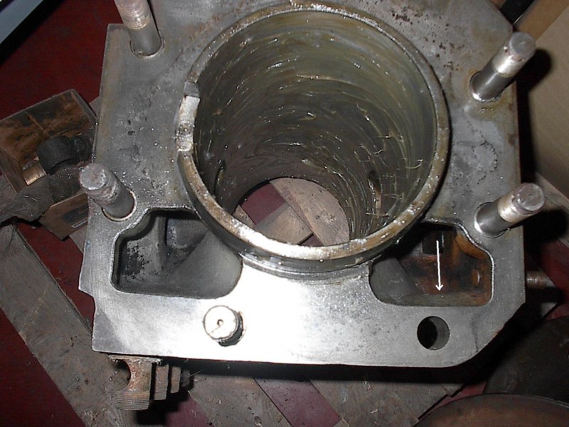

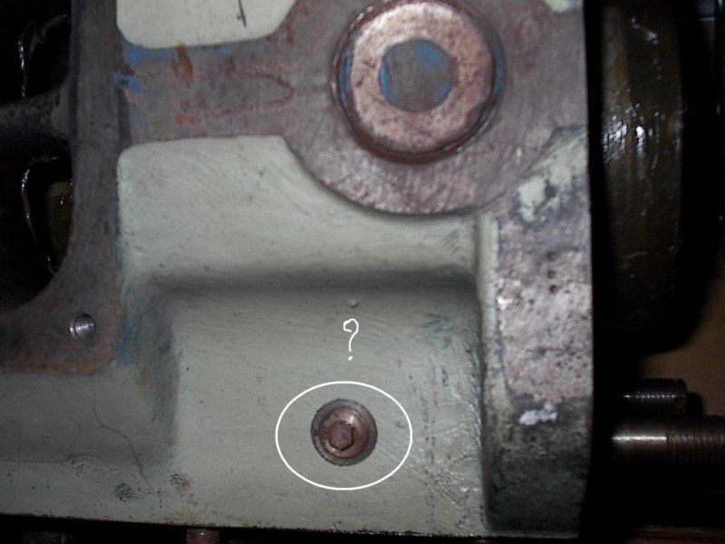

Warum hatten einige halbdiesel zylinderblok einen Stopfen am linken seite hinten auspuf-dieselfilter? Unabhängig oder es 50/6006 oder 50/6016 ist und wie die erste als die letzten Seriennummern. Dieser Stopfen wendet in den Luftansaugkanäle auf. Was ist die Funktion für diesen Stopfen? War diese fur ein glühkerze/luftheizung für kalte Länder ein zu bauen? Im erzatsteileliste findet mann nichts zuruck.
Gruß aus Belgien
Luc

Beitragvon bulldogberty » 30.12.2010, 23:19
Das ist der Anschluss für die Motorbremse!

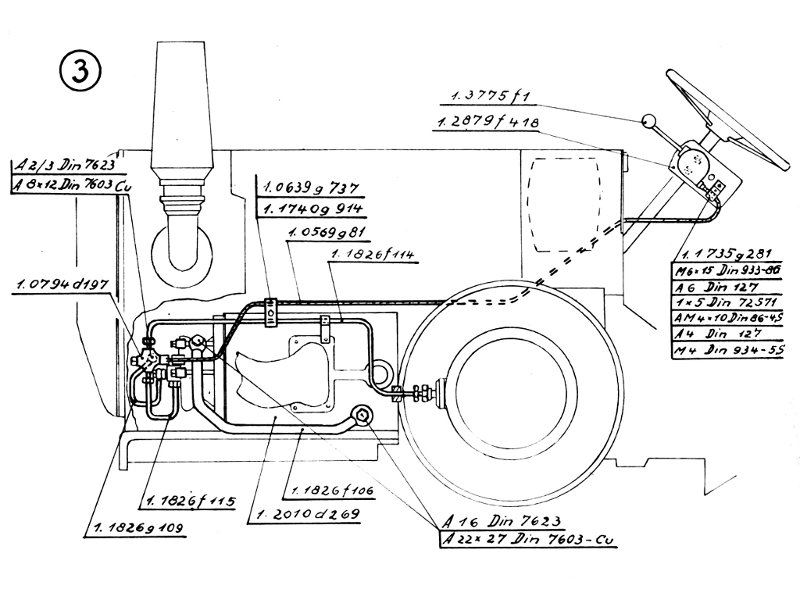

Beitragvon Luc Belgien » 02.01.2011, 11:15
Danke Bulldogberty.
Haben sie da auch ein zeichnung aus ersatzteileliste?

Beitragvon Philipp Hügel » 03.01.2011, 13:52
Hallo Luc,
LANZ Kundendienst-Nachrichten hat geschrieben:Bei nachfolgenden Schleppern ist der Zylinder mit dem Gewindeloch M 22 x 1,5 bereits ab Werk versehen:
    bei D 5006 ab Maschine Nr. 712 206
    bei D 5016 ab Maschine Nr. 715 051
    bei D 6006 ab Maschine Nr. 720 239
    bei D 6016 Maschine Nr. 725 778 und Nr. 725 779 ab Maschine Nr. 725 781 laufend.
Ich gehe davon aus, dass in den Ersatzteillisten und Betriebsanleitungen zu den o.g. Bulldogs auch die Motorbremse aufgelistet ist. Beim D 4016 weiß ich, dass es Betriebsanleitungen gibt, die die Motorbremse thematisieren. Vielleicht hilft dir ja das angehängte Bild aus den LANZ Kundendienst-Nachrichten von 1959 S. 27 weiter.
Grüße Philipp
