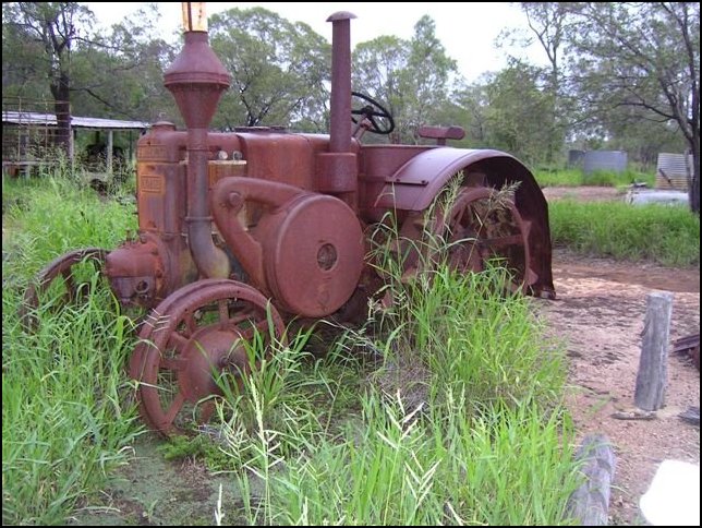

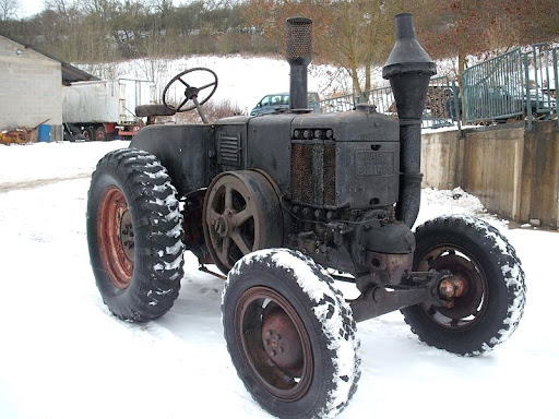

An die altere Dx500 HR7 und HR8 maschinen gab es auch immer ein 3 kammer tank, der bezinanschluss hat bei diese maschinen ein hahn fur das nachfullen der heizlampe.
Diese gibt es zumindest bei die maschinen mit "bulldog lanz" und kleines "lanz bulldog" zeichen auf das steigrohr. Also bj 34 bis 36 hat immer der 3 kammer tank
bilder von internet:
ich denk ab bj37 gibt es 2 kammer tanks:
mfg
