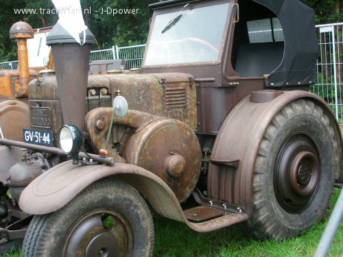

Beitragvon D5016 » 04.02.2012, 20:46
Besitze einen lackieren Lanz Bulldog D9506 – möchte diesen komplett entlacken und in Patina Zustand versetzen.
Wie muss ich vorgehen ?
Wie bekomme Ich die Farbe komplett herunter ?
Standstrahlen ,Eisstrahlen oder Farbe mit Beize entfernen
Wie bekomme Ich einen tollen Patina Zustand ?
So oder so ähnlich soll der LANZ mal aussehen
LANZ Patina.jpg (50.05 KiB) 27836-mal betrachtet
Vielen Dank für Eure Antworten

Den Zustand kannst du nicht von heute auf morgen erzeugen, der entsteht über die Jahre, sonst wäre es ja keine Patina!!! Du kannst bestimmt mit Chemie etwas anstelle aber das ist in meinen Augen dann keine Patina sondern etwas anderes. Patina ist auch nicht gleich rostig, sondern man sieht dem Fahrzeug die Jahre an auf dem Bild ist auch keine Originale Patina zu sehen ist auch künstlich erzeugt worden. Ich hänge dir mal ein Bild von einer schönen originalen Patina an. Der letzte ist mein Bulldog, man hätte eine schöne Patina draus herstellen können, wenn man ihn gewaschen und eingeölt hätte. Ich habe ihn aber neu lackiert :D

Zuerstmal ist es doch schön zu hören dass immer mehr auf dem Patina "Trip" sind. !
Leider sind viel zu viel wirklich excellente Maschinen einfach übergerollt oder übergepinselt worden. ( Gerade welche die komplettes Bleckkleid aufweisen konnten )
Eine Maschine mit echter Patina zufinden wird immer schwieriger. Mich persönlich sprechen Lackierte Maschinen und sind sie noch so gut gemacht garnicht mehr an.
Zum Thema, die Erstellung der Patina hängt ganz vom jetzigen Zustand ab. Ist noch original Farbe unter dem Lack, ist gestrahlt worden oder gar gespachtelt etc etc...
Der einfachste Fall ist natürlich wenn nur übergerollt worden ist. Diese Verschandelung bekommt man meist mit Abbeizer etc runter.( bei Glück sind dann sogar alte Schriftzüge zu retten ) Schwieriger wird es im wesentlichen wenn gestrahlt wurde.
Zu einer perfekten Patina gehören gealterte Farbreste, diese zu erstellen bedarf viiiel Zeit, etwas Chemie und einen Brenner zum Abflammen.
Es gibt ein paar sehr gut gemachte Beispiele zu RE-patinierten Maschinen. Da ich keine Werbung machen möchte schreib ne PN. !

Das einfachste wird sein, den Bulldog zu verkaufen und einen rostigen zu erwerben. Schließlich muss man ja auch sehen, dass eine (gute) Lackierung eine Menge Arbeit und auch GEld gekostet hat, die mit sicherheit nach wie vor viele potentielle Lanz Fahrer sehr toll finden und auch zu honorieren wissen.
Einen Bulldog so hinzubekommen, dass er wie 50 Jahre benutzt aussieht, ist mitunter aufwendiger als eine neue Lackierung. Klar, Farbe ab und Salzsäure drüber geht auch, aber ebend diese gewissen Spuren, zig-mal ausgebesserte Beulen, nachgepinselte Stellen usw. machen in meinen Augen eine Echte Patina aus.
Bei Wikipedia heißt es u.A.: "Die Patina gilt als Beweis für das Alter eines Objekts"
Lack ab und Rost drauf stellt also keine Patina dar.
Bei meinem Aktuellen Projekt säubere ich die Teile grob und entfette mit Bremsenreiniger. Rost, Grünspan, Farbreste bleiben drauf. Dann kommt Leinölfirnis drüber. Sicherlich nur eine Methode, aber bis jetzt bin ich ganz zufrieden.

Man sieht in den letzten paar Jahren vermehrt "Patina-Bulldogs" die keine sind. Diese durch Säure, Hammer und Bunsenbrenner "nachgemachte Patina" kann man relativ leicht erkennen da sie ganz anders aussieht wie eine 60 bis 80 Jahre "natürlich gereifte" .

Bei dem ersten Lanz braucht man sich nur mal die Felgen anzuschauen, da sieht man sofort das diese Oberflächen niemals original sind bzw. bearbeitet wurden.
Original Patina ist viel ungleichmäßiger in der "Oberflächenstruktur", der Rost an tiefer liegenden oder an exponierten Stellen ist viel grobkörniger, der Rost hat auch eine "andere " Farbe !
Ein "echtes" Original mit echter Patina darf (für mich) auch nicht "leicht bis schwer" mit einer Zopfbürste oder anderen mechanischen Mitteln bearbeitet werden um die Oberfläche zwar rostig aber auch "glatter" zu bekommen Leinölfirnis oder Owatrol konservieren zwar, aber sie verändern auch die Farbe der Oberfläche (dunkler).
Mein "unberührter" Bulldog wird weder gewaschen noch mit vorgenannten Mitteln zur Konservierung behandelt, da diese speckige, glattere und dunkler aussehende Oberfläche von Rost + Farbe so niemals an einem 60 Jahre alten Bulldog entstanden wären.
