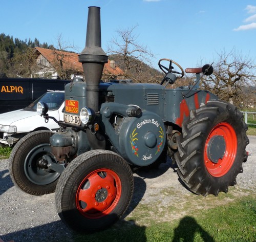

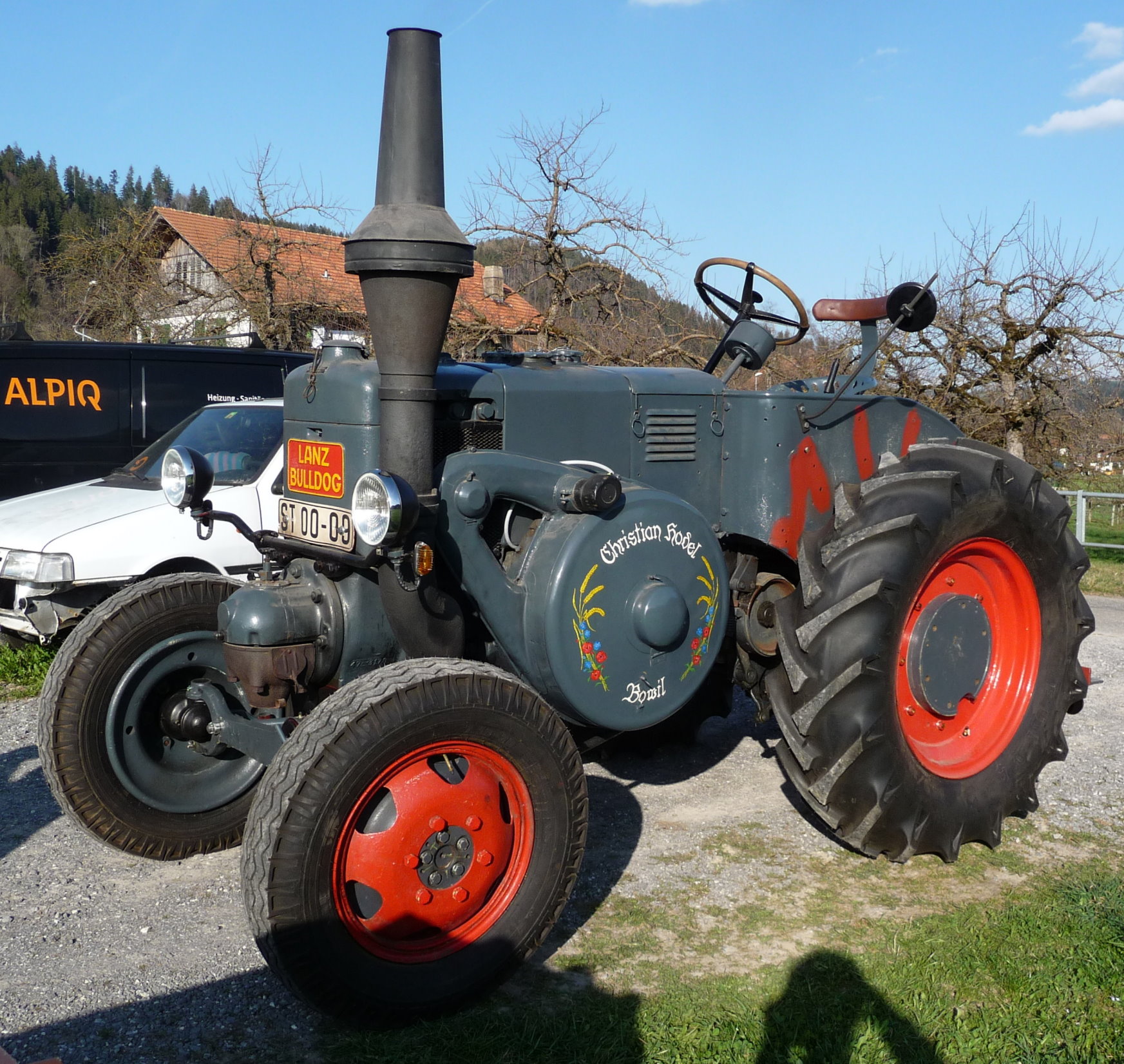

Ich habe gerade meinen D8506 Bj.38 neu Bereift.
Hinten: Fulda Pionier 14.9/13-28 (8 Ply)
Vorne: Pneumant 7.50-20 (10 Ply)
Das sieht jetzt so aus.
Ich finde es passt und bin zufrieden mit meiner Reifenwahl.
vorher sah er so aus: Hinten 12.75-28 vorne 6.50-20
Gruss Anton

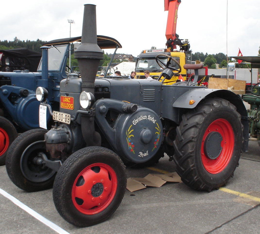

Vielleicht kann jemand mal Bilder von Bulldogs hochladen, um zu sehen wie es aussieht?

Beitragvon LanzSchweiz » 25.08.2012, 13:07
Hallo Lanz-Timo
Mein Lanz (siehe vorherigen Beitrag) steht mit der neuen Bereifung fast Gerade. Er steht eher vorne etwas hoch, ich finde dies bei einem VK Lanz aber besser als umgekehrt.
Gruss Anton
