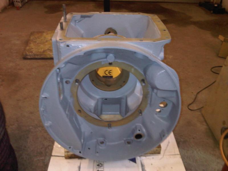

hat zufällig jemand grade den Deckel vom Kurbelwellengehäuse offen? Ich meine den linken Hauptdeckel, in dem der Öler sitzt. Ich bräuchte das Mass der Bohrung/Loch auf dem der Deckel sitzt. Ein ungefähres Mass mit dem Gliedermassstab würde mir schon voll genügen. Vielen Dank im Voraus.

meinst Du das große Loch im Kurbelgehäuse ?
Kann ich Heute Abend messen und Dir Morgen mitteilen.

habe gerade bei mir am Pampa gemessen.Öffnung Kurbelgehäuse linke Seite beträgt 36cm.Ich hoffe das ich weiterhelfen konnte.

habe grade gemessen ( Lanz VK) 364 mm +/- 1mm.
