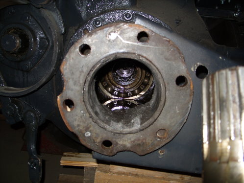

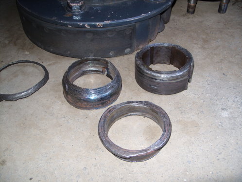

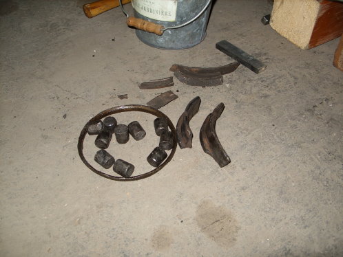

Hast Du Dir die Lager mal näher angeschaut? Beschreibe den Schaden doch mal.

Habe mal ein paar Bilder dazu hochgeladen...da ich den Schaden während der Fahrt nicht sogleich bemerkt hatte, war nach ca. 30km wirklich nur noch Schrott von den betroffenen Teilen übrig! Die dabei entstandene Hitzeentwicklung kann man sich leicht ausmalen...Übrigens: das äußere Achslager wird durch den Achstrichter vom Getriebeöl geschmiert! Die Abdichtung zur Bremse übernimmt dann ein Filz- bzw. Simmerring.
Der Ursus hat unten in der Nabe noch ein Röhrchen eingesetzt, um überschüssiges Öl bei starker Schräglage abzuführen.

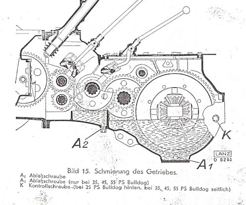

Abschmiermöglichkeit an den Hinterradlagern ist nicht vorhanden - der Getriebeölstand entspricht bei meinem Ursus exakt der angehängten Zeichnung! Bei dieser Pegelhöhe dürfte die Lagerversorgung sichergestellt sein. Ich fahre im Moment noch 75W90 und bin eigentlich ganz zufrieden damit. Wieso denkst du über 250er nach?? Das ist dann ja wohl "Schmierhonig"...

Dann müssen die beim Ursus bei der Umstellung von C45 auf C451 das geändert haben. Bei meinem Getriebe ist der Ölstand niedriger und die Lager mit Fett geschmiert. In meiner Lanz-Betriebsanleitung von1950 ist auf Seite 16 das gleiche Bild drin. auf Seite 19 sind im Schmierplan die Hinterachslager genannt... Ind er Ursus-BTA von 1948 aber auch...
