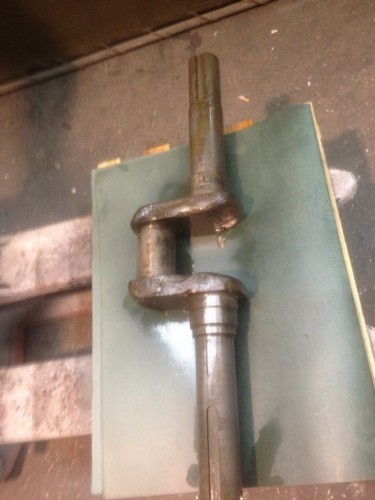

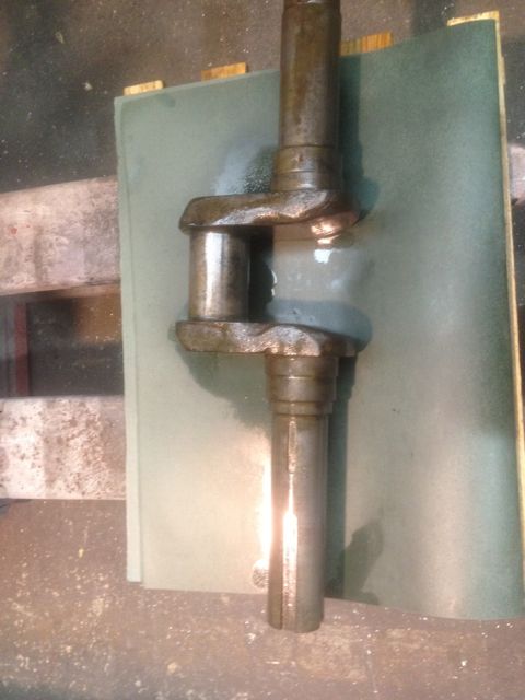

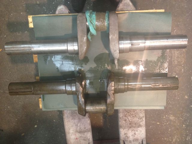

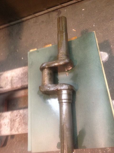

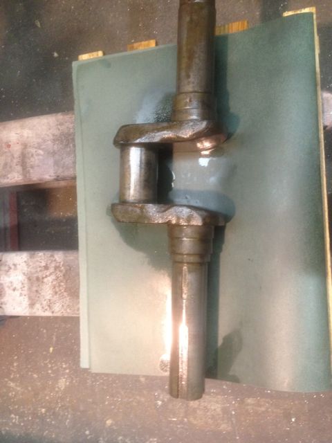

ich bräuchte mal wieder einen Fachkundigen Rat von euch. Ich habe gestern eine Kurbelwelle gekauft, weiß aber nicht genau von welchem Fahrzeug sie ist. Von einem Bulldog ist sie, da bin ich mir ziemlich sicher. Der Hubzapfen ist 90mm die Schwungradsitze sind 80mm. Allerdings ist alles spiegelverkehrt zu der Welle aus meinem Lanz. Ausserdem ist die Aufnahme für den Ölschleuderring nicht vorhanden. Die Aufnahme für den Exzenter ist auch anders. Seltsam finde ich auch, dass die Nut für das Lenkrad nur auf einer Seite ist. Wäre schön wenn Ihr mir helfen könnt. Sie scheint noch nie gelaufen zu sein und wenn nur sehr wenig. Wenn ich weiß wo sie rein gehört kann ich damit bestimmt jemanden glücklich machen.
P.S.: Es handelt sich um die dunkle Welle. Die Helle ist eine aus meinem 9506 zum Vergleich.
Gruß Ölmännchen

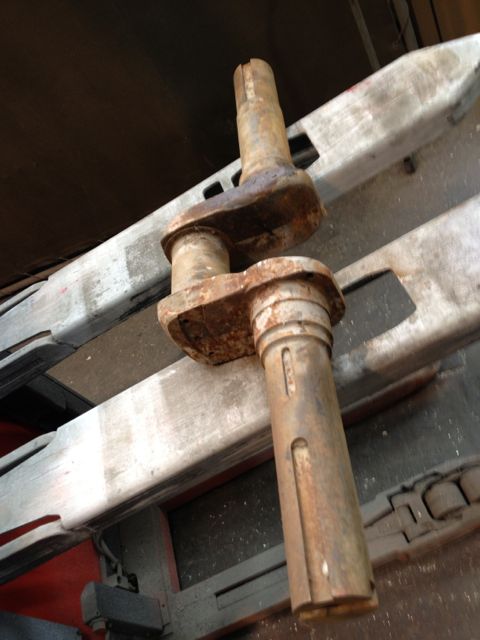

Und noch ein Bild.
