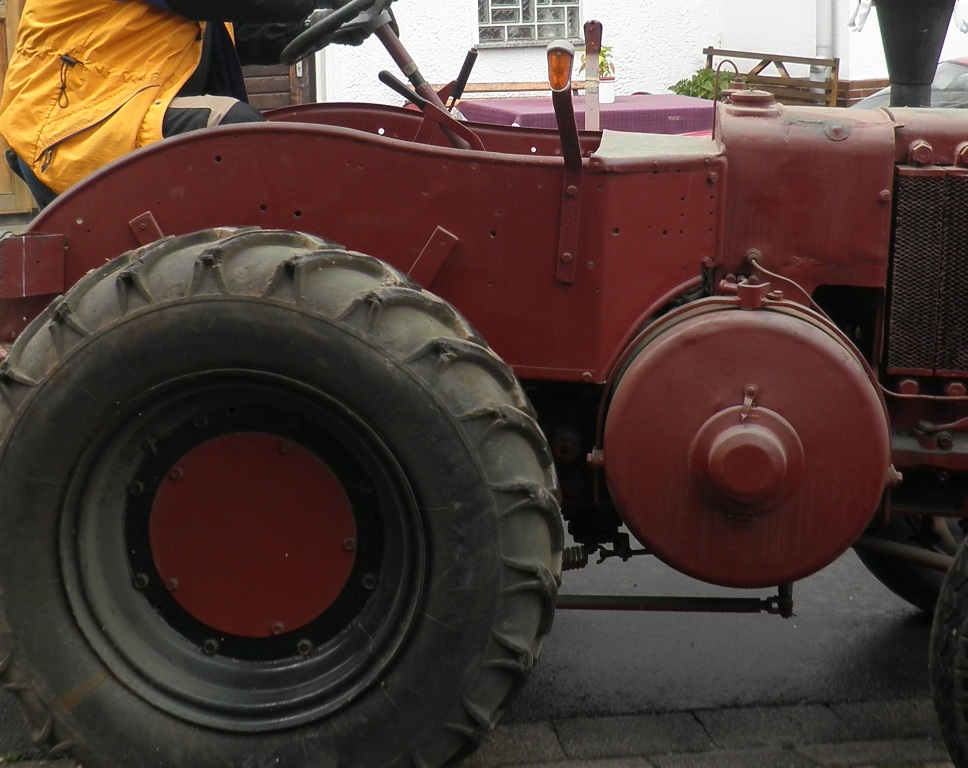

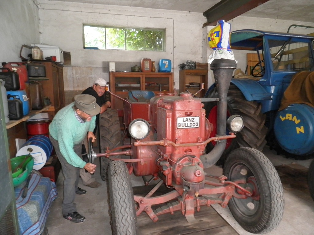

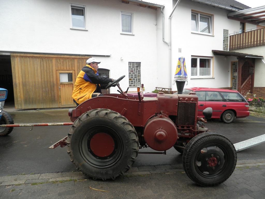

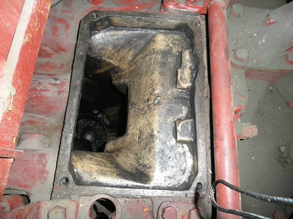

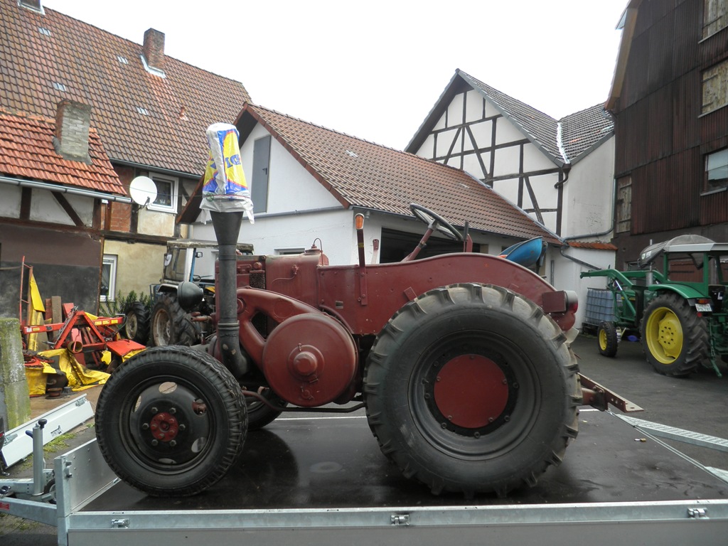

Mein Vater und ich erwecken gerade einen kleinen Glühkopf zum Leben.
Ein absoluter Traum geht endlich in Erfüllung.
Nur ein Problem haben wir. :cry:
Kein Brief oder Unterlagen vorhanden. Der Vorbesitzer hatte diesen Bulldog auch schon zehn Jahre bei sich stehen und konnte uns auch nichts genaues über das Modell sagen.

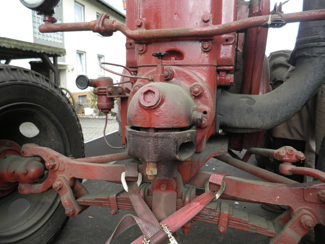

Am Motorblock steht eine Nummer und es soll eine Nummer unter dem Luftfilter stehen.
Leider haben wir diese nicht gefunden und über die Nummer am Motorblock (links) konnten wir auch nichts herausfinden.
Wir haben den Bulldog auch gewogen. ca. 2200kg mit Betriebsstoffen.
Ich habe mal ein paar Bilder angehangen und hoffe ihr könnt mir helfen.
Sollten irgendwelche Detailaufnahmen nötig sein werde ich diese natürlich nachreichen.

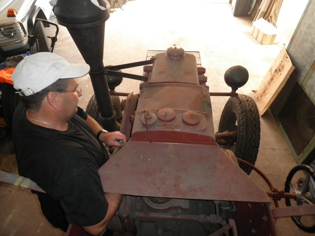

Auch ein Bild vom entfernten Luftfilter habe ich angehangen. Vielleicht könnt ihr mir sagen wo die Nummer stehen soll. Ich hab sie nicht gefunden.

Hallo Mirco,
Glückwunsch zum Glühkopf!
Meiner Meinung nach ein ehemaliger Holzgasbulldog aus der ehem. DDR. Markant hierfür der spezielle Tank mit hohem Kühleraufbau, Krümmer und gefederte Vorderachse.
Scheinbar wurde nach dem Krieg ein "normaler" 4,7 Liter Zylinder mit DDR-Zylinderkopf montiert und der Holzgasgenerator abgebaut. Getriebe bzw. Hinterbau würden auch zu dieser Type passen. Scheinbar hat er hinten Bremse mit Radverbreiterungsringen. 6-Gang Getriebe?
Ein schönes Stück - Viel Spass damit!
Gruß Oli

Hallo, mein Vorredner hat recht! Das ist eindeutig ein Holzgas-Rückbau! Recht selten, viel Spaß damit.

ich kann ich nur anschließen - sowohl an die Glückwünsche als auch an die Ansicht, es handle sich um einen HG-Rückbau mit DDR-Nachbau-Zylinderkopf (nachzulesen bei Norman Poschwatta: Lanz Bulldog-Album). Wenn das aber stimmt, sind einige Dinge untypisch: es fehlt die Gasschleuse, es fehlen einige Hebeleien, die, nachdem sie ihre Funtion verloren hatten, doch meistens beim Rückbau am Schlepper verblieben sind der Einfachheit halber, und die an sich charakteristischen Seitenbleche haben keinerlei Bohrlöcher (oder kann ich nicht gucken?), die ebenfalls für die Holzgaser typisch waren, weil dabei ja zahllose Nebenaggregate angebaut waren.
Für die fehlende Gasschleuse gäbe es zwei theoretische Begründungen:
1. der Bulldog ist vom Baujahr her älter als 1942, mußte aus den bekannten politschen Gründen auf HG umgebaut werden, und man hat sich die Gasschleuse geschenkt (oder mußte sie sich schenken, weil keine verfügbar war). In dem Fall hätte der Motor während des Gasbetriebs unsäglich gelitten und es wäre ein Wunder, wenn er das überstanden hätte (obwohl es auch dafür Beispiele gibt). Eine andere Möglichkeit wäre natürlich, daß beim Rückbau auf GK/Diesel ein neuer Zylinder verbaut wurde. Das hätte seine Logik in dem Verschleiß durch den HG-Betrieb.
2.Der Bulldog ist irgendwann ab oder nach 1942 werksseitig als Holzgaser ausgeliefert worden (Zweistoff oder Reingaser lassen wir erstmal dahingestellt sein). Dann müßte er aber zwingend eine Gasscheleuse haben - es sei denn, s. o., daß auch hier beim Rückbau der Zylinder ausgewechselt wurde. Das wäre allerdings ziemlich ungewöhnlich, aber dafür könnte es natürlich auch Gründe geben.
Zu den Typenbezeichnungen:
Wenn Möglichkeit 1 zutrifft, wäre es ein 25er Ackerluft-Bulldog D 7506.
Wenn Möglichkeit 2 zutrifft, käme es darauf an, ob die Basis a) eine Zweistoffmaschine war - dann wäre die korrekte Typenbezeichnung
D 7506-Gas (U) oder b) ein Reingaser - dieser hieß nach dem Umbau D 7006-U.
Im zweiten Fall, also Reingas-Umbau, wäre bei Beibehaltung des Holzgas-Motors, also mit Gasschleuse - aber die habt Ihr ja nicht - der Hubraum 7.274 cm³, bei der ehemaligen Zweistoffmaschine blieb es ja stets bei 4.767 cm³.
Die Kiste gibt offensichtlich ein paar Rätsel auf, aber das ist ja immer wieder das Spannende. Ein schöner und unter Umständen extrem seltener Bulldog, soviel ist sicher.

Also ich schließe mich da Oli´s Meinung an:
Es dürfte sich um einen D-7006 Reingas handeln, allerdings mit einem Motorblock vom D-35XX oder D-75XX, also nicht mit 7 Liter sondern mit dem Serienmotor.
Dafür sprechen der hohe Holzgastank mit dem dem Loch an der rechten Fahrzeugseite (ehemals für die Gasschleuse), die Anordnung der Tankdeckel, das ebenfalls hohe Steigrohr und der Sicherungsbügel für das Lenkrad.
Auf jeden sehr schön, viel Spass damit.

Die Typenbezeichnung lässt sich am besten über die Seriennummer herausfinden.
micro79 hat geschrieben:...könnt ihr mir sagen wo die Nummer stehen soll.
Der Zylinder und der Zylinderkopf scheiden wahrscheinlich zur Identifikation des Typs aus, selbst wenn eine Nummer eingeschlagen sein sollte, da sie wohl irgendwann ausgewechselt wurden. An der Kurbelwelle sollten die Chancen aber ganz gut sein. Um die Nummer auf dem Kurbelgehäuse zu finden reicht es nicht, den Luftfilter zu entfernen. Ihr müsst auch den "Ansaugstutzen" und den "Luftklappensitz" abbauen. Dann solltet ihr die Nummer sehen.
Anhand der Nummer ist dann (hoffentlich - falls identisch und zur restlichen Ausführung passend) der Typ zu finden.

Ich bin der Vater von Mirco und bin sehr überrascht welche Fachkenntnisse ihr alle habt. Vielen Dank schon mal im Vorraus für Eure Beiträge.
Mirco und ich haben den Luftfilteransaugstutzen komplett entfernt um uns das Lagerspiel der Kurbelwelle anzuschauen. Aber eine eingeschlagene Nummer haben wir nicht entdeckt. Habe mal ein Bild davon eingestellt...
Die Nummer in Fahrtrichtung rechts unterhalb des Einspritzhandhebels lautet: 28-7446
Ansonsten sind alle Teile Nummerngleich mit D2010B73
Gruß Werner

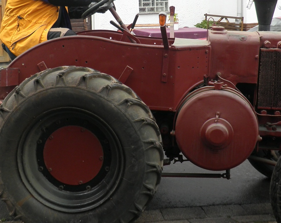

Wenn du mit den Seitenblechen die Bleche links und rechts neben dem Sitz meinst die haben sehr viele Löcher Löcher.

Miss doch mal die länge der Kühler von Mitte Schraube zu Mitte Schraube. Wenn mich nicht alles täuscht, hat der Bulldog den hohen Kühleraufbau, was zweifelsfrei auf einen 7006 hindeutet, der, wie schon geschrieben, über 7 Liter verfügt.
Der Tank ist definitiv HG, hat aber eine andere Anordnung als der an meinem 7506 HG mit 4,7 litern. Auch Federachse, geschewungene Stehbleche und das Fehlen der Hinteren Grundgewichte sind in meinen Augen starke Indizes für einen EX-Holzgas.
Der Bulldog stammt nicht zufällig aus Villingen-Schwenningen??
Hier noch mal 2 Bilder eines 7006 mit originalen 7 litern Hubraum. Der Aufbau der Maschine ist dennoch sehr ähnlich, bis auf die fehlende Gasschleuse an eurem.

Hallo, die Nummer ist normalerweise neben dem Luftklappensitz in Fahrtrichtung links eingeschlagen, evtl. ist hier etwas drübergebaut worden, wie man auch schon auf dem Foto erkennen kann. Ich würde mal die Lagerböcke ?? links und rechts des Klappensitzes abnehmen evtl. findet ihr die Nummer darunter.

ja danke, Mirco und Vater, bei den neuen Bildern sehe auch ich (relativ kurzsichtig) die Löcher in den Seitenblechen und den Schutzbügel. Das sieht schon sehr nach Reingaser aus, auch die Kühlerelemente scheinen ja länger zu sein. Wenn aber der große Motor beibehalten sein sollte, wäre das ja relativ leicht zu messen nach Abnahme des Kopfes: die Bohrung müßte dann ja 210 mm sein. Isses so?
Und es bliebe das Rätsel der abhanden gekommenen Gasschleuse.
