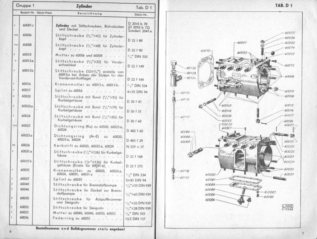

Kann mir jemand was zu der D-Nummer sagen. In meiner Ersatzteilliste von 39 ist die Nummer nicht drin. Mir geht es vorallem um die B72 am ende.

HI Konni,
in meiner ETL von Januar 1942 (15005/III augep) ist er drin. Siehe Bild. Wahrscheinlich schon mit metrischen Gewinden? Bzw. hatten die doch zuerst gleiches Anschlussgewinde für Petroleum- und Ölleitung und haben später - um Verwechslung zu vermeiden - zwei verschiedene Anschlussgewinde genutzt. Schau mal drauf. :klugscheis:
Wie isser denn so? Gerissen? Bohrungsmaß? Brauchst ihn noch? 8)

Der Zylinder muss ein paar Jahrzehnte draußen gelegen haben, einige Gewinde von den Stehbolzen sind weggerostet. Das Bohrmaß von der Laufbuchse ist 225mm. Muß aber aufgebohrt werden da auch in der Laufbuchse Rostporen drinnen sind. Aber er ist Riss frei. Die Gewinde von den Kühlerelementen haben metrisches Gewinde und die Stehbolzen am Kopf haben zoll Gewinde.
