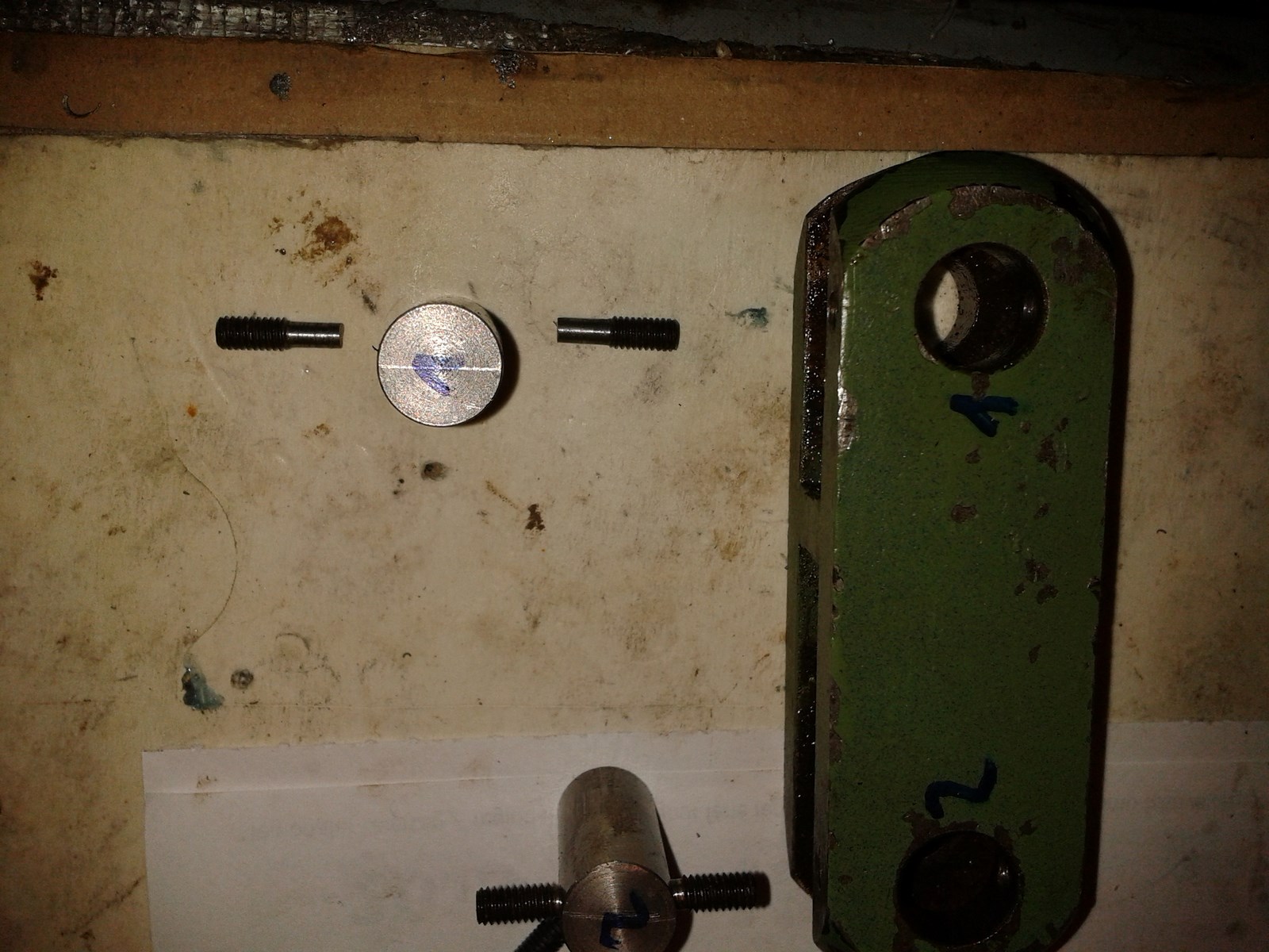

Die Bolzen will ich mit Madenschrauben anstatt mit Kerbstiften sichern. Ich versuche ein Fotos anzuhängen, was meint ihr hält das? Soll flüssige Schraubensicherung zum Einsatz kommen oder nicht?

Ich verstehe die Frage nicht "Wozu soll das gut sein?" Die Bolzen müssen doch irgendwie gesichert werden! Ich wollte nur wissen ob das so wie abgebildet mit Madenschrauben hält. Ist doch eigentlich eine einfache Frage :? man liest immer wieder in Internetforen speziell zum Regler "die Bolzen in den H-förmigen Verbindungslaschen werden mit einer Madenschraube gesichert" aber keine Angabe über Gewindegröße, ob flüssige Schraubensicherung zum Einsatz kommt, geschweige denn ein Detailfoto worauf man den Sitz der Madenschraube in der H-förmigen Lasche sieht.
Ich will die Bolzen deshalb mit Madenschrauben sichern, da es andere in Ihren Restaurationsberichten auch angegeben, die Bolzen so zu sichern. Und mir das rumgeschlage mit Hammer und Durchschlag auf den Kerbstiften zu blöd ist, welche sich ohne verbiegen sowie nicht einschlagen lassen :evil: Außerdem kann man am Regler nicht gescheid gegenhalten um die Kerbstifte einzuschlagen, alles verrutscht und wackelt bzw. federt.

warum nimmst Du denn keine Hohlspannstifte? Bin auch gerade meinen Regler von 35er GK am überholen und werde dort wohl Hohlspannstifte einsetzen.
Bleibt denn genug Wandstärke über wenn Du das Gewinde in das H-Stück geschnitten hast? Mit Schraubensicherung (min. Mittelfest) sollte es aber schon gehen.

Weil sich die Hohlspannstifte im Vergleich zu den Kerbstiften welche ich extra besorgt habe sehr leicht einschlagen ließen, hatte bedenken das die nicht halten. Also neuer Versuch wie Original mit Kerbstiften, diese bekam ich aber nicht hinein ohne verbiegen nach ca. 6-7mm war stillstand. Deshalb die Methode mit den Madenschrauben.

Das ist normal das Hohlspannstifte leichter wie Kerbstifte rein gehen. Die dürfen nur nicht raus wandern und brauchen an der Stelle ja keine großen Kräfte auszuhalten. Müssen ja nur verhindern das der Bolzen sich nicht verschiebt. Ich werde am Ende der Bohrung den Hohlspannstift etwas " aufspreizen" dann kann er noch weniger wandern.
Frank
