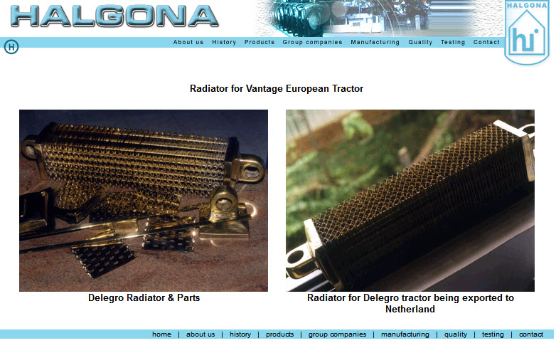

Re: VA Kühlerelemente
Beitragvon Kraftgespann » 09.08.2012, 11:59
Und wo liegen die Qualitätsunterschiede?
Die Kühler von DELEGRO sind Quality made in India..siehe Website von Halgona....http://halgona.com/htm/tractor.htm. Ebenso wie die Schwungräder vom kleinen Volldiesel, die ebenfalls in Indien entstehen siehe http://www.akpfoundries.com/products.htm. Die anderen Kühler kommen durchweg alle aus Polen, sind aber auch alle TOP. :fahrer:
Beitragvon Theo S. » 09.08.2012, 22:14
Ein niederländischer Händler konnte offenbar den genannten Link nicht öffnen. Daher füge ich eine Hardcopy ein:
Hier gibt es noch die Kundenliste der Firma HALGONA: http://halgona.com/htm/cust.htm
