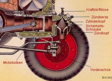

Zur Glühnase: Schau doch mal nach, wenn er gut warm gefahren ist:
http://de.wikipedia.org/wiki/Datei:Gluehfarben.JPG
Da das Kühlwasser nicht wärmer als ca. 100 °C werden kann, wenn der Kühlkreislauf wie eigentlich immer nicht fest verschlossen ist, sollte sich die Temperatur des Glühkopfes auch etwa in diesem Bereich bewegen.
Wenn dein Bulldog mit Lichtgewschwindigkeit pflügt und dabei in der Zeit zurück reist, kann die Glühnase sogar 15.599.726° C heiß werden... :kratz:

Im oberen Teil des Glühkopfes befindet sich Wasser.
Der Zündsack ("Zündkopf" in der Grafik) ist natürlich ungekühlt.
Sven
(Quelle: http://www.lanz-bulldog-homepage.de/src ... hnitt.html)

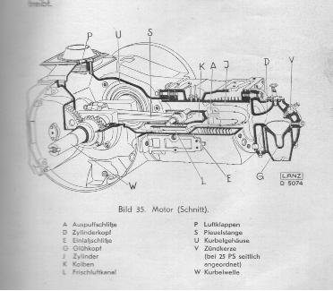

Dies sieht man auch, wenn man das Schnittbild etwas näher anschaut:
In meiner Betriebsanleitung BA 3166 von 1939 wird aber der Zündkopf als Glühkopf bezeichnet, was mir auch logisch erscheint, da es das einzige Teil ist welches "glühen" kann, da eben ungekühlt:
Lanz Schnittbild D 5074.jpg (62.28 KiB) 25803-mal betrachtet

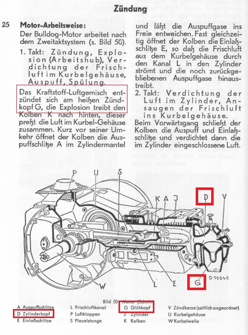

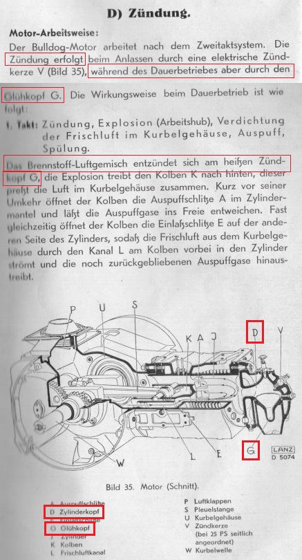

In meiner originalen BA von 1939 bezeichnet Lanz im Kapitel I der Bedienvorschriften unter dem Thema Zündung, Motor-Arbeitsweise beim erwähnten Schnittbild das Teil G einmal als Glühkopf und einen Abschnitt später wieder als Zündkopf.
Auch steht geschrieben, dass die Zündung während des Dauerbetriebes durch den Glühkopf erfolgt und im nächsten Abschnitt wie von cs erwähnt am Zündkopf.
In den späteren Ausgaben von 1950 und 1951 welche wohl die meisten hier im Forum wie auch ich als Nachdruck besitzen wurde der Text gekürzt und nur noch vom Zündkopf G gesprochen. Im Schnittbild ist G aber immer noch als Glühkopf bezeichnet.
Dass aber der gesamte Zylinderkopf als Glühkopf bezeichnet wird konnte ich in keiner der Anleitungen finden und es erscheint mir eben auch nicht logisch.
Der gekühlte Teil D wird in allen Anleitungen immer als Zylinderkopf bezeichnet und der ungekühlte Teil G als Glühkopf oder Zündkopf (mit Schutzkappe als dessen Halterung)
