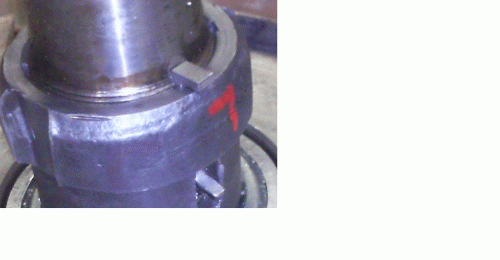

Hallo, habe beim Ausbauen der Steckachsen leider den Kopf eines Sicherungsstifte abgerissen. Herausbekommen habe ich den dann durch aufschweißen einer Schraube. Weiß jemand, ob es solche Stifte/Keile noch irgendwo zu bekommen gibt? Gibt es Alternativen? Die haben ja so eine dünne Nase, die zur Sicherung ja umgebogen wird.
Diesen hier meine Ich:

Ich habe sie nicht gefunden. Deshalb habe ich eine Sicherungsscheibe DIN 5406 verwendet, sollte auch gehen. Mußte nur den Zahn, der in die Welle greift, etwas abfeilen.

Hallo Socke, ich glaube, du bist beim Allzweck?

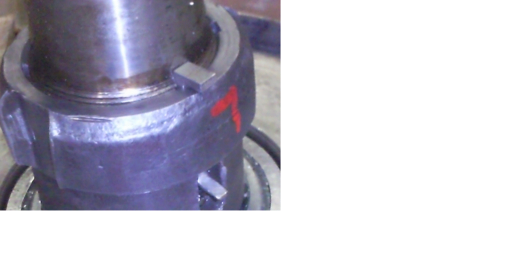

Ich meine diesen Nasenkeil:
Oder hast du die Scheibe einfach zwischen die beiden großen Muttern gelegt?

ich hatte bei meinen d 9506 auch die Steckachse raus und brauchte den Keil und hab ihn bei Bausch bekommen.

Wir haben die Sicherungskeile einfach selbst angefertigt
Von einem Stück Winkeleisen einfach n Stück abgeschnitten und den Rest dann mit Feile und Winkelschleifer
bearbeitet - fertig - dauert keine 10 Minuten
