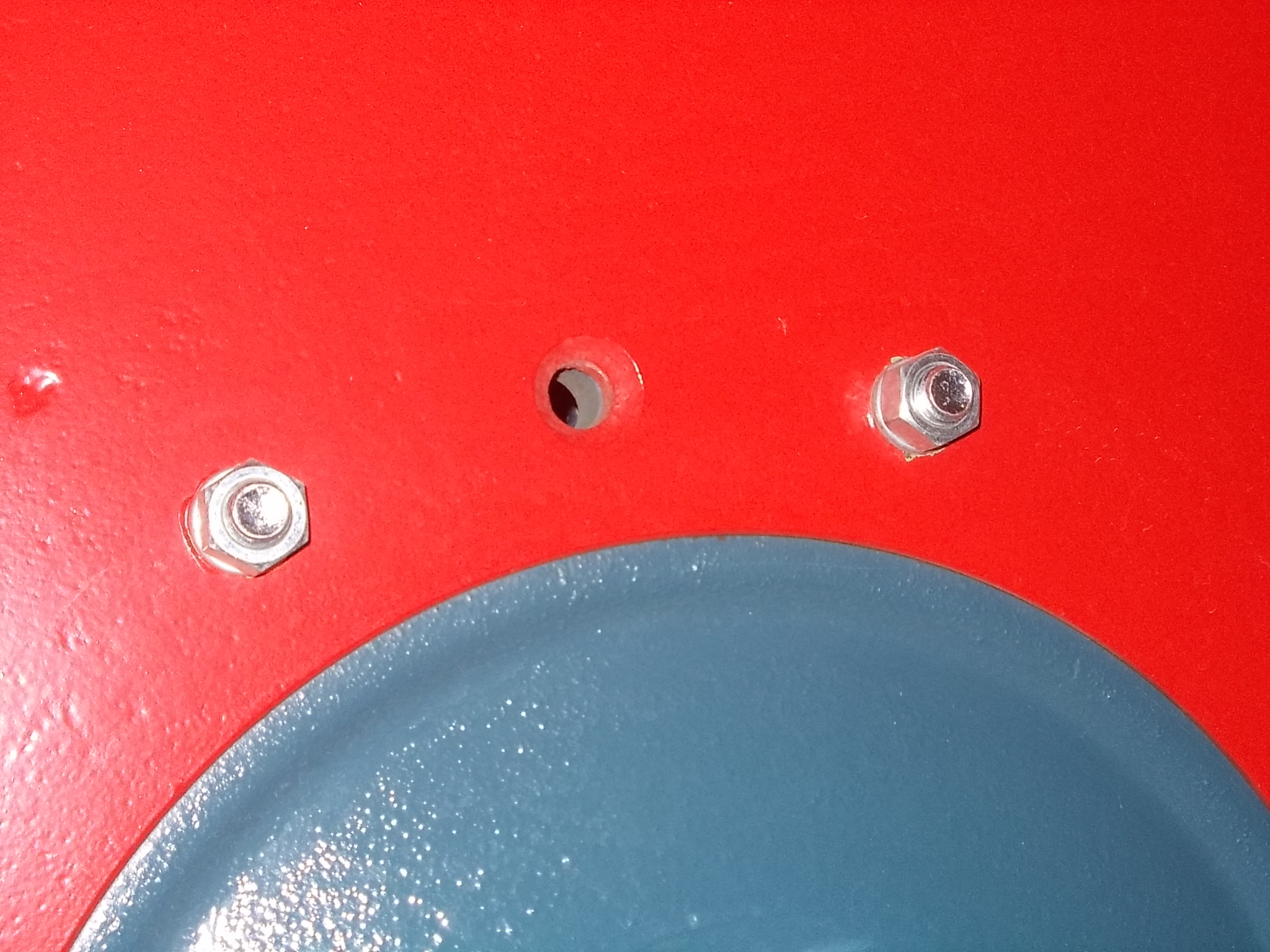

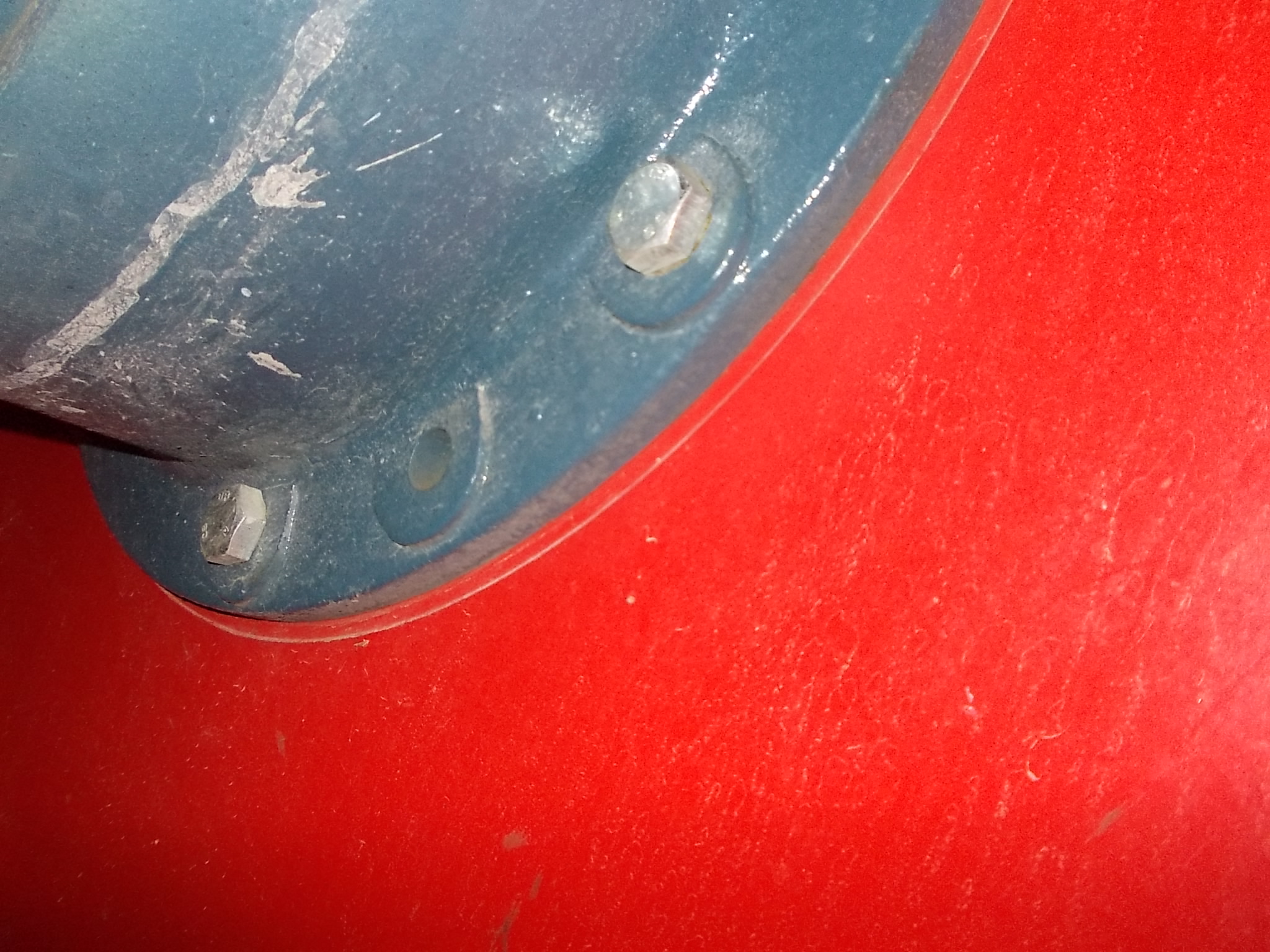

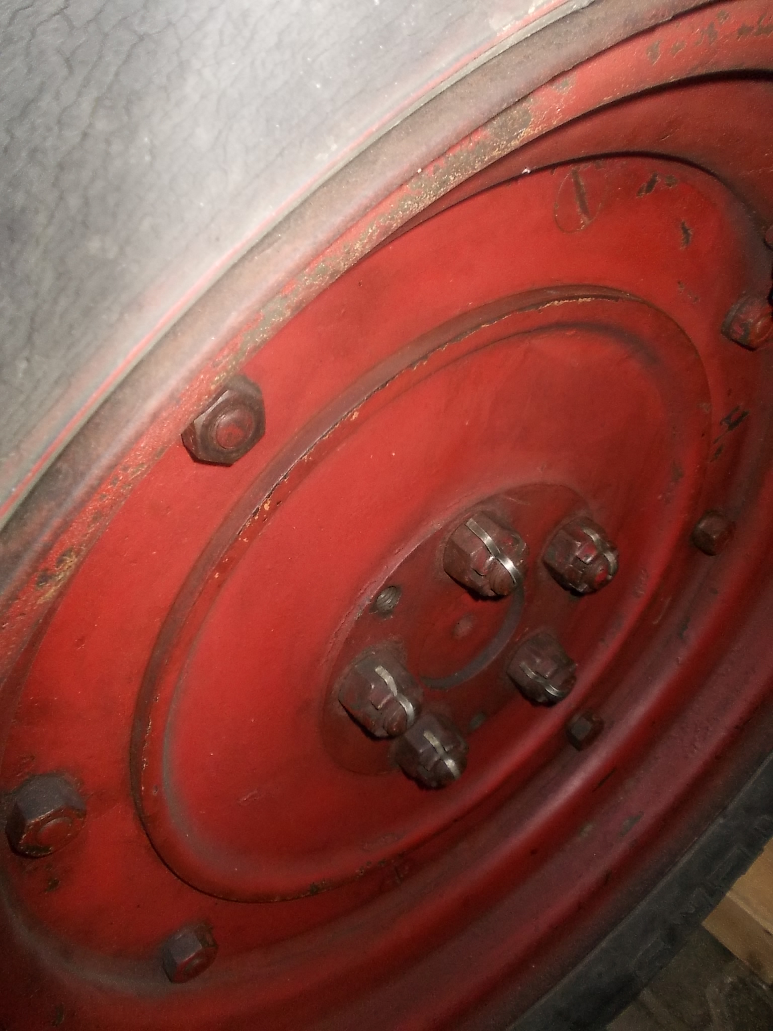

Der 20PS LANZ D3506 (oder auch D3507) hat original etwas schmalere 24" Zoll Hinterradfelgen wie sein "größerer Bruder", Der 25PS D7506.
Komischerweise sind NUR beim 20iger die Hinterräder mit 6 Stück Sechskantschrauben befestigt (wie sonst überall) und mit 2 Stück Senkkopf-Schlitzschrauben, und zwar gegenüberliegend!
*** WARUM *** ???? war das so ???
Was hat Lanz damit bezweckt? Soweit mir bekannt, gibts keine Zusatzgewichte oder ähnlich für den 20iger, die diese anderen 2 Schrauben rechtfertigen würden...
Habt Ihr eine Idee?
Ich habe mal ein Foto eines 100% originalen Hinterrades eines D3506 beigefügt, da kann man das erkennen.

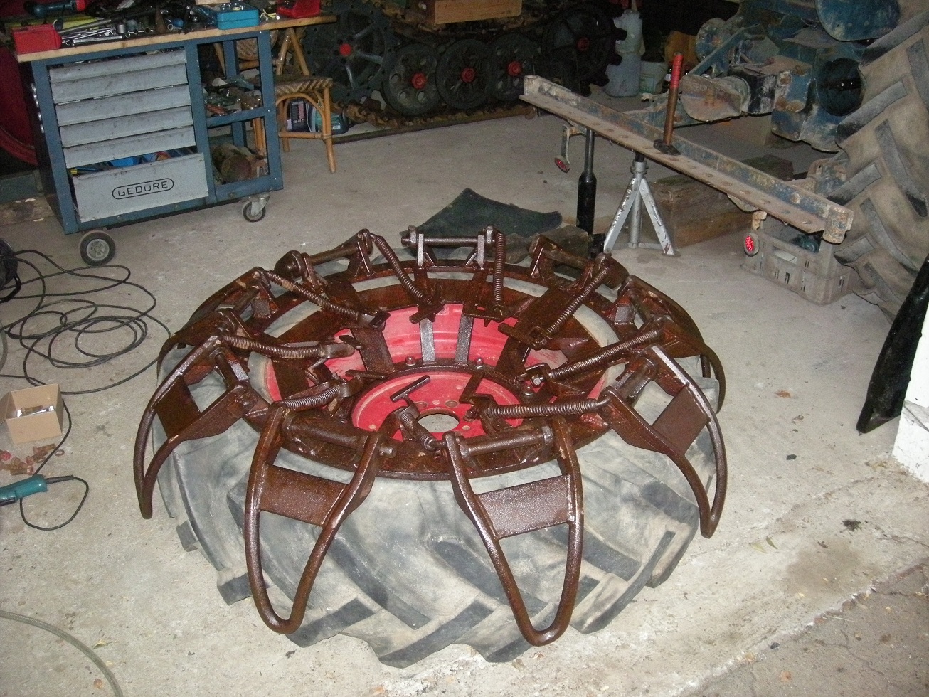

Ich kenne zwar den richtigen Hintergrund nicht, aber die Senkschrauben können recht praktisch sein.
Ein Freund von mir hat einen D 3506 der mal Klappgreifer montiert hatte, dann kann man nämlich zuerst das Rad anschrauben (mit den zwei Senkschrauben) und dann die schweren seitenlastigen Greifer, die ja am selben Lochkreis wie die Räder angschraubt werden...
Bei Maschinen mit z.B. Grundgewichten wäre das zwar auch hilfreich, aber ohne Grundgewichte ist es wohl fast unmöglich Felge und schwere Greifer ohne Kran etc. gleichzeitig an zu bauen (es sei denn es stehen mehr als 4 Leute parat).
Aber auch dann ist das kleine Reifenventil permanent in Lebensgefahr :wink:
Da du geschrieben hast, dass für den 20er "serienmäßig" keine Grundgewichte vorgesehen waren (auf den man solches Zubehör bei der Montage "abstützen" kann), könnte es vielleicht damit zusammen hängen (zugegeben sehr weit hergeholt).
Im Anhang mal ein Bild von der Montage solcher Greifer, hier allerding am D 3606. Der hat ja noch zusätzlich eine Zwischenplatte zum kleinen Flansch der Antriebswelle. Das Lochbild der Felge ist aber gleich zu dem der GK-Bulldogs.
Viele Grüße und viel Erfolg bei der weiteren Suche nach den wirklichen Gründen...
Pfrank

Ich würde mal auf die vereinfachte Montage von Gitterrädern tippen. Man schraubt die 6 Muttern ab, steckt das Gitterrad auf die Bolzen und schraubt das Gitterad mit den 6 Muttern wieder fest. Hätte man dann aber einfacher lösen können. Einfach 8 Bolzen mit 8 Muttern, und an zwei gegenüberliegenden Stellen des Gitterrades einfach je eine Aussparung gemacht, so das man diese beiden Muttern zur Montage oder Demontage der Gitterräder nicht abschrauben muss.
Meine zweite Idee ist, dass die Hinterräder des Schlepper ursprünglich nicht über Bolzen und Muttern befestigt waren (oder werden sollten) sondern mit Schrauben. Bei Verwendung von Schrauben dienen die beiden Senkschrauben als Montage- und Zentrierhilfe, quasie so, wie man es bei vielen PKW´s von der Scheibenbremse her kennt. Man hat sich später für die einfachere Montage über Bolzen ud Muttern entschieden. Da aber die Werkzeugmaschinen schon so eingerichtet waren, unter anderem mit dem Senken der beiden Bohrungen, hat man trotz Bolzen- und Schraubenmontage die beiden Senkschrauben verwendet.(?) Vielleicht auch deswegen, weil von diesen Senkschrauben noch zig tausend auf Lager lagen und man sie verbauen konnte, anstatt sie zu verschrotten.

Meine meinung wäre, daß sind bohrungen für abdrückschrauben um die bremstrommel zu demontieren. Die schrauben schützen nur das gewinnde vor schmutz und rost.

da muss ich dir leider wiedersprechen. Die Abdrückgewinde für die Trommeln sind in der Trommel selber.
