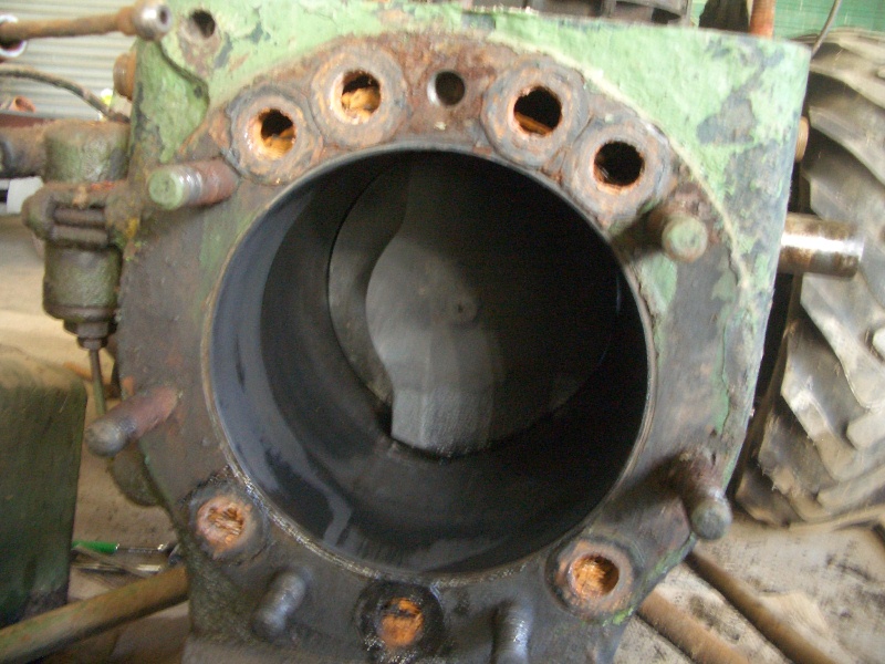

wofür ist die schraube auf dem 2. Bild, die von unten reingeschraubt wird. ist diese kleine, die passend für nen 17-19 schlüssel ist...?
Gruß Julian
Lanz-Fritze
Beiträge: 95
Registriert: 02.12.2011, 09:09
Wohnort: 59964 Medebach
Re: Abbau des Glühkopfes
Beitragvon Schorsch » 09.01.2013, 17:58
Kühlwasserablass

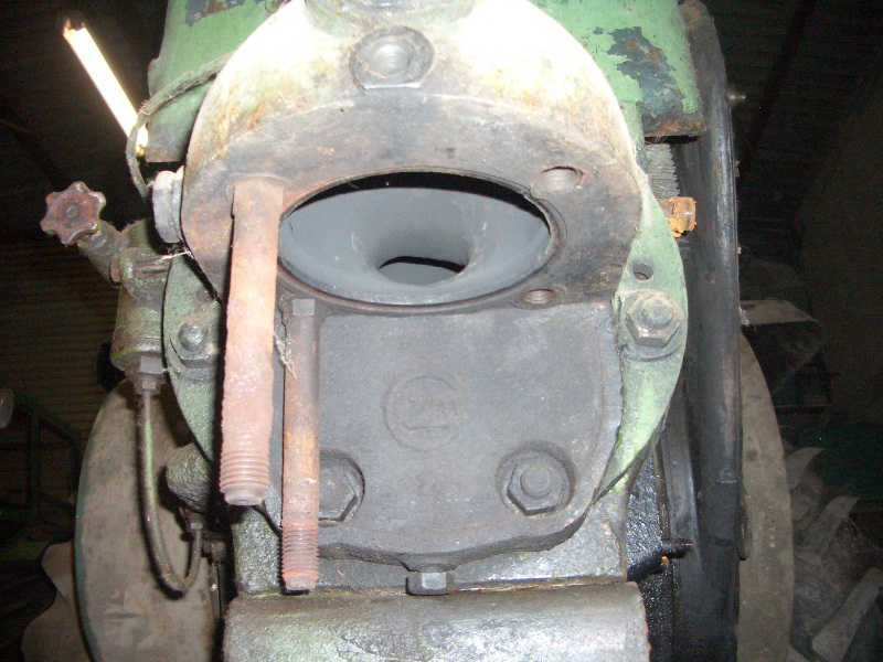

Beitragvon Lanz-Fritze » 10.01.2013, 18:30
Moin
ich bin jetzt so weit, wie auf dem 2. Bild. Schrauben habe ich auch schon gelöst. Kriege ihn aber nicht runter gezogen. Muss ich da iwas besonderes machen?
Gruß Julian
Lanz-Fritze
Beiträge: 95
Beitragvon Kurt aus Gangelt » 10.01.2013, 19:36
wenn du die 7 Schrauben vom Kopf gelöst hast,kannst du ruhig mal zwischen Kopf und Zylinder einen Schraubenzieher ansetzen und leicht drauf hauen.Müsste sich dann eigentlich lösen.
Mfg :beifall:
Lanz D2416
Lanz D2806
Kurt aus Gangelt
Beiträge: 92
Wohnort: Gangelt
Beitragvon Lanzi67 » 10.01.2013, 19:39
Über den 2 Stehbolzenlöscher 9Uhr und 15Uhr sind 2 Gewindebohrungen, dreh da Schrauben rein und abwechselnd rechts und links fest. Die Schrauben drücken den Kopf ab. Viel Erfolg!
lanzi67
Beitragvon baeckermeister » 10.01.2013, 19:41
wenn Du so weit bist wie auf Bild 2 und wirklich alle Muttern abgedreht hast, dann kannst du Oberhalb der waagrechten Stehbolzen( dort befinden sich links und rechts zwei Bohrungen mit Gewinde) zwei passende Schrauben eindrehen, dann löst sich der Kopf vom Zylinder ganz geschmeidig. :shock:
PAul
baeckermeister
Beiträge: 242
Registriert: 12.02.2006, 17:11
Wohnort: 85229
Beitragvon Lanz-Fritze » 10.01.2013, 20:39
Danke. Ist jetzt runter ;)

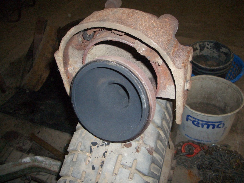

Für die Zuflüsse des Kühlwassers für den Glühkopf sind Dichtungen vorgesehen. Wo bekomme ich diese her, siehe 1 und 2 Bild?
http://www.pic-upload.de/view-17689987/ ... 1.jpg.html ( Die vorgesehene Stelle)
http://www.pic-upload.de/view-17690012/ ... 4.jpg.html ( Die gesuchte Dichtung)
Nebenbei habe ich noch Markierungen gefunden. Könnt ihr mir vllt sagen was die bedeuten?!
1. http://www.pic-upload.de/view-17690055/ ... 5.jpg.html ( Kolben)
2. http://www.pic-upload.de/view-17690066/ ... 6.jpg.html (Zylinder)
Gruß Julian
Lanz-Fritze
Beiträge: 95
Beitragvon Lanzi67 » 13.01.2013, 11:13
Die Dichtungen und Bördelringe bekommst du bei jedem Händler der Bulldogszene. Vergiss auch eine neue Kopfdichtung nicht mit zu bestellen.
Wenn der Kupferring von der Glühnase noch brauchbar ist mußt du ihn vor der Montage ausglühen damit er wieder weich wird und abdichten kann. Wenn er verschlissen ist bestell gleich einen mit. Ich habe sehr gute Erfahrungen mit HG Bausch gemacht, Anruf genügt und die Sachen kommen in der Regel sehr schnell.
lanzi67
