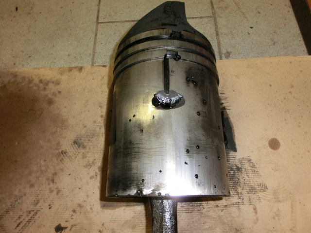

Schon mal so nen Kolben gesehen?

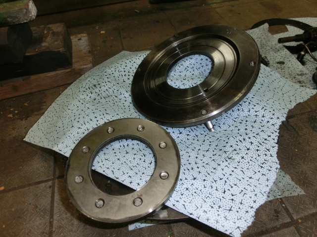

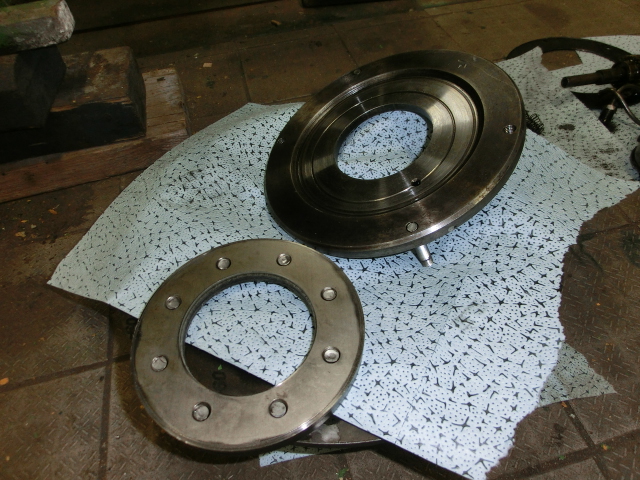

Anlaufscheibe war zwar neu, aber lose und hat so nur irgendwie auf dem Rand geeiert, wahrscheinlich kam hier auch das Öl her.

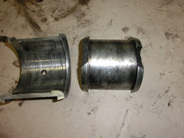

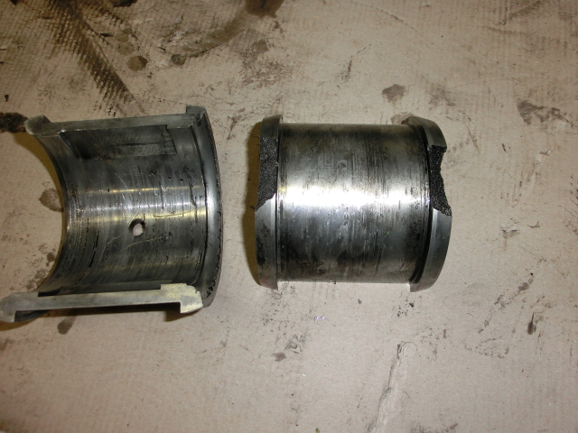

Lagerschalen, nicht nur gefressen!!

das Getriebe ist top, ich hatte schon mal die Bremsen überholt und die Lager im Achstrichter gewechselt.

Das Pleuel habe ich mir schon besorgt, da das verbaute nach dem Kolbenbolzen geschweißt ist :cry: und sich wahrscheinlich verzogen hat, was dann wiederum auf das Fressen des Kurbelwellenlagers auf einer Seite hindeuten würde.

Vom Kolben her ist er super gelaufen, weder Öl spucken noch irgend welche Fresser Spuren. Die Frage ist nun ob ich den Kolben wieder verwende, da die Gussqualität (die schwarzen Flecken auf den Kolben sind 5mm Löcher und kein Öl) nicht so super ist.

Was soll man dazu sagen? Wenn schon einmal alles auseinander ist würde ich an Deiner Stelle die defekten Teile gegen Neue austauschen. Mir wäre ein leichtes Ölspucken lieber, als mit so einem Kolben zu fahren.
Bleibt die Frage wie die Löcher in den Kolben kommen?
Re: "restaurierten Bulldog" gekauft
Beitragvon lanzfranz0815 » 23.01.2013, 11:10
die Löcher sind definitiv Gussfehler. (Lufteinschlüsse) Könnte sein das es ein DDR Nachgusskolben ist???!!!

Ich denke schon, das der Kolben ein Nachguß ist.
Die originalen waren blitz blank sauber, ich mein ohne Lufteinschlüsse.

Also wenn ich das ewige Gejammere wegen Ölspucken verfolge, dann würde ich den Kolben auf jeden Fall wieder so einbauen. Und die Ringe wieder in der gleichen Reihenfolge!! Die Gußlunker haben bis jetzt keine Probleme bereitet, warum soll das jetzt auf einmal anders sein. Man könnte sogar sagen, daß mit den "Öltaschen" damit die Schmierung besser ist. Aber man kann natürlich Geld verbrennen ohne Ende. Was die Nachbau Reglerfedern angeht, so soll es da welche geben, die nicht die richtige Spannung haben oder schnell ausleihern. Da hat schon mancher gedacht wenn schon dann mach ich das auch neu und hatte hinterher schlechtere Teile drin als vorher.

ich würde zuerst den Kolben mal intensiv vermessen (lassen) und dann überlegen, ob sich die Frage des wieder Einbauens überhaupt stellt.
Bei den Spuren auf dem Kolben kommen bei mir einige Zweifel auf.
Die Hitze (Verzug)- und Dauerhaltbarkeit mal ganz außen vor gelassen.

Erst mal genau checken wie groß das Kolbenproblem ist. Wenn man überhaupt von nem Problem sprechen kann. Man bedenke, dass der schon
einige Meter gemacht hat. Lieber den mit den "Öltaschen" als nen neuen für viel Geld, der nur Ärge macht ;-))
Wenn einen die Lunker sehr stören, KÖNNTE man auch die Löcher mit ner speziellen Paste zu"kitten" Hält wie sau. Sogar Simmeringe und rotierende heiße Teile
laufen damit störungsfrei. Ist aber aus meiner Sicht eher ne kosmetische Sache.
Wenn der Regler, die Pumpe usw. in Ordnung sind und die Rüttelplatte keine Fremdluft saugt, läuft der bestimmt klasse.
Ich weiß von 2-Taktern, die nach nem heißgelaufenen Kolben oder Fresser nach neuem "Einlaufen" sogar noch besser und leichter liefen als zuvor.
An dieser Stelle würde ich auch wenns vielleicht schwer fällt den Kolben ganz nach hinten stellen.

Ergebnis war, das ich die Welle, das neue Pleuel und das neue Lager nächste Woche zum schleifen/ winkeln bringen kann. Ebenfalls nehme ich den Kolben und den Zylinder zum vermessen mit.
Zum Thema Kolben, werden wir sehen was beim messen raus kommt. Von der Kompression her war er super und gefressen bzw. Öl gespuckt hat er auch nie.

Wenn der Kolben so super funktioniert, würde ich daran und am Zylinder nichts verändern, trotz des zweifelhaften Aussehens. Das kann man über Bilder alleine ja schlecht beurteilen und muss den Angaben des Besitzers/Fahrers glauben. Wenn Du ein neues Pleuel einbaust sollte das natürlich exakt so lang sein, wie das alte, oder länger. Wegen der Kompression. Auch die Stärke der Zylinderkopfdichtung muss passend gewählt werden. Sonst läuft der Motor nachher irgendwie anders, aber nicht wirklich besser als vorher und es wird dann doch auf den Kolben und Zylinder geschoben, die eigentlich nichts dazu können...
