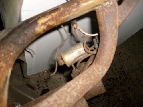

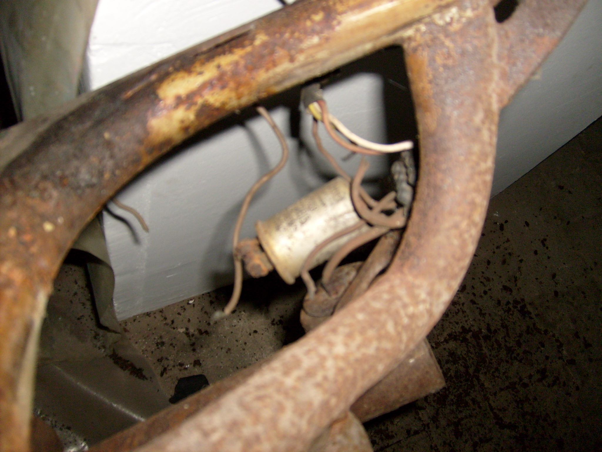

Damals haben die Hersteller das ganz pfiffig gelöst. Als die ersten Blinklichtanlagen aufkamen wurden die zusammen mit einem Verdeck angeboten. Oder anders gesagt, wenn man ein Verdeck geordert hat war dann die Blinkanlage gleich mit dran. Also Blinkerschalter, Blinkgeber, Blinkleuchten mitsamt Halterungen. Die Anlage war komplett fertig verkabelt. Nachdem das Verdeck auf dem Schlepper montiert war mußte man nur noch das Kabel an die eventuell nachzurüstende Steckdose im Cockpit stecken und schon konnte es los gehen. Ein echtes Verkaufargument für ein Verdeck, die damals nicht gerade billig waren. Verdeck und Blinkanlage kombiniert anzubieten war genial, weil auch die Kabelei am Schlepper selber wegfiel, zumidest das ziehen der Leitungen an den Kotflügeln, Bodenplatten, Cockpit. Auch wurden fehlerhafte Verkabelungen und falsches positionieren der Blinker am Schlepper selbst vermieden. Genau das trat dann Anfang/Mitte der 60 er Jahre auf, als die Blinker für vorne und hinten am Schlepper einzeln angebracht werden mußten. Da hat quasie erstmal jeder die Blinker angebracht wo er meint es sähe gut aus und man könne sie so gut erkennen. Die Richtlinien mit den vorgeschriebenen Maßen zur Anbringung kamen erst nach und nach auf. Als dann in den 70 er Jahren die Warnblinkanlage Pflicht wurde, wurde ganz abenteuerlich.
Allen Anschein nach war es dann so, dass jeweils ein Blinker links und einer rechts außen am Verdeck in Höhe des Dachrahmens für den TÜV ausgereicht hat, um für den vorderen- und gleichzeitig auch für den rückwärtigen Verkehr den Fahrtrichtungswechsel anzuzeigen.
Ich selber habe noch so ein seltenes Verdeck liegen, wo allerdings bis auf den Blinkgeber die elektrische Ausrüstung fehlt. Diese wurde im Laufe der Zeit wegen dem TÜV vermutlich abgebaut und so umgebaut, wie oben beschrieben, mit getrennten Blinkern für vorne und hinten.
Hier mal ein Blick auf den Blinkgeber und den "Rest" der Verkabelung.

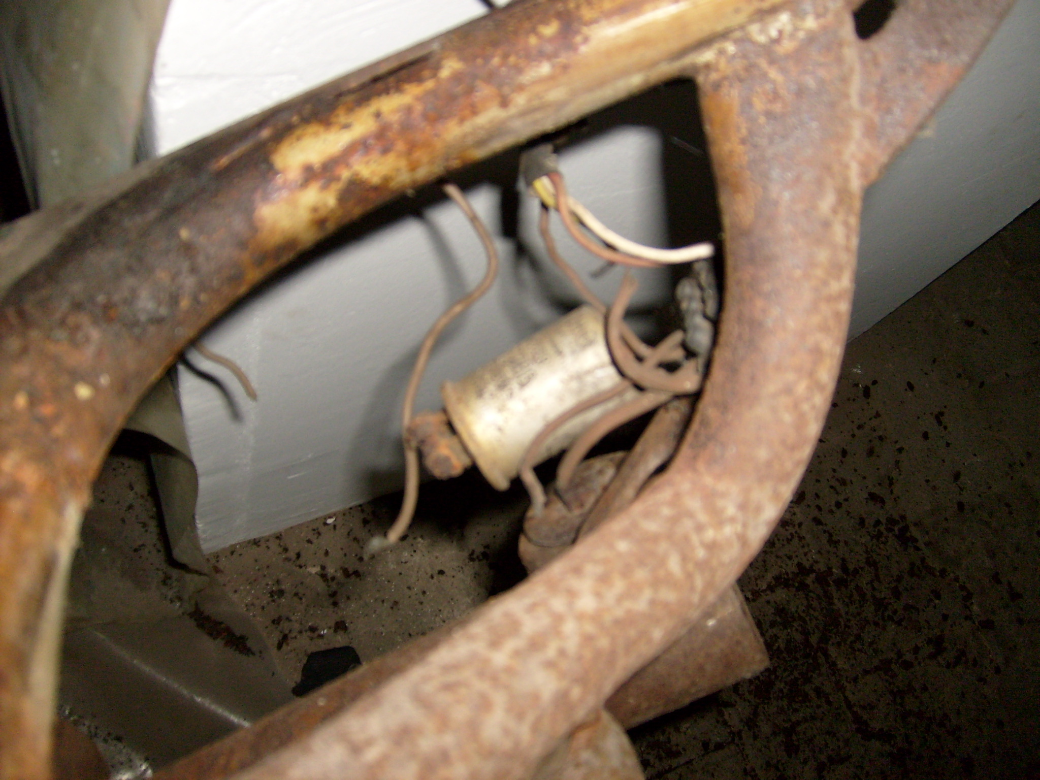

Re: Rückleuchten und Bremslicht
Beitragvon Rohoelzuender » 02.02.2013, 11:56
Hallo habe noch ein Bild gefunden, dass die ehemalige Blinkanlage an einem Verdeck zeigt. Hier gezeigt ein Lanz Alldog Kundenfahrzeug. Die Kontrollleuchten für den Anhängerbetrieb wurden nachgerüstet. Der Blinkgeber wurde irgendwann mal unter den Tank verfrachtet. Natürlich sind auch die Blinker mitlerweile nicht mehr am Verdeck montiert sondern hinten an den Kotflügeln sowie vorne am Rahmen neben den Scheinwerfern...

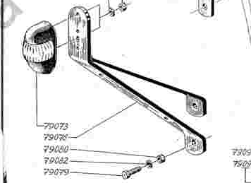

Im ETK von den 35-55 PS GK ist diese Befestigung drin:
Blinkeranbau Lanz.png (39.73 KiB) 24592-mal betrachtet
Ob das nur für den Scheibenrahmen gedacht war oder auch einfach an die Seitenbleche geschraubt wurde? :kratz: Kann das einer beantworten?
Könnte man ja so anbringen wie in Bild 2 von Dominik.
Frank

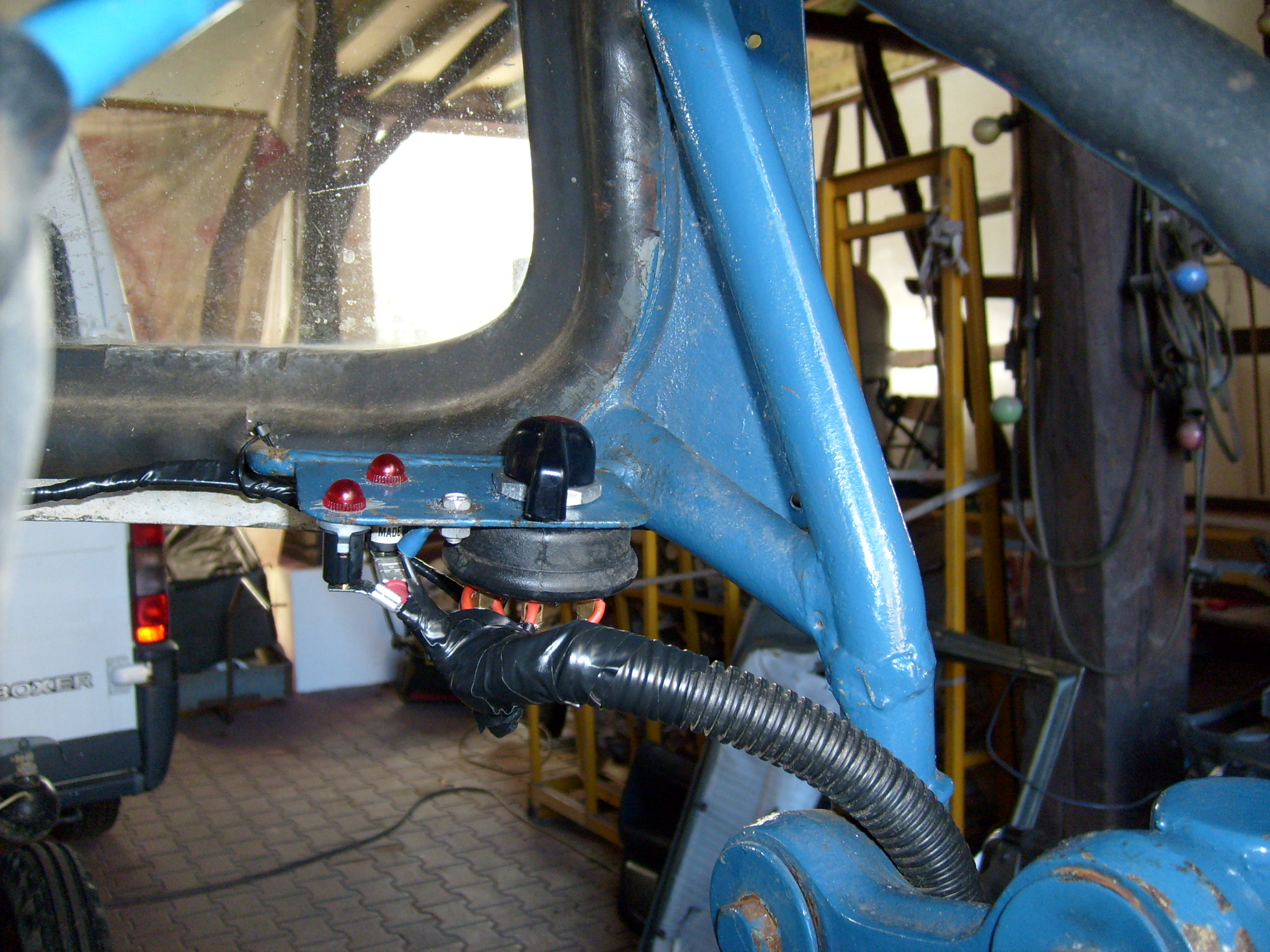

Beitragvon Umbaubulldog » 05.02.2013, 20:04
So sieht das nun aus
Rost ist meine Farbe
Umbaubulldog
Beiträge: 28
Registriert: 11.07.2012, 19:40
Wohnort: 24623 Grossenaspe
Beitragvon Backes » 05.02.2013, 22:07
war der Halter so dran oder hast Du den so gebaut?
Frank
Frank
Backes
Beitragvon Umbaubulldog » 05.02.2013, 23:08
Die Löcher in den stehblechen waren da so drin. Habe die Halter dazu passend angefertigt.
