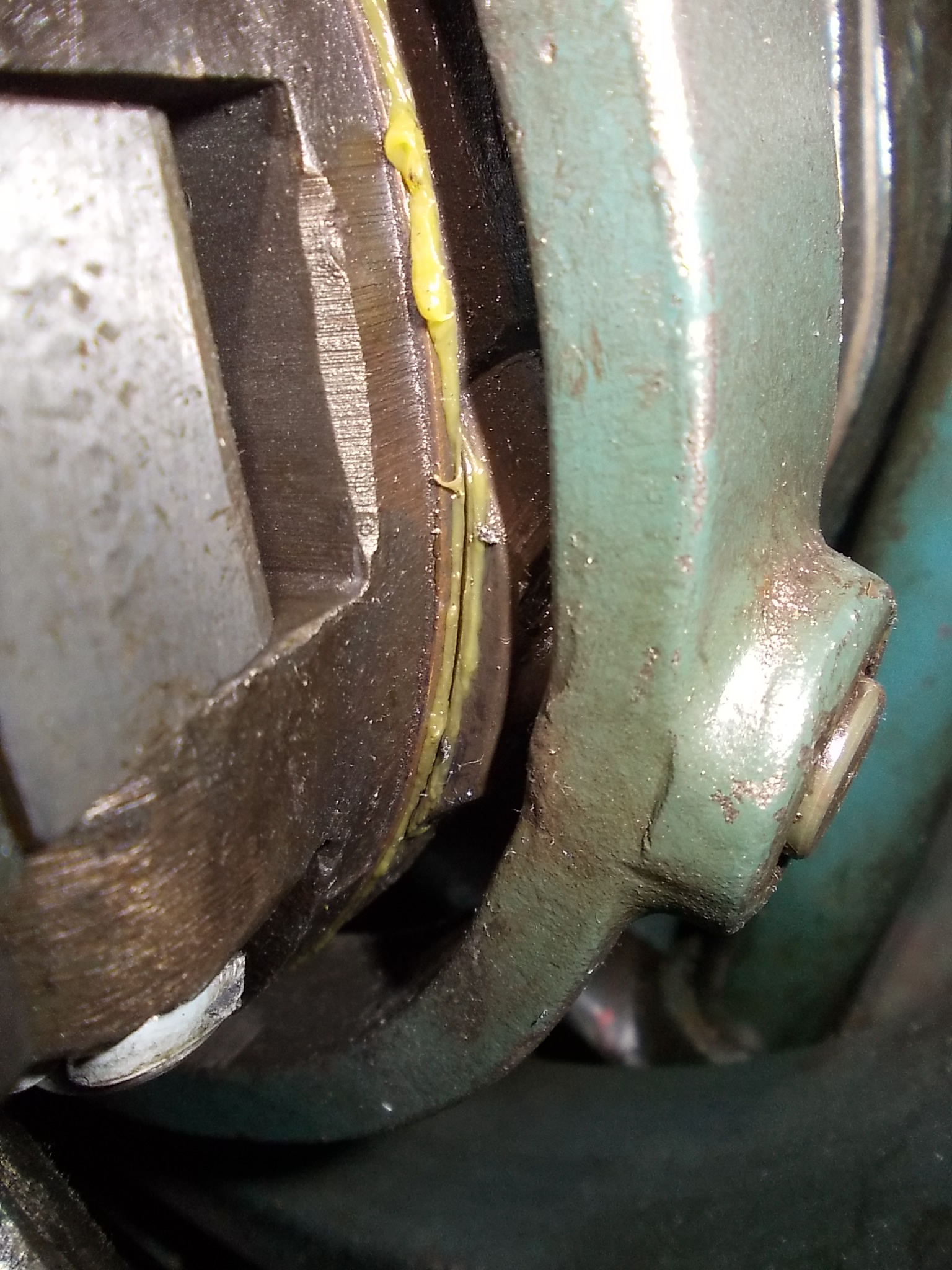

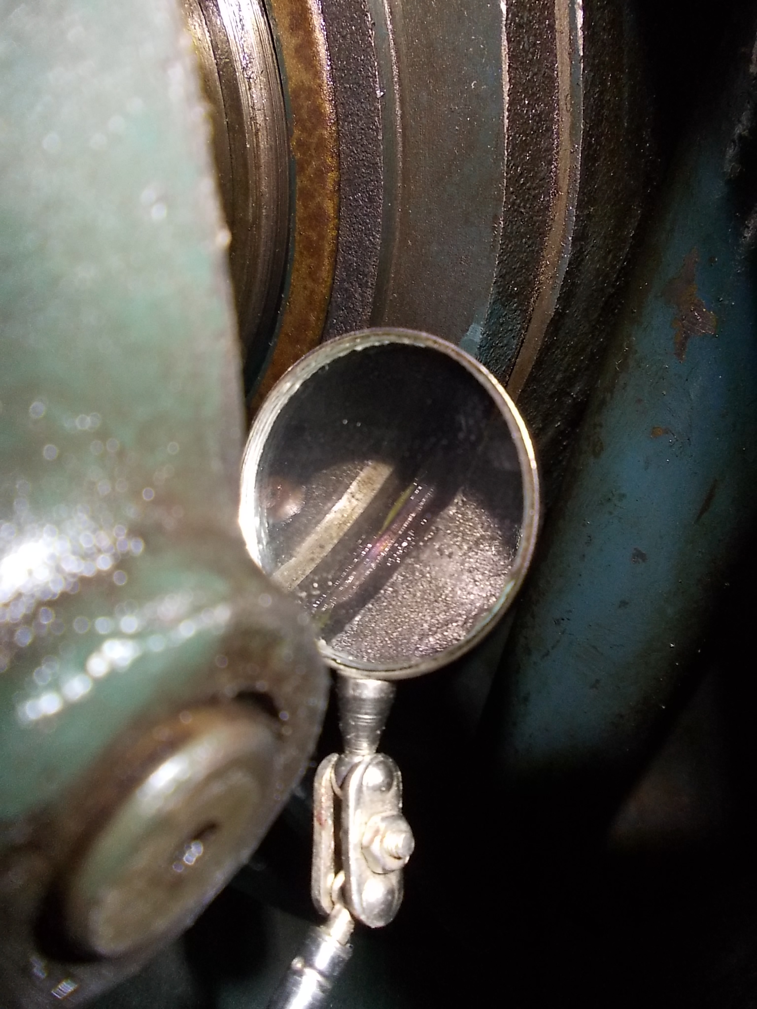

Hallo Stefan,
der Anguss der Bolzen ist auf der Außenseite bündig und auf der Innenseite schaut er über die Gleitfläche herraus
(siehe Bilder).
MFG Markus

Hallo LanzLinde
Da habe ich das falsch zusammengebaut - werde kommende Woche das Gleitstück nochmal ausbauen und diesmal richtig montieren
Ich danke Dir für deine Mühe und die Fotos - hast mir sehr geholfen
