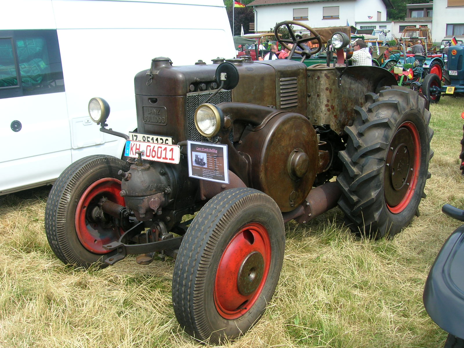

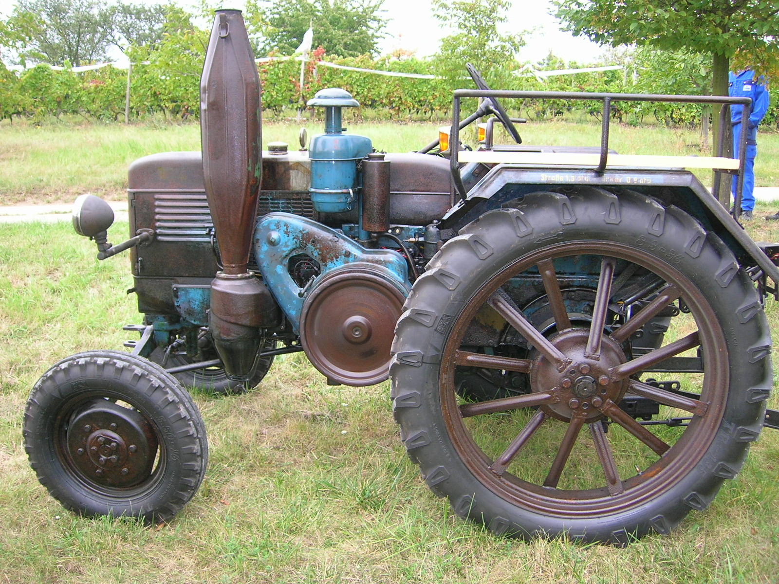

Beitragvon Lanz-Timo » 26.02.2013, 01:04
Hallo Mark,
ich habe auch einen Bekannten der sein 30er Kombi alle 6 Monate mit WD40 einsprüht. Geht wohl auch ist aber nichts für immer.
Hier mal ein Bild vom 17er der mit Fertan und Owatrol gemacht wurde und dem Kombi-Bulldog.
Gruß, Timo

Timo, vielen Dank für die Bilder. Das sind zwei sehr schöne Maschinen. Ich muss zugeben, dass mir derartig behandelte Bulldogs eigentlich momentan am besten gefallen, weil sie eben gepflegt und "gesund" aussehen. Vielleicht hat jemand den 9506 gesehen, der bis vor kurzen im Netz stand (auf einer Mercedes-Pritsche). Das war für mich eher ein Beispiel für "zuviel des Guten". Diese Maschine bzw. eher deren unnatürlicher Glanz und Farbschein hat mich eigentlich auch erst so richtig zum Nachdenken gebracht. Der Ackerluft ist mein Ding, aber wie würde ich das theoretisch wieder schonend runter bekommen?
Ich stand also in freudiger Erwartung der Ölung vor meinem Nachkrieg, Ovatrolflasche schon offen und Lappen in der Hand - und da bin ich bei dir, Christoph - ich konnte mich auch nicht durchringen. War echt ne harte Entscheidung, die Pulle wieder zuzumachen;) Das löst zwar das Problem mit dem Fortschreiten des Verfalls nicht, aber überstürzt werden muss es nun auch wieder nicht. Ich denke, wenn man Feuchtigkeit weitestgehend vermeiden kann, kann auch ein unbehandelter Trecker steinalt werden, aber das ist halt schwierig. Wahrscheinlich ist eine Kombination aus verschiedenen, partiell angewendeten und an Sichtflächen möglichst reversiblen Methoden in Verbindung mit Trockenhaltung das Beste. Nur welche sind das?
Aber gut - wie Gordon schon sagt - machen wir mal (k)eine Wissenschaft draus :wink:
Gruß, Mark
