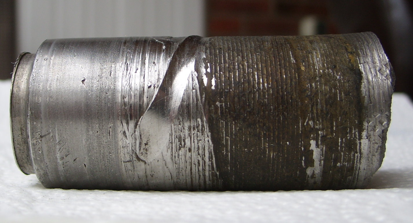

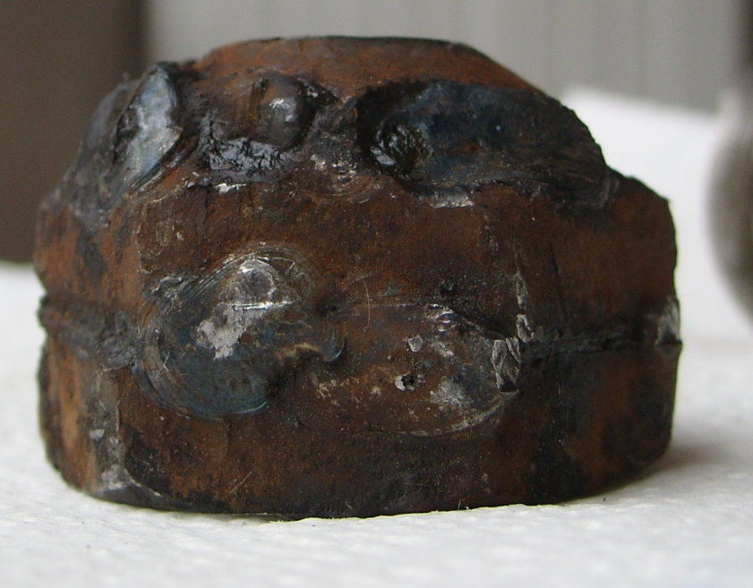

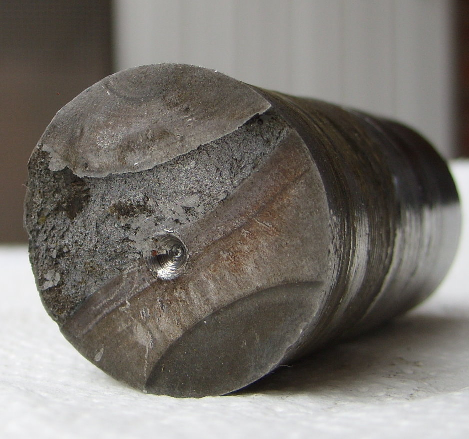

Ich melde mich nochmal mit des Rätsels Lösung: :idea:
Der Bruch des Vorderachsschenkels hat offensichtlich eine Vorgeschichte in grauer Vergangenheit! Zunächst machte mich die aufgeschweißte Achsmutter stutzig - normalerweise gehört hier eine durch einen Blechkragen gesicherte Mutter hin! Nachdem ich den inneren Rest der Achse in der Hand hielt, sah ich deutlich die alte Vorschädigung durch einen Haarriss, in den sogar schon Rost eingedrungen war: einzig der mittlere Bereich, der die graue Bruchstelle zeigt, hat bis zuletzt gehalten...Meine Vermutung zur Vorschädigung gründet sich auf das letzte Bild: offensichtlich hat sich die Achsmutter früher einmal komplett gelöst, sodass die Achse mit dem Vorderrad zusammen während der Fahrt aus der Radnabe herausgewandert ist, wobei sich die spiralförmige Quetschnute in Bild 3 gebildet hat und durch die hohen Biegekräfte ein Haarriss entstand.
Ende gut - alles gut: habe von der Firma Dreyer eine Achse bekommen, sodass die Saison endlich beginnen kann... :fahrer:

da hat aber einer gebastelt: Ohh Mann angeschweißte Wellenmutter ?!? Die Nabenwelle hätte ich nicht mehr eingebaut. Aber Dreyer ne gute Adresse. Kann man auch übern Preis noch schnacken.
