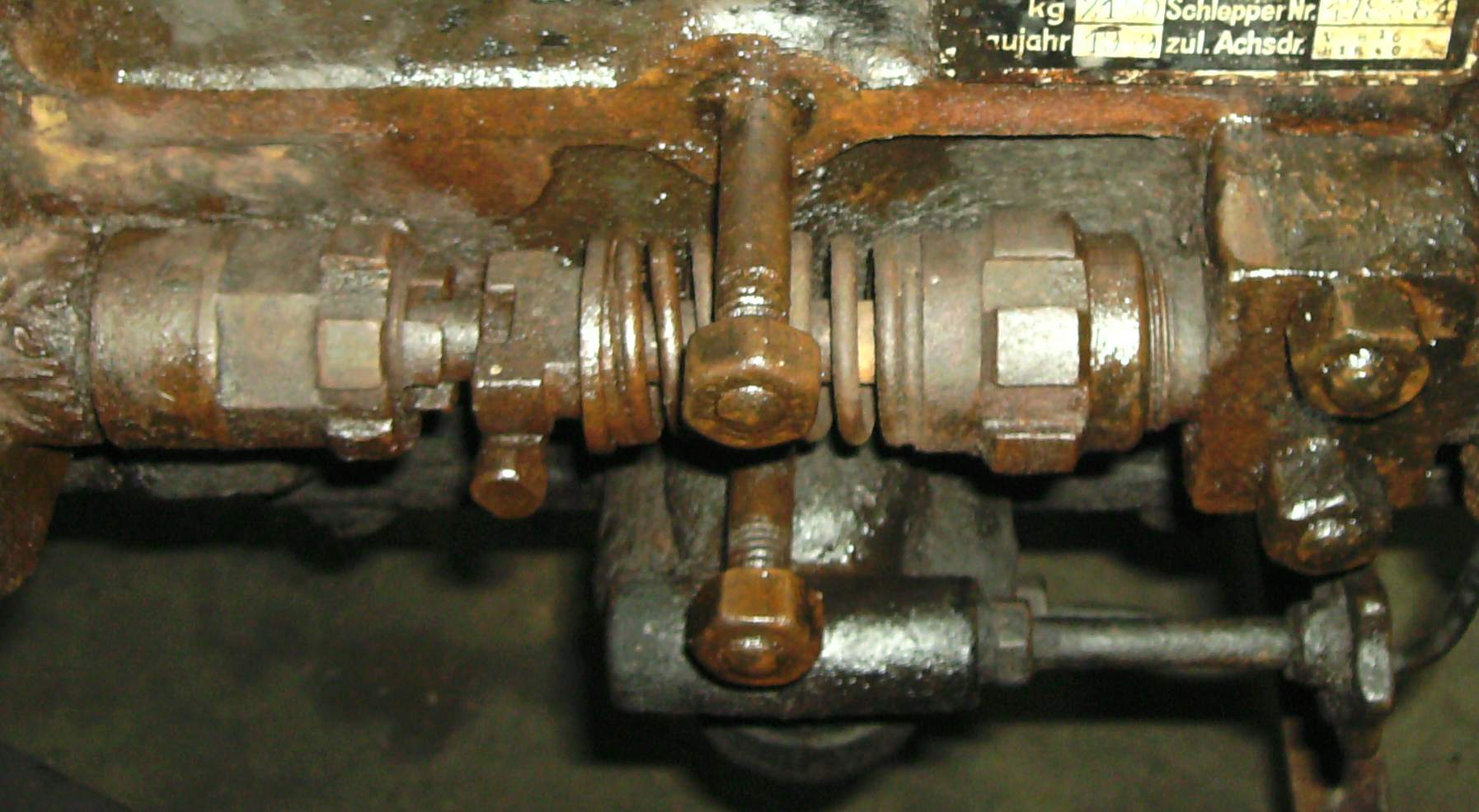

Beitragvon krahola » 07.07.2013, 21:12
Hallo Kollegen,
eine Frage hab ich noch.
Auf dem Foto habe ich die Pumpe vor der Demontage abgelichet. Nun Meine Frage.
Muss der Stössel in die Aussparung am Pumpenkolben passen?
Derzeit ist das wie auch auf dem Bild zu sehen nicht der Fall.
Oder fehlt mir da ein Bauteil?
Könnt Ihr mir ggf. ein Foto einstellen wie es richtig ausschaut?
