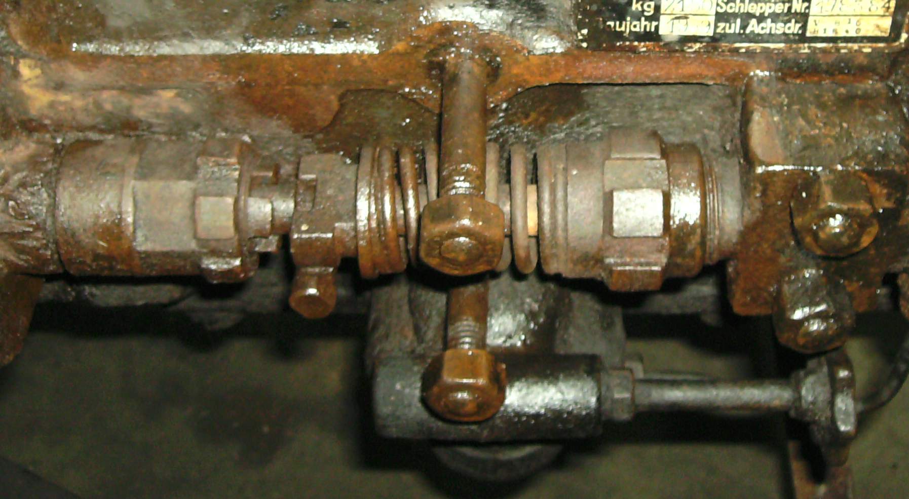

Hallo Kollegen,
auf dem Foto habe ich die Pumpe vor der Demontage abgelichet. Nun Meine Frage.
Muss der Stössel in die Aussparung am Pumpenkolben passen?
Derzeit ist das wie auch auf dem Bild zu sehen nicht der Fall.
Oder fehlt mir da ein Bauteil?
Könnt Ihr mir ggf. ein Foto einstellen wie es richtig ausschaut?
Danke

Hallo Torsten,
sieht gar nicht schlecht aus bei deinem 5l-Bulldog,
da der Pumpenstössel auch ein wenig "angegriffen" aussieht ,
gehe ich davon aus das die Maschine noch nicht gelaufen hat...
denn das einzig Ungewöhnliche ist, das der Pumpenstössel an der Verstellung anliegt,
da aber noch genügend Platz zwischen Stössel und der Schraube der Verdrehsicherung vorhanden ist,
könnte es sein das nur die Einstellung nicht passt, an sonnsten stimmt die Länge der Kolbenstange zur Daumenwelle nicht.
Schick mir eine Naricht wenn Du ein Bild benötigst, dann schicke ich Dir eins von meinem 25er Vorkriegbulldog (wenn ich wieder daheim bin)...
Bis denne
Franz

Hallo Sven,
was möchtest du mir / uns damit sagen?
ansonsten ein klasse beitrag!
gruss
Torsten
