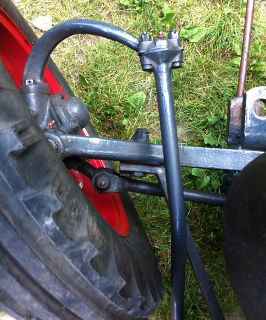

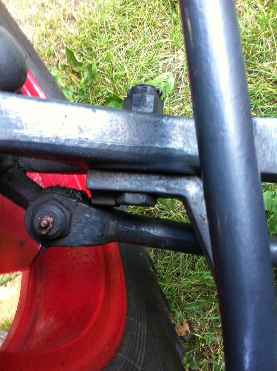

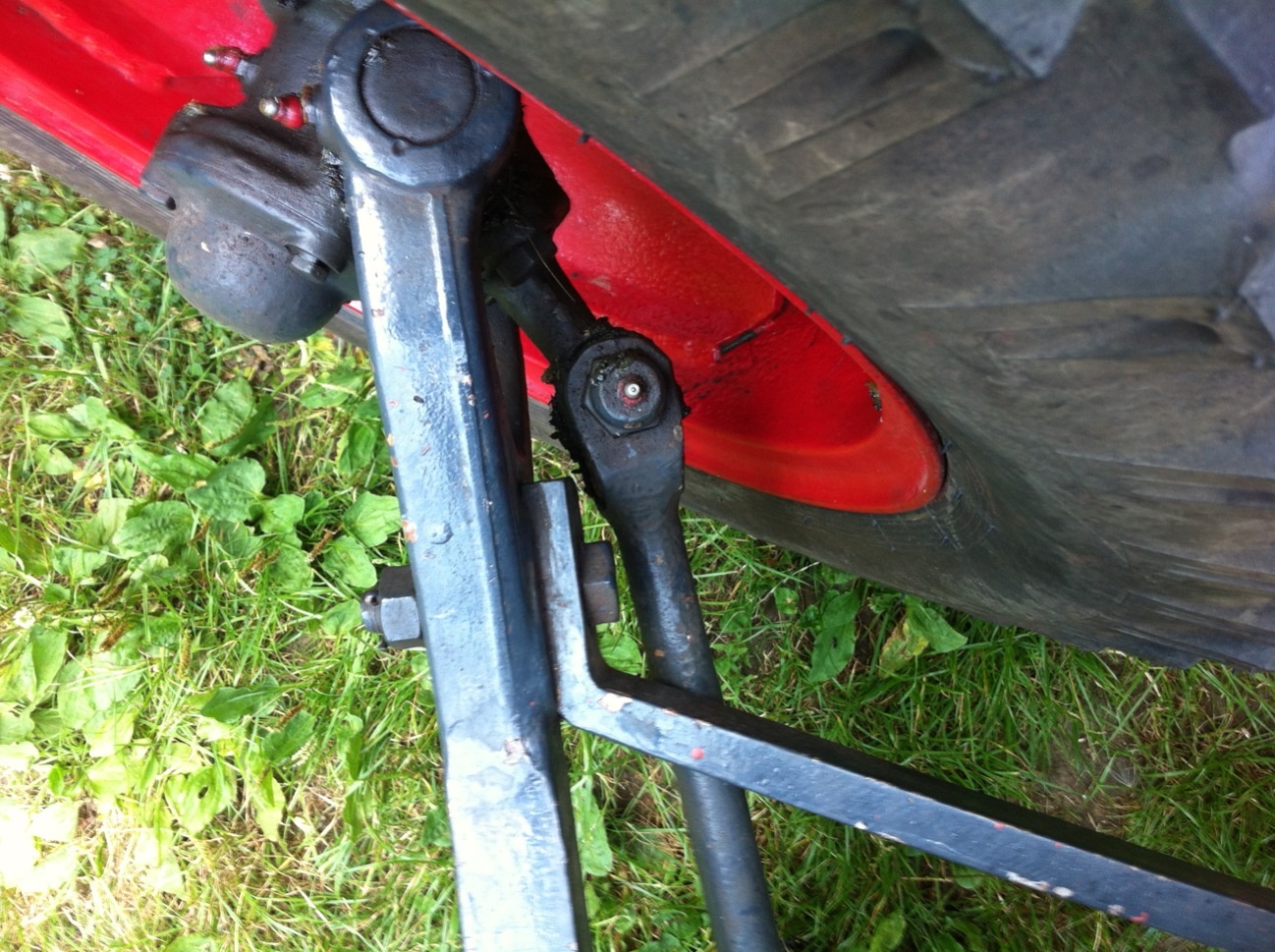

Beitragvon Mortel » 19.07.2013, 20:52
hab heute mal ein Foto von der Problematik gemacht:
Normal steht der Reifen noch stärker an, hab aber den Lenkstock unterm Getriebe schon um einen Zahn versetzt (ein Zahn geht dann geht die Klemmschraube grad noch durch). Das passt dann aber auch nicht weil dann beim lenken in die andere Richtung der vordere Lenkstock am Vorderachsträger ansteht :kratz:

Re: 7506 Reifen 6.50-20 steht an Spurstange an
Beitragvon GuidoKri » 22.07.2013, 19:23
Hab gerade mal an einem 25er nachgesehen. Zudem hast Du die Spurstange noch nicht montiert. Diese bildet die 'Lenkeinschlagsbegrenzung', da sie an der Achse anstösst...
Beitragvon Mortel » 22.07.2013, 19:59
Hallo Guido,
na das wäre ja Gut wenn die Spurstange die Sache begrenzt!
Dachte eigentlich das das der Anschlag im Getriebe die Sache begrenzt. Bin mal gespannt hoffe ich komm am wochenende endlich dazu die Spurstange zu montieren, muss vorher noch bissel bearbeitet werden weil eine Exzenterschraube Spiel hat.
erstmal Danke
Martin
