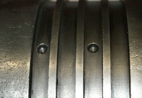

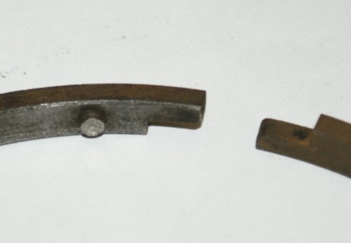

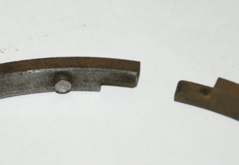

Beitragvon th.wolters » 11.09.2013, 19:30
hier Bilder vom Ring mit dem eingesetzten Stift und vom Kolbem mit den "Mulden".

Re: wie Kolbenringe gegen Verdrehen sichern?
Beitragvon hirtetheo » 11.09.2013, 19:47
Hallo Thomas,
das kannte ich so auch noch nicht,
bei meinem Kolben sitzen die Stifte fest in der Ringnut vom Kolben und die Ringe stoßen S-förmig an die Stifte.
Ich könnte mir vorstellen das die auf dem Foto zu sehende Lösung besser abdichtet. :?
Aber von welchem minimalen Kompressionsverlust kann man da reden?
Die Stifte können sich auf jeden Fall nicht lößen und Riefen im Zylinder verursachen. :D
