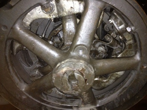

ich habe an meinen 3506 Bj1939 die kleine Backenkupplung montiert.
Diese ist leider völlig verölt. Aus diesem Grund möchte ich diese demontieren
und reinigen + neu abdichten.
Nun habe ich volgendes Problem:
Zur Demontage des Schwungrades bin ich nach dem Heinl-Buch vorgegangen:
-3Muttern der Aufhängebolzen der Kupplungsbacken gelöst
-Kupplungsgelenkbolzen entnommen
-Kupplung ausgerückt
-3 Durchsteckbolzen am Kupplungsgleitstück entfernt
-Keil ausgetrieben
Jetzt müßte man das Schwungrad nach dem Buch abnehmen können.
Leider bekomme ich das Schwungrad nur etwa plan mit dem Kurbelwellenende gezogen.
Irgendetwas blockiert. Muß Ich die Kupplungsbacken vorher noch entfernen?
Kann mir jemand sagen wo der Fehler liegt?
Vielen Dank.

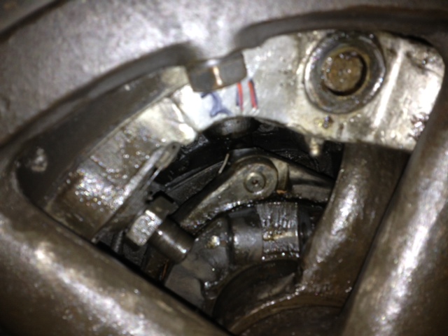

Auf dem Bild kann man erkennen, dass du die Kupplungsbacken an den S-Federn schon gelöst hast. Nimm die Muttern da ganz ab schiebe dann das Gleitstück wieder nach "innen". Die Mutter der Backe auf der Riemenscheibe lösen und dann sollte es klappen, wenn die Backen im Schwungrad "liegen".

Beitragvon sukati » 01.11.2013, 21:23
vielen Dank für eure Antworten.
Ich habe die Kupplungsfedern entfernt. Das Problem ist, dass ich die Kupplungsbacken nicht über deren
Gelenkbolzen bekomme. Die Kupplungsbacken stoßen an der Schwungscheibe an.
Ich bekomme durch verschieben der Schwungscheibe auf den Kurbelwellende nicht genügend Platz um die
Kupplungsbacken herausnehmen zu können.
Was mache ich falsch?
Vielen Dank.
sukati
Beiträge: 25
Registriert: 06.04.2012, 17:46
Re: kleine Backenkupplung
Beitragvon Rainer » 01.11.2013, 22:22
Normalerweise müsstest du das Schwungrad mit den Backen so abziehen können.
Beitragvon krahola » 02.11.2013, 19:26
beides nacheinander! Zuerst die Schwungmasse ziehen dann die Backen nach Hebeln. mm für mm. Gruss
ELA
krahola
Beiträge: 115
Beitragvon sukati » 03.11.2013, 16:45
vielen Dank für eure Hilfe.
Hab die Schwungscheibe runter. Die Kupplungsbacken waren auf den Aufhängebolzen total
festgegammelt. Da hat wahrscheinlich noch nie jemand die Schmiernippel benutzt :(
MfG Pierre

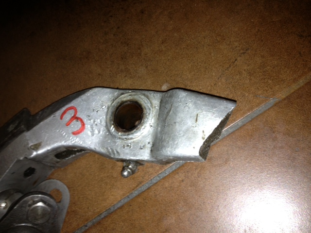

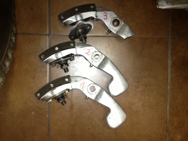

Beitragvon sukati » 17.11.2013, 20:26
Guten Abend,
bin gerade dabei alle Teile der Kupplung zu reinigen. Dabei ist mir aufgefallen, dass ein Stück von einem Kupplungsbackenträger
(siehe Bilder Nummer 3) abgebrochen ist. Ich nehme an, dass das eine Art Ausgleichsgewicht ist.Spielt das Eine Rolle?
sukati
Beiträge: 25
Beitragvon bulldogmuelli » 17.11.2013, 20:35
Ich denke mal das ist wie ein Gegengewicht. Es wird schon ein Grund haben warum es so ist.
