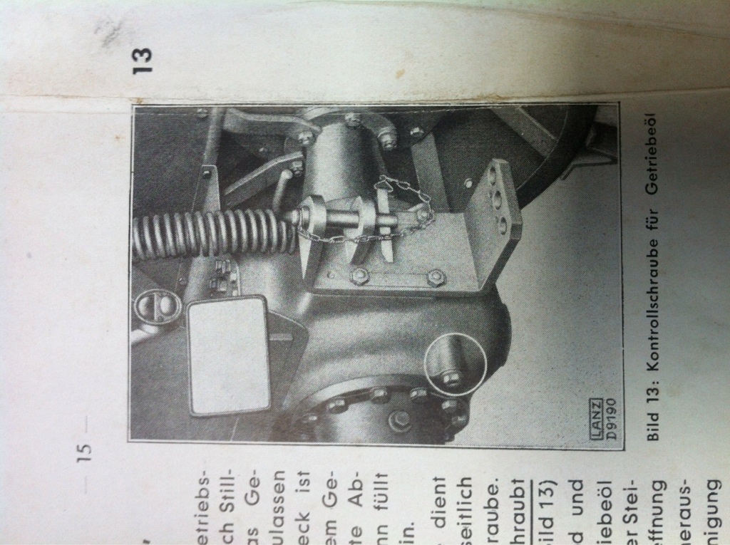

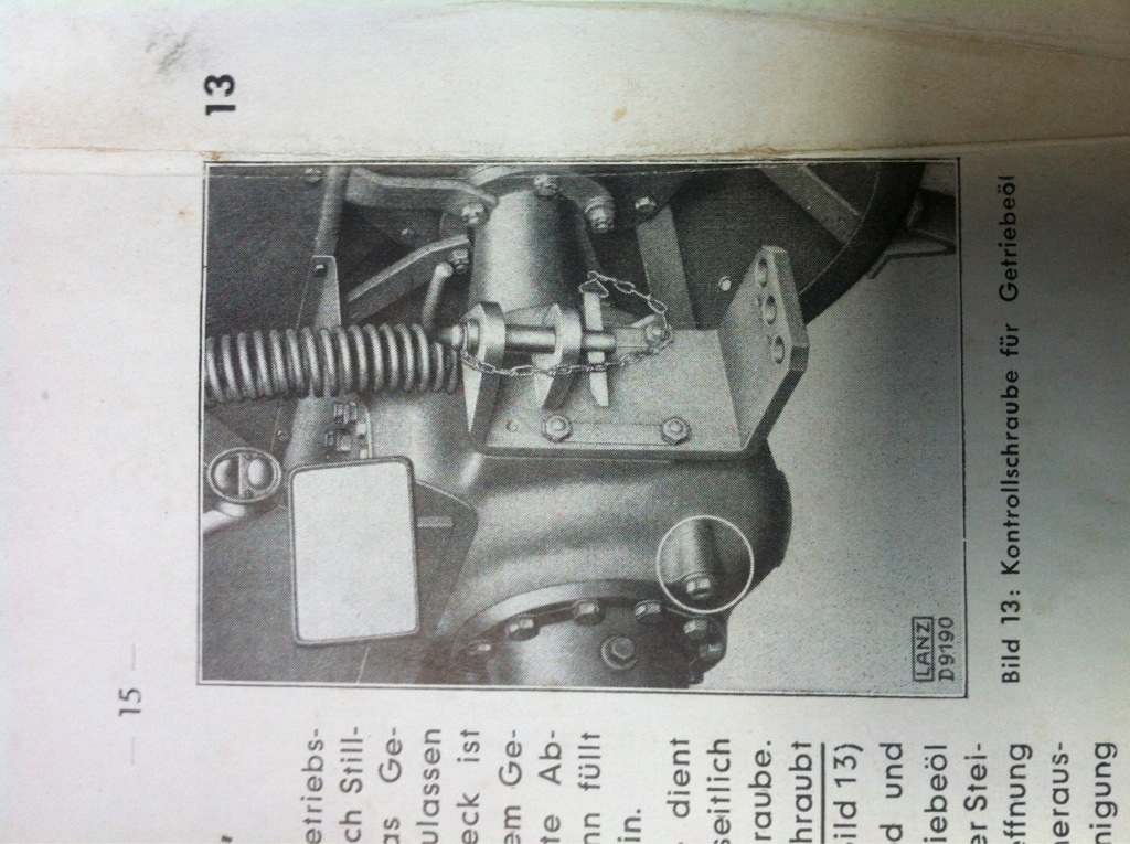

Die Getriebeölmenge liegt bei ca 10 Kg.
Die richtige Vorgehensweise ist, links hinterm Achstrichter die Kontrollschraube zu öffnen und bei waagerecht stehenden Bulldog so viel aufzufüllen, bis es dort rausläuft.
So steht es auch in meinen Listen von 1938; 1940; 1953...
Wie man ja an den Getrieben selber sieht, hat sich da nichts geändert

Beitragvon Dominik » 10.01.2014, 15:35
Hier nochmal abfotografiert
