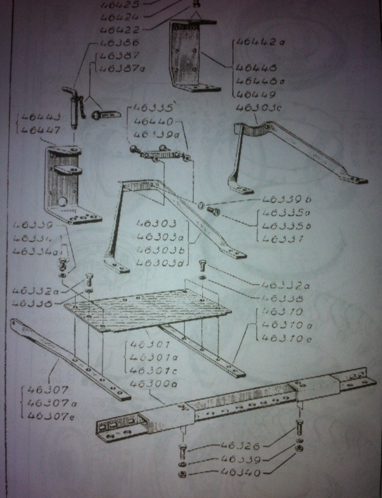

Beitragvon GuidoKri » 14.04.2014, 12:58
...es gab da wohl verschiedene Ausführungen und Kombinationen.
Hier mal ein Auszug aus einer ETL.

Beitragvon Kremser_Lanz » 14.04.2014, 13:26
Danke für die Grafik! Die war mir auch schon bekannt.
Aus der entnehme ich, dass die Streben Nr. 46303c (wohl die Ausführung für den D7506, die anderen sind wohl eher für den D3506 ohne gef. AHK) mit an der Anhängerkupplung angeschraubt sind und nicht an dem Winkeleisen.
Am Winkeleisen wäre wohl nur die untere Platte angeschraubt gewesen.
Kann mir jemand sagen, unter welcher Schraube am Achstrichter/Bremsankerplatte die unteren Verstrebungen zur Ackerschiene angeschraubt sind. Dann kann ich da schon mal längere Schrauben einbauen.
Ein Foto von einem realen Bulldog wäre trotzdem noch Interessant!

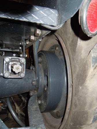

Beitragvon Lou » 14.04.2014, 13:53
Hallo Volker,
ich hoffe du erkennst was auf den Bild!! Es sind bei mir 4 Schrauben.
Lou
Registriert: 31.08.2013, 06:44

Beitragvon Kremser_Lanz » 14.04.2014, 14:04
Hallo Lou!
Danke für das Foto.
Ist die Konstruktion eine Eigenanfertigung? So hab ich das noch nicht gesehen.
Ist die Bremse Vorkrieg? Ich kann das nicht so erkennen.
Ich denke, dass bei der Vorkriegsbremse Konstruktionen mit Tragblechen eher schwierig sind, da man dann nicht sehr gut an die Einstellung herankommt.

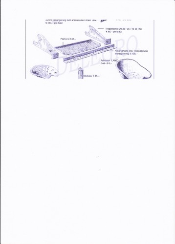

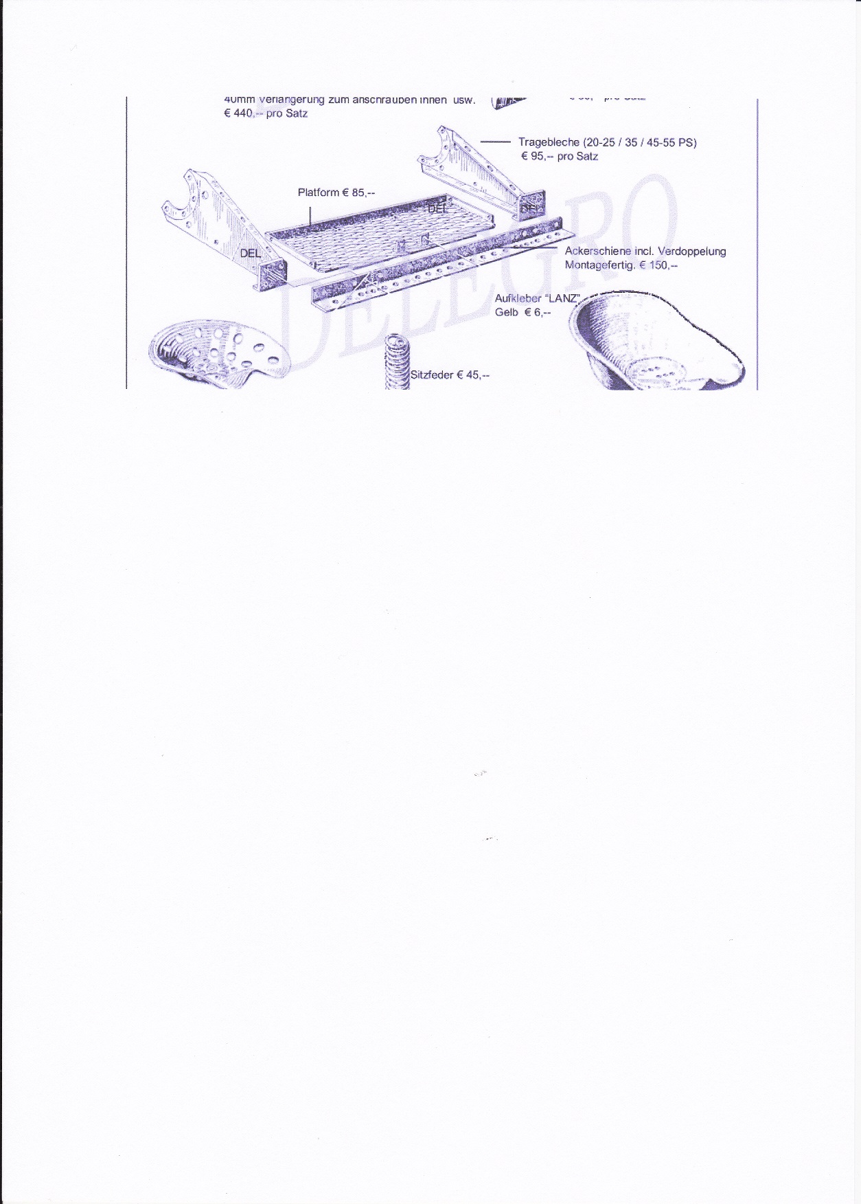

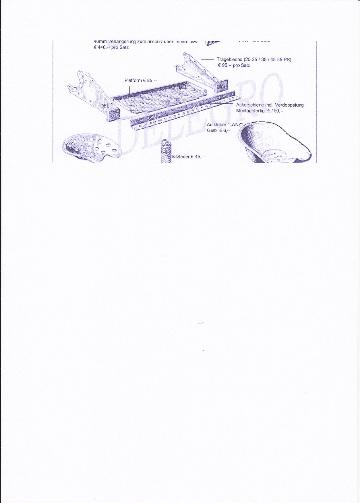

Beitragvon Lou » 14.04.2014, 14:31
Hallo Volker, ich muss sagen das Foto ist vom Ursus,
Aber in der ET Liste von delegro ist doch eine abgebildet,
Lou

Beitragvon Kremser_Lanz » 14.04.2014, 14:52
die Abbildung vom Delegro stellt die Nachkriegsversion dar. Diese Tragbleche werden von fast jedem Teilehändler angeboten.
Jedoch sind diese nicht für Vorkriegsmaschienen geignet, da sie den Zugang zu der Einstellung der Bremsen abdecken.
Man müsste hier ein sehr großes Loch in die Tragbleche einschneiden, um da heran zu kommen.
LG, Volker

Beitragvon Socke » 15.04.2014, 11:21
und ist auch nicht vom Ursus, da war das genau wie beim Lanz Vorkrieg...

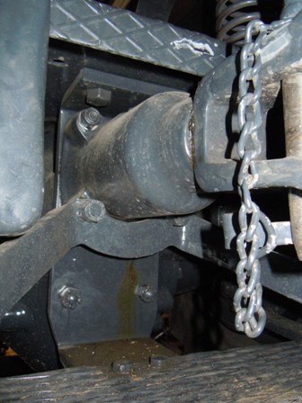

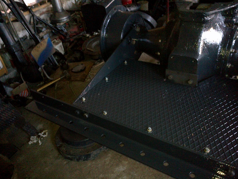

Beitragvon thomch » 15.04.2014, 19:20
Hallo Volker
Habe dir folgende Fotos von meinem D7506 Jg.1939:
Befestigung AHK mit Strebe:
Wie du richtig vermutet hast:
- unterste Bohrung Tragwinkel in untere Bohrung Getriebegehäuse verschrauben
- Ackerschienenstrebe durch untere Bohrung AHK, mittlere Bohrung Tragwinkel in obere Bohrung Getriebegehäuse verschrauben
- obere Bohrung AHK mit oberster Bohrung Tragwinkel verschrauben
Befestigung: Streben an Bremsankerplatte:
Gruss Thomas

Beitragvon Kremser_Lanz » 15.04.2014, 19:40
Hallo Thomas!
Super! Vielen Dank für die Fotos! Das ist das, was ich gebraucht habe! :D
