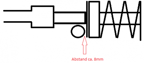

Servus!
Ich habe eine Frage zum Anschlag der ESP bei 5 Liter Bulldog. Und zwar muss bei korrekt eingestelltem Pumpenhub der Pumpenkolben zwingend an diesem Stehbolzen zum anliegen kommen siehe Bild (roter Pfeil). Ich habe aber ca. 8mm Luft.
Die Steigung vom Regulierkeil stimmt da sich der Pumpenhub für Leerlauf bzw. Volllast dem Heinl entsprechend einstellen lässt. Regler ist überholt und spielfrei. Wenn ich die Stößelführung so einstelle das der Pumpenkolben an dem Stehbolzen zum Anschlag kommt, macht die Pumpe aber schon ca.1,5mm Hub wenn der Handgashebel ganz vorn ist (D3506) für "Abstellen".

Servus,
Nein der muss nicht anliegen das ist ja nur eine Verdrehsicherung für den Stößel.
Ganz normal wie im heinl beschrieben einstellen.
MfG Martin
