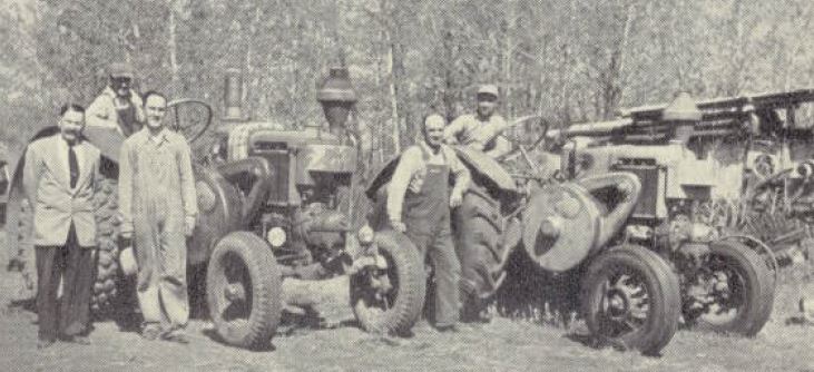

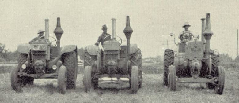

liege ich richtig in der Annahme dass es sich hier um Bulldog mit Vorrichtung für festen Brennstoff handelt...?
