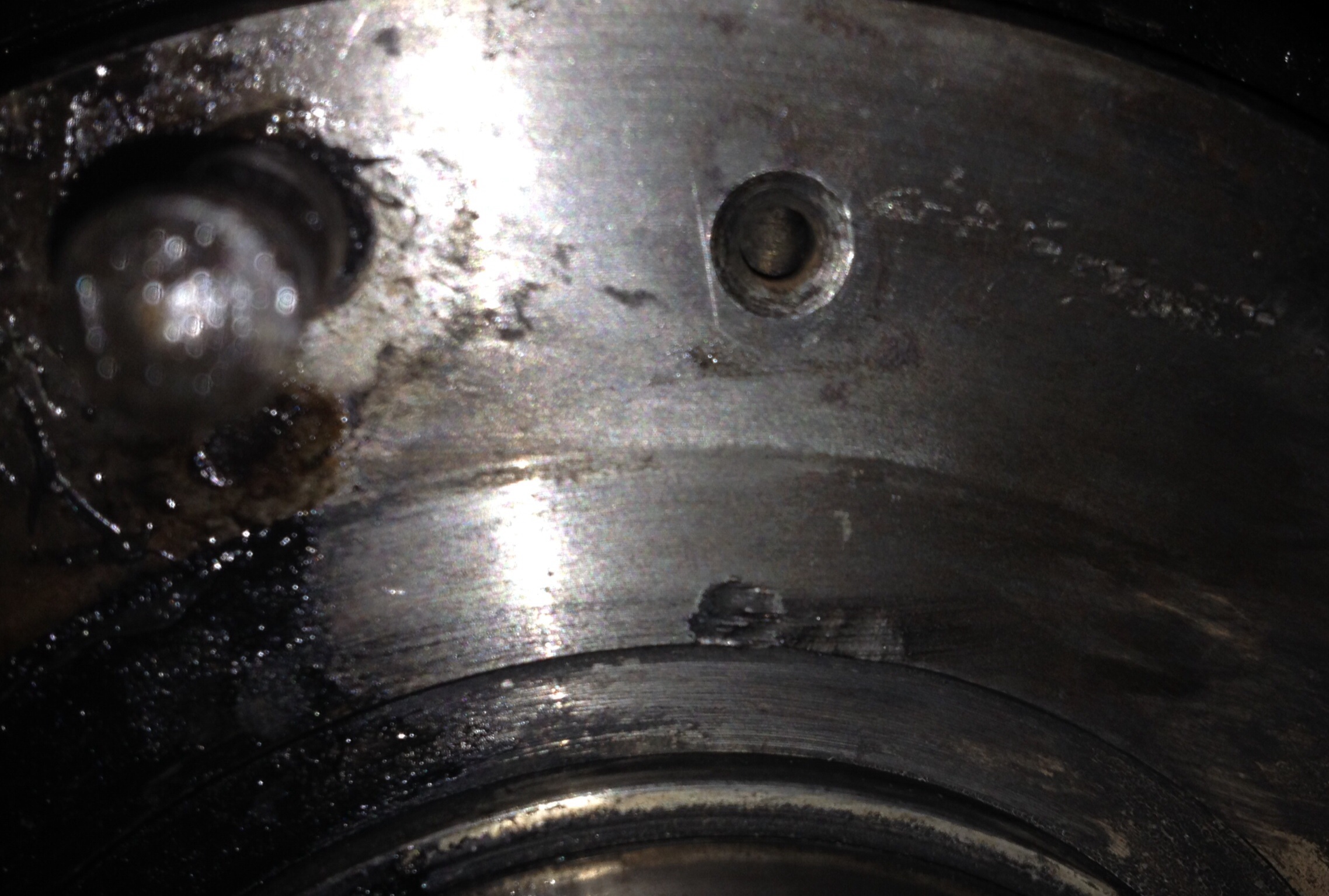

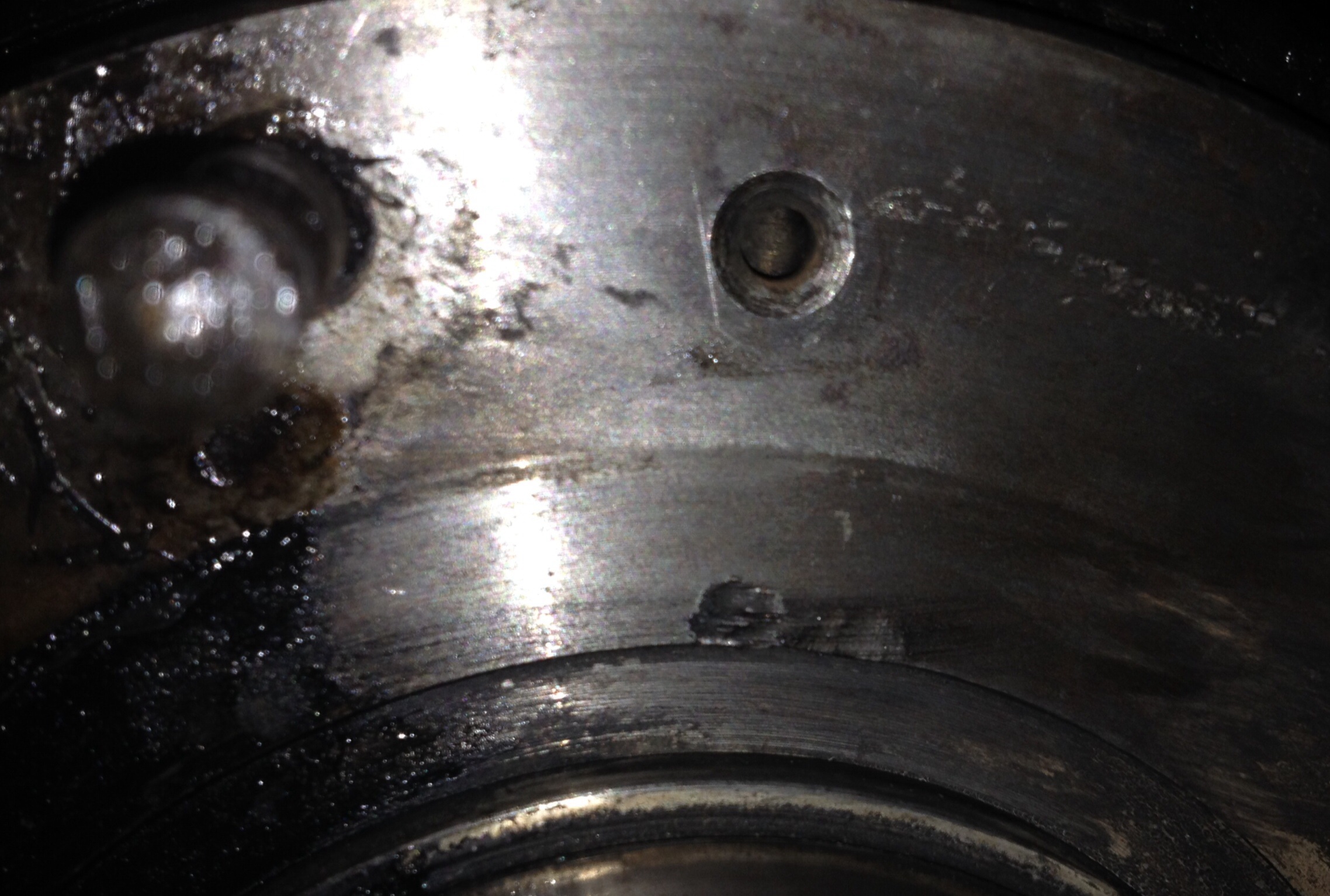

ich bin gerade dabei meinen 3506 zu restaurieren.
Habe nun folgendes Problem:
An meinen linken Hauptlagerdeckel(Ölerseite) habe ich
2 Schmierbohrungen. Die untere geht auf das Pleuel. Diese ist frei.
Die obere ist meiner Meinung nach für das Kurbelwellenlager. Diese scheint
verschlossen zu sein. Sie läßt sich nicht freiblasen.
Diese Bohrung scheint verschlossen zu sein. Wo müdet diese Bohrung?
Vielen Dank.

Beitragvon sukati » 22.07.2014, 11:10
Hallo.
Kann mir niemand sagen wo die Schmierölbohrung für das linke Hauptlager endet?

Die Schmierölbohrung landet zwischen festem und losem Schleifring. Es ist normal, dass du da nicht durchpusten kannst da der lose Schleifring dagegen drückt. Erst wenn du so viel Druck aufwendest, dass die Federspannung und Adhäsion des ölfeuchten Rings überwunden wird wird dort etwas durch gehen.
Die großen Zylinderrollenlager werden nur durch Spritzöl geschmiert, diese sind nicht direkt mit den Ölleitungen verbunden, die versorgen eigentlich nur links und rechts die Schleifringe.
