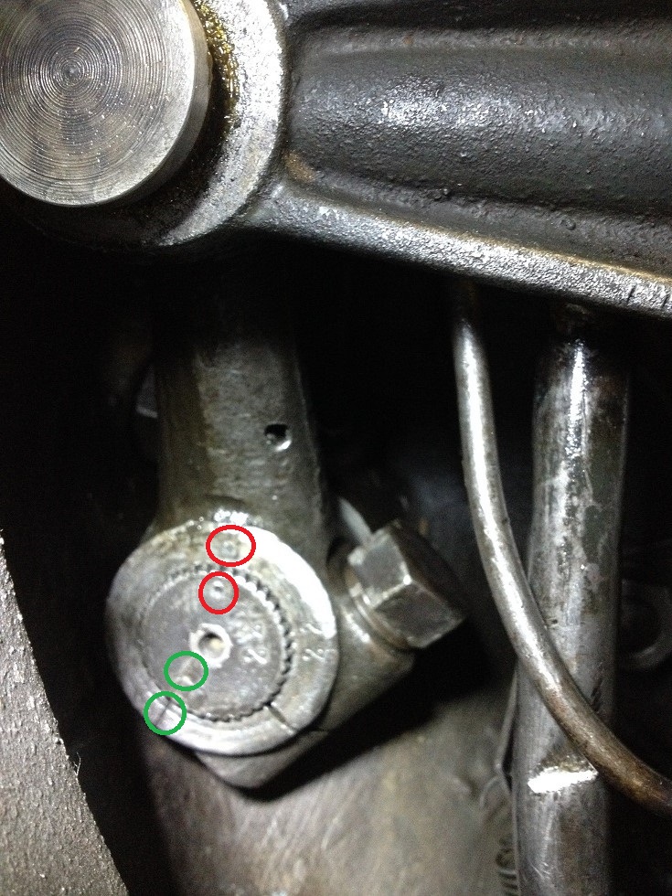

Re: Stellung Daumenwelle
Beitragvon sukati » 13.09.2014, 13:19
Hier nochmal ein Bild zum obengenannten Problem.
sukati
Beiträge: 25
Registriert: 06.04.2012, 17:46
Beitragvon Lanzi67 » 13.09.2014, 16:14
Ob der Stößel hängt mußt du schon selbst herausfinden dass kann man auf dem Bild nicht sehen.
Wie groß ist der Weg des Daumens? Vielleicht mußt du die Stößelführung einstellen damit der Pumpenhub erreicht wird.
Ist der Daumen auf dem Bild ganz nach vorn? Wenn ja dann stimmt die Einbaustellung des Anlenkhebels wahrscheinlich nicht. Hast du eine Markierung am Anlenkhebel und Daumenwelle? Diese müßte sich decken dann stimmt die Stellung. Einspritzzeitpunkt ist ca. keil auf 15 Uhr (140grad vor ot) das wäre zu überprüfen. Kannst du auch mit einer Gradscheibe prüfen.
Beitragvon sukati » 13.09.2014, 20:12
Die Markierungen auf dem Anlenkhebel und der Daumenwelle stimmen überein.
Das hab ich überprüft.

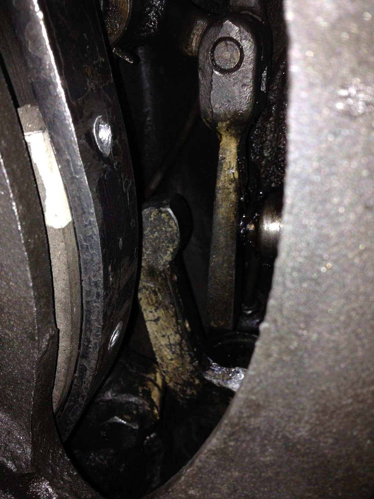

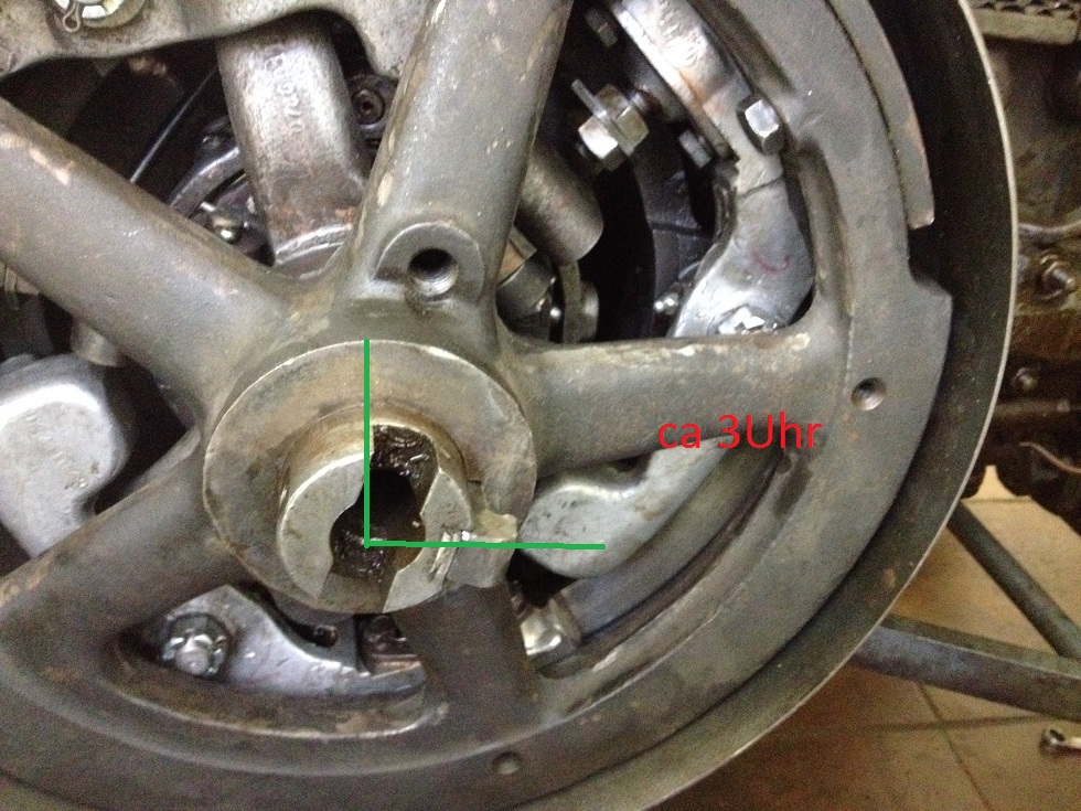

Beitragvon sukati » 14.09.2014, 08:22
Guten Morgen.
Ich habe gerade nochmal nach der Stellung der Daumenwelle geschaut.
Die Markierungen der Schubstange zur zur Exzenterwelle stimmen überein(Bild 2).
Wenn ich maximalen Exzenterhub habe liegt der Daumen geradeso am Regulierkeil an.
Die Stellung der Kurbelwelle ist wie auf Bild 1 zu sehen(Kupplungsseite).
Ist die Kurbelwellenstellung bei maximalen Exzenterhub korrekt?

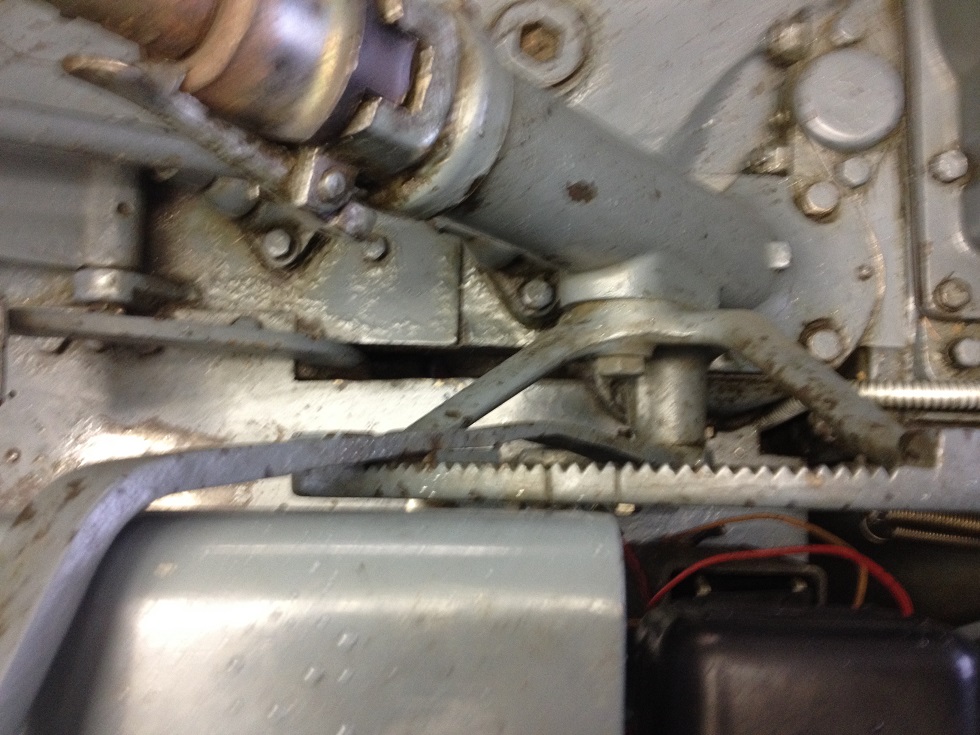

Beitragvon sukati » 14.09.2014, 10:54
habe jetzt mal den Bulldog gestartet.
Er läuft, hat aber viel zu weit unten erst Standgas.
Ich bekomme ein Standgas erst bei unterster Stelleung siehe Bild.
Hab die Standgasfeder am Regler ab dem harten Punkt eine Umdrehung reingedreht und gekontert.
Die Lastfeder 9 Umdrehungen und gekontert. Die äußeren Muttern hab ich bei 2mm Abstand gekontert.
Was kann ich machen das sich das Standgas weiter nach oben verschiebt?
Beitragvon oldtimerfreud » 14.09.2014, 11:06
ich denke einfach die Stößelführung verstellen.
Oldtimerfreud
Beiträge: 609
Beitragvon Lanzi67 » 14.09.2014, 14:08
Das sieht erstmal ganz gut aus. Nim doch mal den Pumpendeckel ab und mach mal ein Foto. Nun mußt du den Handgashebel auf die erste Markierung am Segment stellen und sehen ob die Regulierwelle des Ölers sich dabei mit der Markierung deckt, ist das der Fall stellst du an der Stößelführung den Pumpenhub für das Standgas ein. Wenn er dann läuft und warm ist kannst du am Regler (Leerlauffeder) die Drehzahl einstellen. Die Werte für die Reglergrundeinstellung und Pumpenhub findest du im Heinel. In diesem Buch ist das einstellen der Maschine gut beschrieben.
Sollte sich die Markierung am Öler nicht decken dann mußt du das Gestänge verstellen bis die Spitze der Regulierwelle am Öler auf der Markierung am Gehäuse steht. Bei eingebauter Kupplung kommst du da nicht ran, dann kannst du die Welle unten am Kurbelgehäuse durch glühen insich verdrehen bis alles passt. Am besten danach die Ölfördermenge überprüfen bevor du den Bulldog startest.
Beitragvon sukati » 14.09.2014, 17:46
danke für die Tips.
Der Öler wurde auch überholt und richtig eingestellt. Wenn ich an meinen Handgasgestänge auf die erste Markierung
stelle steht der Zeiger am Öler auch auf der ersten Markierung und bei Vollast auf der zweiten.
Das sollte passen nur leider bin ich im Standgas nicht auf der ersten Markierung sondern viel zu weit davor.
Die Kupplung will ich eigentlich nicht wieder ausbauen. Das war schon ein ziehmlicher Akt die gescheit einzustellen :o
