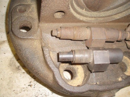

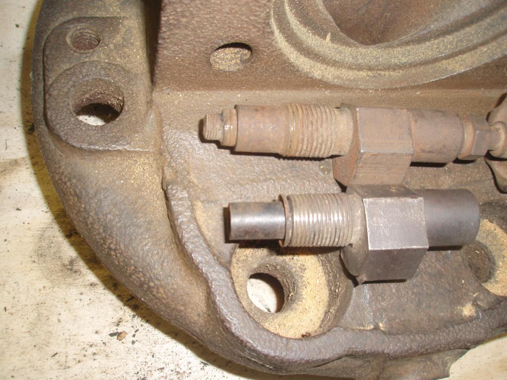

Beitragvon Andreas B » 21.09.2014, 20:41
hat jemand eine Idee, was das für ein Kopf sein könnte? Sieht eigentlich ganz normal aus, jedoch ist das Loch, wo die Düse durchgeht um einiges kleiner als bei anderen Modellen. Zum Vergleich: die obere Düse ist die "normale", die untere ist die, die beim Kauf in diesen Kopf eingeschraubt war.
Gab es da unterschiedliche Bauformen oder ist hier vielleicht mal eine Düse abgerissen oder nicht tief genug gebohrt worden? (sieht aber eigentlich nicht so aus)
Beste Grüße, Andreas

Dies ist meiner Meinung nach ein Zylinderkopf wie er beim 5liter Bulldog bis in das Jahr 1939 verbaut wurde. Der Brennraum ist nach oben spitzer ausgeführt und somit ist die Düse kürzer und auch keine Einheitsdüse. Soweit ich das Foto beurteilen kann sind die beiden Düsen gleich. Somit ist eigentlich keine richtig. Du kannst sie zwar schon reinschrauben, aber sie müsste dann oben ziemlich weit überstehen. Kannst in Fahrtrichtung links oben etwas seitlich eine eingeschlagene Fahrgestellnummer erkennen? Wenn du von vorne auf den Kopf schaust, ist dann die Zündkerze etwas schräg nach oben geneigt? Wenn ja dann bin ich mir sicher das es sich um so einen Kopf handelt.
Gruss Mario

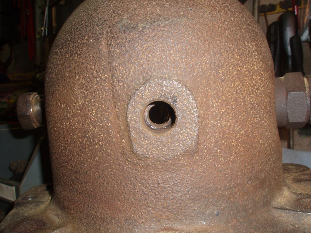

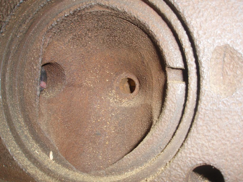

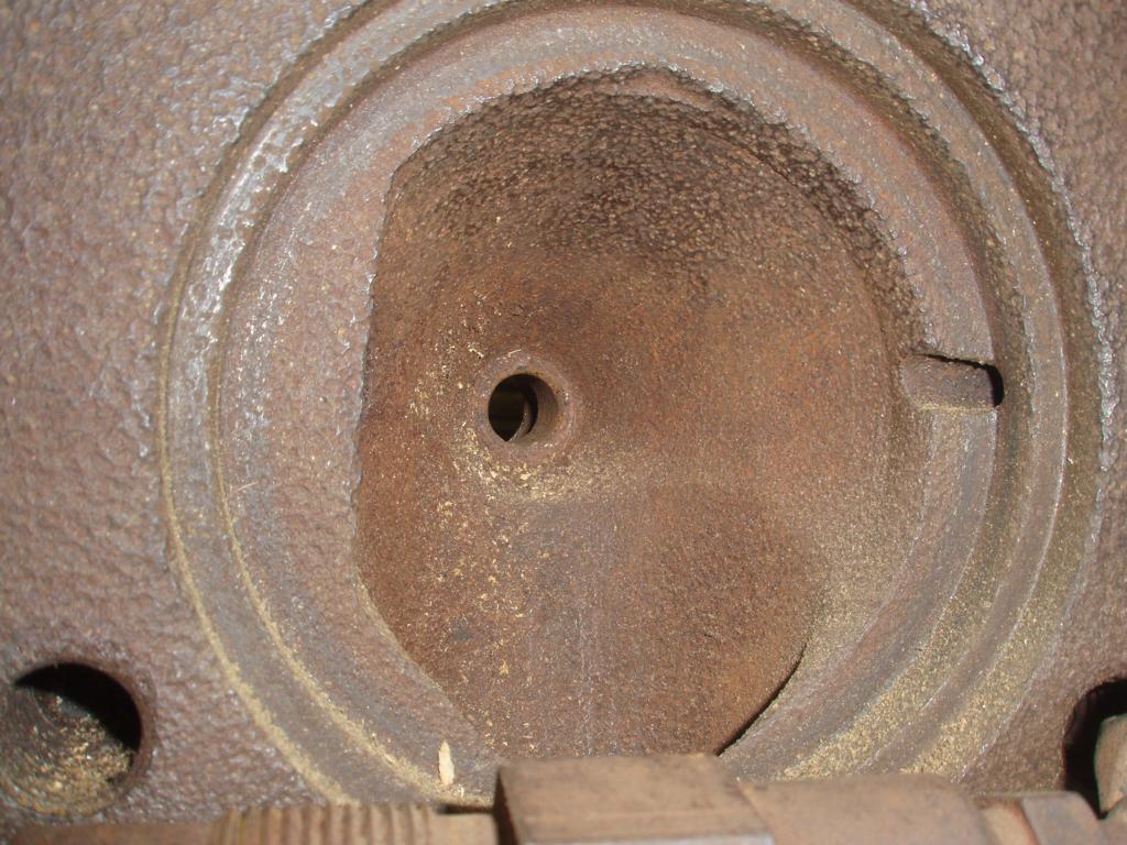

Beitragvon Andreas B » 23.09.2014, 22:41
Hallo Mario,
Danke für Deine Antwort.Der Kopf ist bis auf das Düsenloch absolut baugleich mit dem von meinem D7506, Bj1938.
Das merkwürdige bei diesem Exemplar hier ist das Düsenloch. Wenn man von oben reinschaut, sieht es aus wie nicht tief genug gebohrt.
Die Düse die reinpaßt, ist untenrum dünner gedreht. Gab es sowas? Habe hier ca 20 Düsen, alle möglichen Bauformen; keine passt.
Ich hätte gesagt, dass vielleicht mal ein Düsenkörper abgerissen ist, jedoch ist kein Rand o.ä. zu sehen......
Fahrtgestellnummer habe ich noch nicht gefunden, ist halt ganz schön narbig das Teil.
Viele Grüße, Andreas

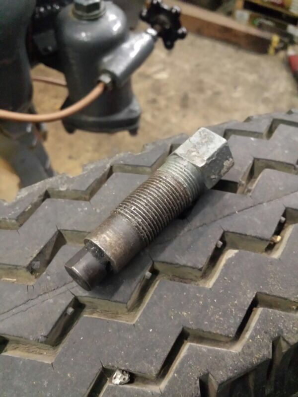

Beitragvon GuidoKri » 24.09.2014, 17:34
Ein Bekannter hat in seiner Sammlung von Düsen auch ein 'interessantes' Exemplar gefunden. Die Druckleitung von der Pumpe wird 'von oben' angeschraubt (wo sonst das Handrad / die Düsenspindel sitzt).
Bei den Düsen oben fehlen die Düsenkappen und bei einer auch das 'Gegenstück' dazu. Für Maße etc. müsste ich bzw. könnte ich nochmal nachfragen.
Beim Kopf oben sehe ich die Kerze innen nicht, da wo der Brennraum 'abgeschrägt' ist...ungünstige Perspektive ?

Beitragvon Andreas B » 24.09.2014, 23:02
die Kerze ist drinnen, siehe Foto.
Das die Düsenkappen fehlen, ist klar, ging ja nur um den Düsenkörper. Sieht bei der einen halt aus, als hätte den jemand abgedreht. Kann ja versuchen bessere Bilder von den Düsen hinzukriegen.

Beitragvon Teeröler » 24.09.2014, 23:47
Hallo Andreas,
Also ich denke, die Vorredner haben Recht, langsam wird es klar...
Der Kopf hat die alte "konische" Brennraumform. Daher ist / muss die kurze Regulierdüse verbaut werden, gleich wie bei den großen Eilerköpfen mit Kerze vorn raus.
Bei dieser kurzen Düse ragt dann nur die im Durchmesser kleinere und passende Düsenkappe in "deine" knappe Bohrung. verstehste? anders gesagt, die Düse schliesst dann, richtig eingeschraubt, innen im Brennraum nahezu bündig mit der Düsenkappe ab.
Ich vermute daher, das deine "abgedrehte" Düse eh viel zu weit in den Brennraum ragt, stimmts?
Du bräuchtest also lediglich die kurze Variante Düse, gibts bei Bernd Eichhorst.
Die Kerze ragt aber waagerecht in den Kopf, oder?
Gruss Oli

Beitragvon Marcel Füten » 02.10.2014, 10:23
@ Guido,
die Düse die Du da hast ist eine für Holzgasbetrieb, ich glaube sogar für den Reingaser. Da sitzt keine Regulierung drin sondern nur ein kurzes Stück Düsenspindel welches wie ein Rückschlagventil arbeitet.
War nur zum Anlassen mit Benzin notwendig, ansonsten ohne Aufgabe. Hätte ich Spaß dran falls das Ding abzugeben ist :lol:
