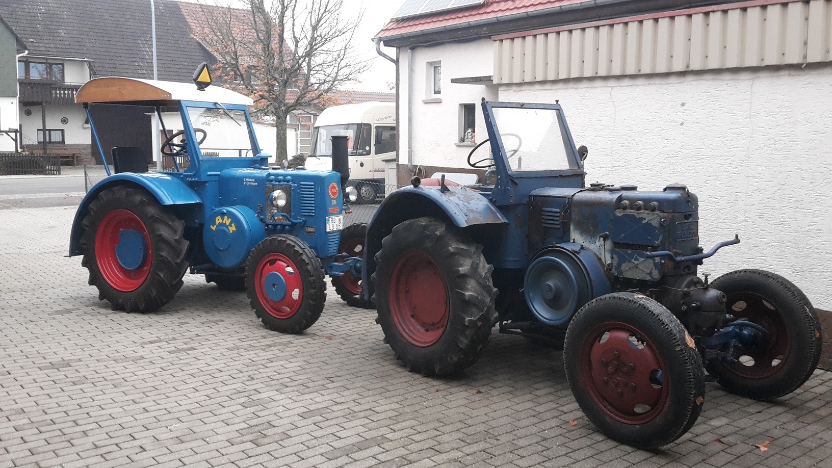

ich konnte mit viel Glück diesen Bulldog erwerben. Jetzt stellt sich die Frage, welcher Typ ist es? Leider ist kein Typenschild vorhanden. Es ist auf jeden Fall eine Nachkriegsmaschine.
Die Fahrgestellnummer hilft auch nicht weiter, da alle 25er zusammen vom Band liefen, egal welche Ausführun. An dem Bulldog ist alles original, wie Druckluftanlage, Auspuff nach unten und Federachse. Es geht um den Vorderen Bulldog. Das Bild ist besser!
Vielen Dank im Vorraus

vermutlich ein D-7532 Verkehrsbulldog, Federachse, Auspuff nach unten, Kotflügel usw. sprechen dafür, Glückwunsch dazu.

...toller Bulldog...das man sowas noch finden kann...Glückwunsch !
Wird wohl ein kleiner Verkehrsbulldog sein. Interessant wären die Zahnradpaarungen bzw. die Zähnezahlen der Zahnräder im Getriebe.
Die Druckluftanlage interessiert mich. Vllt. kannst Du mal ein paar mehr Bilder einstellen. Wo ist der Kompressor/Tank und wie wird dieser angetrieben, oder meinst Du die Lufthexe?
Gibt es vllt. auch noch was Geschichtliches zu dem Bulldog?
Vor einer Weile wurde ein baugleicher Bulldog im Internet angeboten.

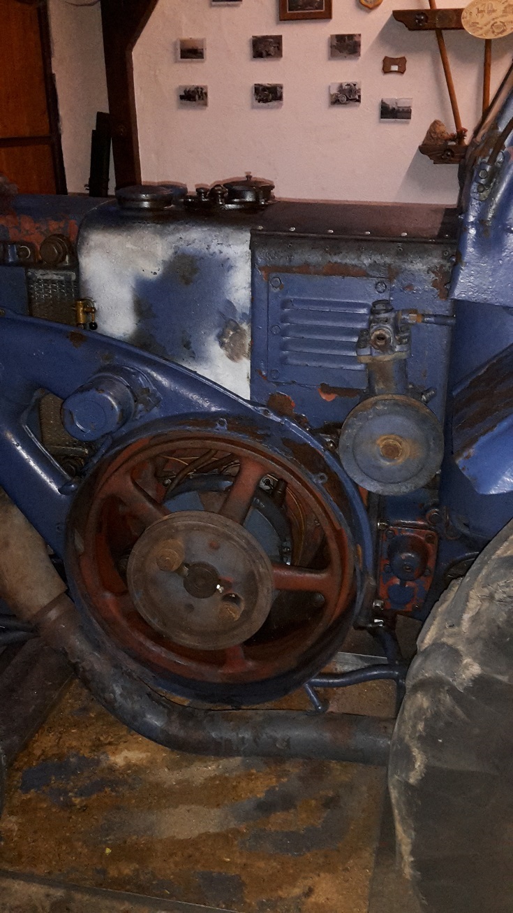

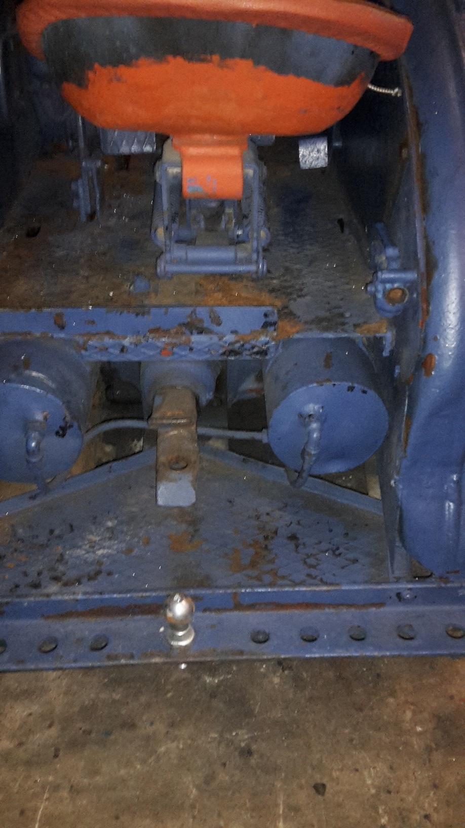

Hier noch ein paar Bilder!

Beitragvon Lanz2806a » 17.11.2014, 19:00
An dem Kompressor fehlt leider der Halter. Er wurde nur zu Foto zwecken montiert.

Beitragvon landmasch » 17.11.2014, 20:01
Hallo Lanzfreunde,
Ist das wirklich eine originale Druckluftanlage von Lanz mit dem Keilriemenantrieb. Fuer mein Verstaendnis sieht es eher nach einem nachtraeglichen Anbau aus. Vielleicht findest Du ja noch ein paar Daten auf dem Kompressor.
Gruss
Herbert

Beitragvon Lanz2806a » 17.11.2014, 20:13
auf dem Kompressor und allen weiteren Teilen, wie Druckminderer usw.. steht Bosch.

Beitragvon Rohoelzuender » 17.11.2014, 20:29
An so einem Verkehrsbulldog hätte ich auch noch mal Spaß dran. :fahrer: Aber ob es wirklich einer ist?
Mir kommen Zweifel wenn ich folgendes im ersten groben Überblick berücksichtige:
Ackerschiene am Verkehrsbulldog?
Blechsitz anstatt Polstersitz/Sitzbank?
Der Windschutzscheibenrahmen sieht sehr merkwürdig aus in Ausführung und "Schräge"...
Es fehlen die beiden Blinkerhalter oben am Windschutzscheibenrahmen...
Es fehlt die Drückevorrichtung an der Vorderachse...
Es fehlen beide Vorderradkotflügel...
Die Hinterradkotflügel sind bei den originalen Verkehrsbulldoghinterradkotflügel nach vorne hin länger...
Es scheint so, als sei zumindest in Fahrtrichtung links der Kotflügel mitamt der Halterung für den Kompressor- Keilriemenschutz abgetrennt worden. Oder aber es sind keine Verkehrskotflügel.... Fahrtrichtung rechts kann man nicht erkennen....
Es fehlt der Keilriemenschutz zum Kompressor...
Die vorderen Felgen sind nicht original und es fehlen die Radschraubenkappen...
Der Kompressor sieht dem Original nicht sehr ähnlich...
Die Anhängerkupplung ist definitiv keine vom Verkehrsbulldog...
Dennoch natürlich ein interessanter Bulldog. Für eine genauere Analyse müßte man mehr Detailfotos haben und dann mit einer ET- Liste vom D7506 und D7532 die Unterschiede herausarbeiten.
Ob nun modifizierter Ackerluft oder Verkehrsbulldog. Viel Spaß mit dem Projekt! :beifall:

Beitragvon Marcel Füten » 18.11.2014, 12:14
Herzlichen Glückwunsch auch von mir zu diesem Glückstreffer! Die echten DXX32 VERKEHRS-Nachkriegs Bulldogs gehören für mich zur absoluten Raritäts-Spitzenklasse. Seltener als jeder lange Eiler, Raupe, Holzgaser etc. Ich behaupte ebenfalls, dass alle Fotos und Austattungsmerkmale auf einen D7532 hinweisen. Besonders die Druckluftbremsanlage am 25er ist bemerkenswert. "Ab Werk" wird Druckluftbremsanlage im Prospekt jedenfalls erwähnt. Es dürfte wohl nur eine handvoll echte Verkehrs Bulldogs geben, die jemals eine Druckluftanlage hatten. Der Anbau an die Schlepper war sicherlich immer etwas "semi-professionell" da von einer Serie nie ausgegangen werden konnte sondern alle Anlagen mehr oder weniger Individuallösungen waren. Ich meine es gibt irgendwo ein zeitgenössisches Bild von einem D7532 ebenfalls mit Druckluft, man kann da deutlich den Luftpresser an der gleichen Position erkennen wie bei diesem Exemplar hier. Viel Spass mit dem Bulldog
