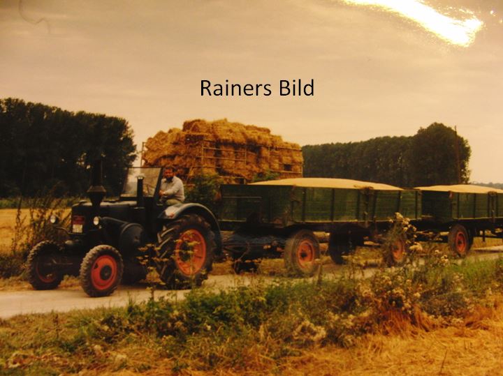

Beitragvon Rainer » 23.11.2014, 21:51
Mensch Paul, häng' an, wenn deine Rüttelplatte das zieht.

@ Rainer: Moin. Wenn ich bei meiner Rüttelplatte die Kupplung etwas zu schnelle kommen lasse, ist bei beiden Anhängern die Ladung runter. Soviel dazu, wenn's deiner Kiste zieht. :mrgreen: :mrgreen: :mrgreen: :mrgreen:
Vielleicht hat ja einer nen Video bei youtube, wo man sehen kann, was so ne Kiste zieht.
Auf jeden Fall bekommt meiner im kommenden Herbst bei der Maisernte 2 Krone hinten dran. Dann wollen wir mal sehen, was da kommt. :fahrer:
Spätestens da wird's nen Video geben wenn's die Kanalbrücke hochgeht. Da muss ich nur noch das runterschalten mir Last noch etwas üben :lol:

na dann kann ja nichts passieren. Wenn die Ladung schwungvoll abgeladen ist, ist der Motor nach dem ersten Ruck auch schon umgesteuert und versucht die Wagen über die Haufen zu schieben. :mrgreen:
Schon praktisch so ein automatisches Wendegetriebe... :beifall:
Gleiches gilt für das zurückschalten an der Kanalbrücke. :fahrer: Wenn der Motor verhungert, sagt er schon automatisch "einmal retour und nochmal üben bitte" :kloppe: Dann muss nur das rückwärts Fahren mit zwei Wagen geübt sein. :kratz:
Solange keine Steigungen auch nur erahnbar sind, zieht der Bulldog soviel du ihm zumutest. So manch ein Glühkopf und auch Halbdiesel hier im Forum darf regelmäßig Kornwagen o.Ä. ziehen. Wenn Steigungen kommen, merkt der Bulldog das in der Regel vor dem Fahrer und geht erfurchtsvoll in die Knie.
