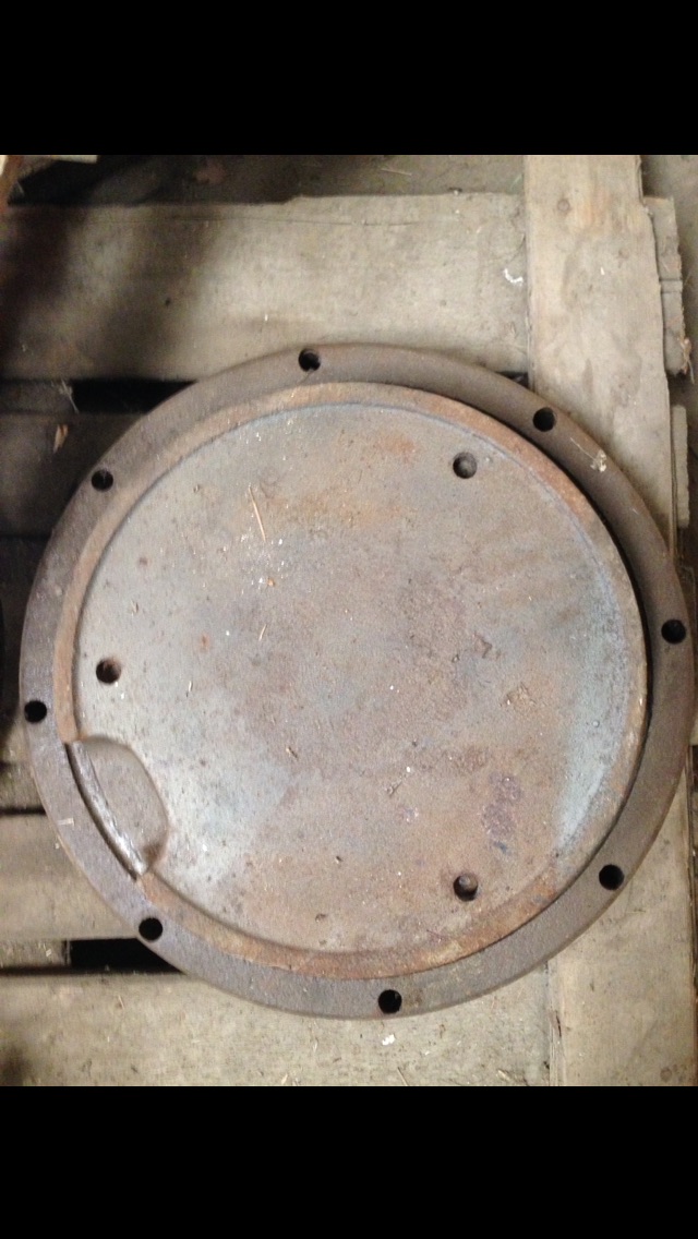

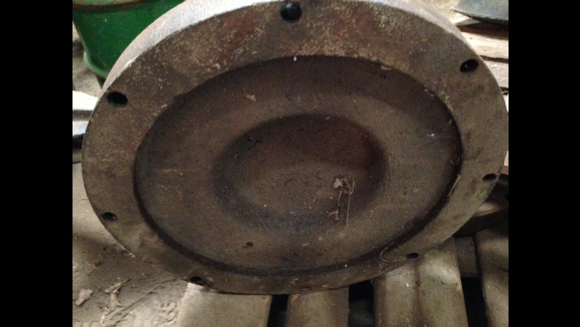

Kann mir jemand Informationen liefern, um was für Grundgewichte es sich bei den Abbildungen handelt? Mich wundert, das die Grundgewichte keine zwei zusätzlichen "versenkten Hilfsbohrungen" zwecks einfacherer Montage haben. Bitte Info, wer dazu etwas sagen kann. Vielen Dank

Das sind normale Grundgewichte, aber nur mit drei anstatt mit sechs Gewindebohrungen. Diese wurden soviel ich weiß nur so ca.1934-1936 gebaut. Ich schätze das man dann zur besseren Montage der HL Zusatzgewichte sechs Gewindbohrungen vorsah.

Moin, ich wollte auf den äußeren Lochkreis hinaus...dort finden sich oftmals oder eigentlich immer...?...zwei weitere, versenkte Hilfsbohrungen zur Montage der Gewichte an der Nabe der Achse. Warum bei obigen Gewichten nicht?

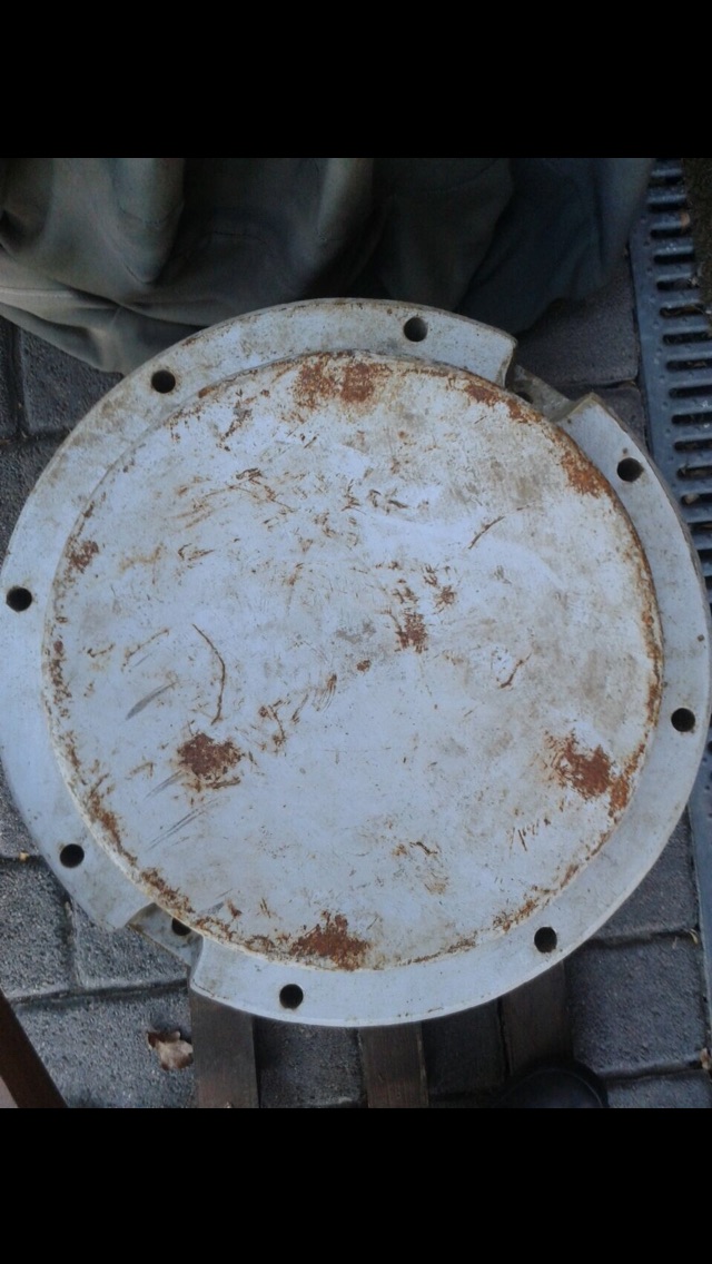

Nachfolgend einmal Gewichte vom Ursus, wo diese Bohrungen vorhanden sind; wie auch bei vielen anderen Lanz Gewichten.
Vielleicht hat noch jemand eine Idee?

Beitragvon HL Holstein » 08.03.2015, 23:53
Hier sind die zusätzlichen
Gewichte mit zusätzlichen Löcher
Löcher vorhanden

An meinem 7506, Jg.1939 sind bei den Grundgewichten diese Zusatzbohrungen zum Verschrauben mit der Bremstrommel auch schon vorhanden.
Evt. sind dies noch Grundgewichte aus erster Generation, wo man Gewicht und Felge auf Einmal mit der Bremstrommel verschrauben musste und erst später wurden diese Hilfsbohrungen zwecks einfacherer Montage angebracht. Dies ist aber nur eine Vermutung meinerseits.
