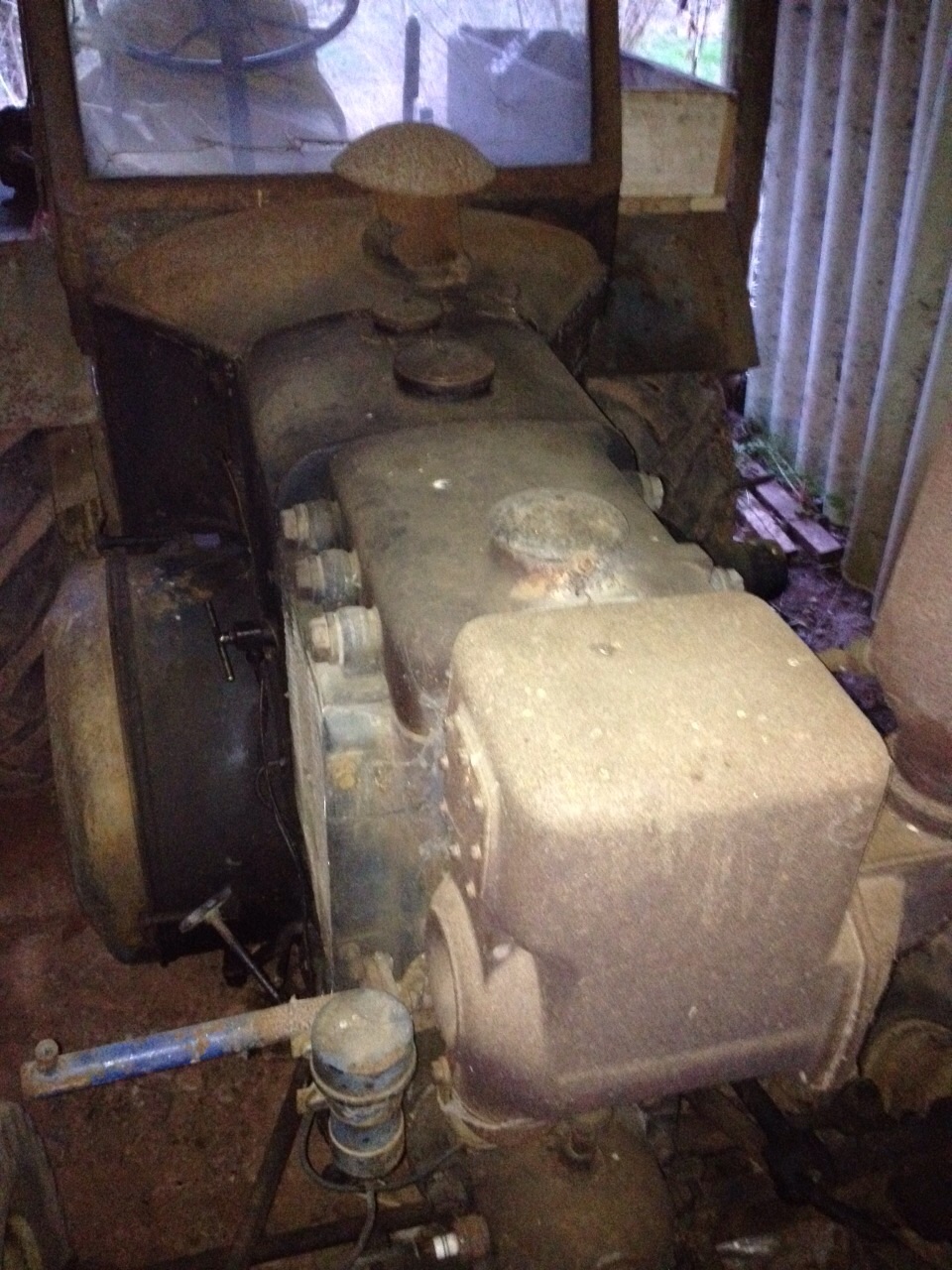

Hallo liebe Lanz Freunde,
zum Thema Lanz habe ich bisher leider wenig Erfahrung! Das soll aber nicht so bleiben...
Nun bin ich auf eure Hilfe angewiesen!
Ein Freund hat folgenden Lanz beim Radfahren entdeckt, leider nur schlechte Handybilder!
Was ist das für ein Kasten über dem Glühkopf?
Vielen Dank für eure Unterstützung!
Anton
Registriert: 23.03.2015, 20:45
Re: Was ist das für ein Lanz
Beitragvon Chicken » 23.03.2015, 21:06
Da ist ein Auspuff vom mittleren Halbdiesel dranmontiert! Der Kasten ist ein Teil des Schalldämpfers.

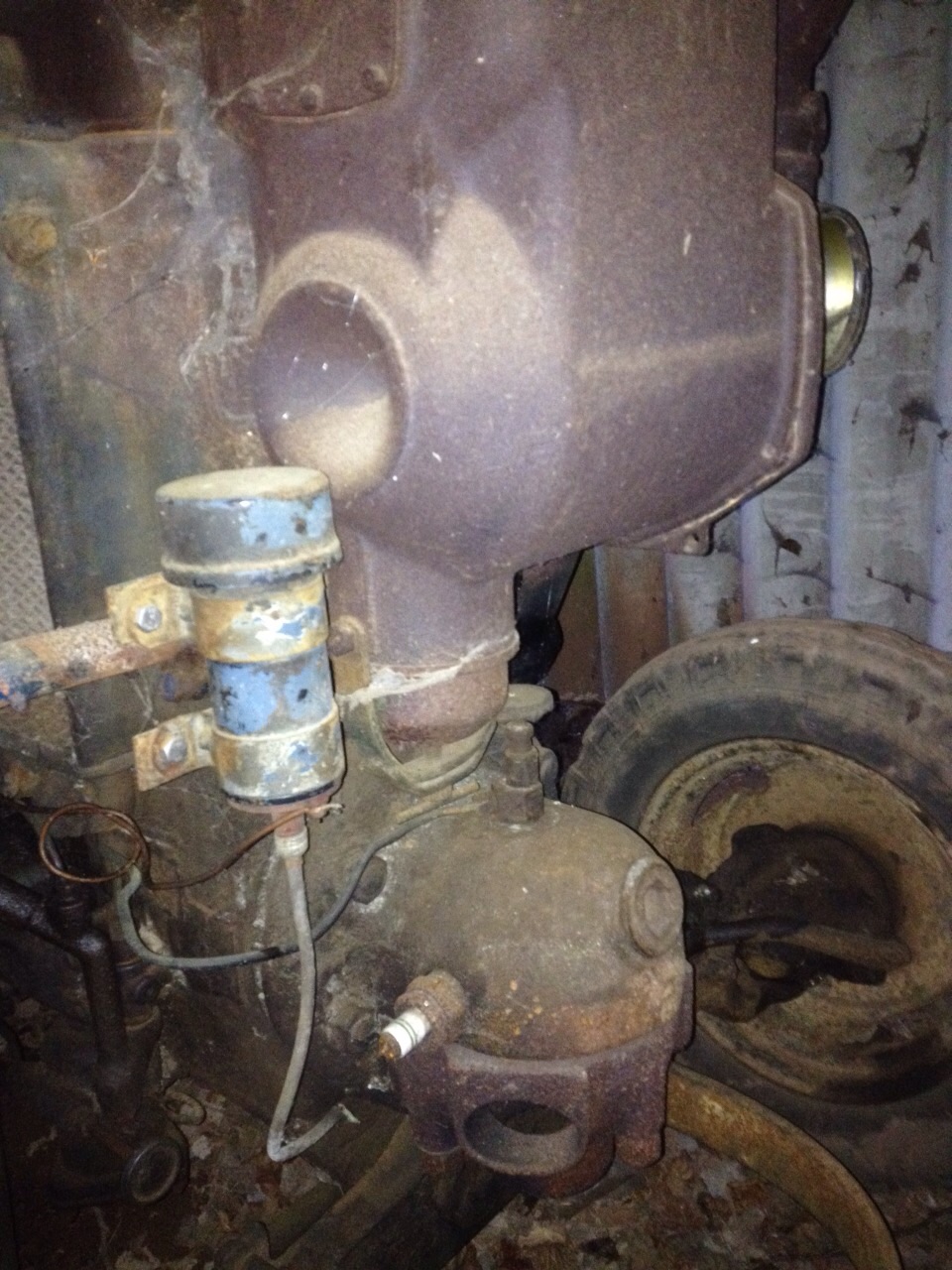

Beitragvon Anton » 23.03.2015, 21:11
Ok danke!
Warum macht man so was? Wollte man den damit ruhiger bekommen?
noch ein Bild

Beitragvon Chicken » 23.03.2015, 22:34
Ja, möglicherweise. Der Bulldog wird dadurch natürlich deutlich leiser. Möglicherweise wurde das auch aufgrund von Brandschutzgründen durchgeführt, denn der Halbdieselauspuff filtert Funken wesentlich besser als der Glühkopfauspuff.
Beitragvon Rohoelzuender » 24.03.2015, 14:47
Das ist ein sehr interessanter Umbau. Den Motor würde ich gerne mal laufen hören.
Der Bulldog ist allem Anschein nach ein D3506 Ackerluft, Baujahr ab ca. 1950/51...

Beitragvon Chicken » 26.03.2015, 21:01
Nein, ist ganz klar ein Halbdieselauspuff, mit Ölsammeltopf am Schalldämpfer und am ersten bild ist auch das Auspuffoberteil erkennbar.

Beitragvon Philipp Hügel » 30.03.2015, 22:22
Hallo Anton,
danke für die interessanten Bilder! Einen kompletten Halbdiesel-Auspuff am Glühkopf-Bulldog hatte ich bisher noch nicht gesehen.
Die Verwendung der neuen Auspufftüte war aber kein Einzelfall. Lanz hat die sie (wie so viele Veränderungen an den Bulldog) "abwärtskompatibel" gestaltet. Ich habe mittlerweile schon mehrere Bulldogs gesehen, wie diesen aus Jürgen Hummels schönem Bilderbuch "Neue Schlepper Klassiker - Alte Schlepper neu entdeckt"
Allerdings hatten die Bulldogs alle nur die Tüte und nicht den dazugehörigen Gussschalldämpfer wie der auf deinem Bild.
Hast du weitere Bilder von dem Bulldog? Wäre interessant für mich!
Kennt jemand weitere Glühkopf-Bulldogs mit der neuen Auspufftüte oder hat jemand Bilder davon? Leider überstehen ja die meisten interessanten Bulldogs die sog. "Restauration" nicht...
