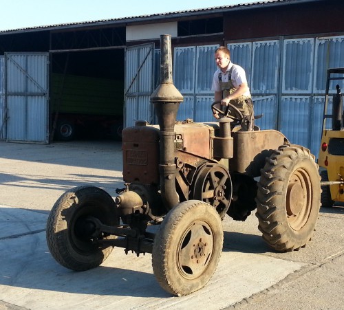

ich habe mir einen Bulldog zugelegt (mein erster) jedoch gab es keine Papierer dazu.
Jetzt stellen sich mir einige Fragen:
1. Ist es wirklich ein Lanz Bulldog?
2. Die Fahrgestellnummer steht auf dem Typen Schild mit einem Bj. von 1939. Neben der Kurbelwelle ist die Nummer nicht mehr lesbar unter dem Membranblock ist keine Nummer eingeschlagen.
3. Kann man ohne Fahrgestellnummer z.B. über Bauteile erkennen ob es sich um einen vor Krieg oder nach Krieg Bulldog handelt?
Ich bin euch über jede Antowort dankbar.

Beitragvon Rohoelzuender » 27.08.2015, 18:58
Ein Bild wäre hilfreich.

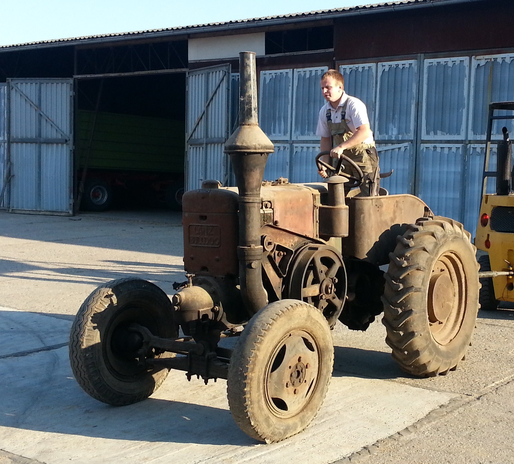

Beitragvon Wendland Bulldog » 27.08.2015, 19:34

Beitragvon Andreas B » 27.08.2015, 20:15
Kopf, Kurbelwelle und Hinterradgewichte sind URSUS.
Gruß, Andreas

Beitragvon Wendland Bulldog » 27.08.2015, 20:34
Danke Andreas.
Auf den Schwungrädern sind D Nummern mit dem HL Logo.
Also ich gehe davon aus das es sich um einen Ursus handelt.
Gibt es noch andere Merkmale wo man die Indentität von einem Ursus feststellen kann?

Beitragvon Winzer » 27.08.2015, 21:08
hallo Wendland,
herzlichen Glückwunsch zu nem unlackierten Bulldog :beifall:
ich geb Oldtimerfreund schon recht mit den Teilen, aber es sieht fast so aus, als das es ein Ursus mit Lanzteilen ist...
Tank und Felgen, sowie Vorderachse sind ebenfalls vom Ursus... :oops:
Ich würde mir da ein Ursus Steigrohr dran machen und dann haste Ruhe auf den Treffen, denn man sieht schon sehr, daß es mehr an Ursusteilen sind :kloppe:
Wünsche Dir viel Spaß mit dem großen Glühkopf :fahrer:

Beitragvon Wendland Bulldog » 27.08.2015, 21:10
danke, ja mir ist es auch nicht so wichtig wie er mal aus dem Werk gerollt ist als Lanz oder Ursus.
Er stand ca 25 Jahre in einer Scheine bei einem Bauern. Er wollte ihn selber mal fertig machen ab er hat dafür keine Zeit.
Nein er läuft nicht es fehlt die Glühnase und der Pumpendeckel. Der Zylinder sieht noch gut aus keine Riefen o.ä..
Ich möchte ihn Technisch fertig machen das er schön läuft und fährt. Er soll äusserlich so bleiben wie er ist!!!
Der ehmalige Besitzer vermutet das es ein Ursus aus 1947 ist den Ursus gebaut hat und teilweise mit beschlagnahmten Lanz Teilen aufgebaut haben. Wer weiss das schon.........

Beitragvon tilomagnet » 28.08.2015, 10:28
Winzer hat geschrieben:
Nicht dein Ernst, oder? Den Bulldog wie er ist zu erhalten, ist grundsätzlich nie verkehrt. Wenn da vor 50 Jahren jemand ein Lanz Steigrohr zur Reparatur verwendet hat, dann gehört es zum Schlepper genauso wie die Ursus Teile.
Dass sich die Besitzer dieser vielen chromglänzenden Ursus mit Lanz Steigrohr und Eilerkotflügeln der Lächerlichkeit preisgeben, ist ein anderes Thema.

Beitragvon Andreas B » 28.08.2015, 10:43
:beifall:
genau meine Meinung!
Lass den Schlepper so wie er ist.
Ist das ein 3-Gang Getriebe, sieht so aus, als wäre keine Fußbremse
vorhanden ?

Beitragvon Wendland Bulldog » 29.08.2015, 13:44
eine Fussbremse hat der Schlepper.
Da er momentan nicht läuft kann ich nicht sagen wie viele Gänge er hat.
Kann ich das auch äusserlich festmachen wie viele Gänge er hat?

Beitragvon Andreas B » 29.08.2015, 13:58
wenn er zwei Schalthebel hat, ist es mit ziemlicher Sicherheit eine Sechsgangmaschine.

Beitragvon erwin » 30.08.2015, 12:53
erst einmal finde ich wenn eine solche Maschine technisch instandgesetzt ist sollte sie die Edelpatina behalten dürfen, denn diese gehört einfach dazu. Zum konservieren eignet sich Owatrol: http://innoskins.de/owatrol_oil_m.html
Es geht ja auch darum daß Dir die Maschine gefällt und Spaß macht :beifall:
Der Riehmenlauf ist auch Ursus.
Zum Riehmen: Auf meinem steht: C10 22x2600Li 2665La 8F 2PP
Ich wünsche Dir viel Spaß und Erfolg bei der Restauration.
