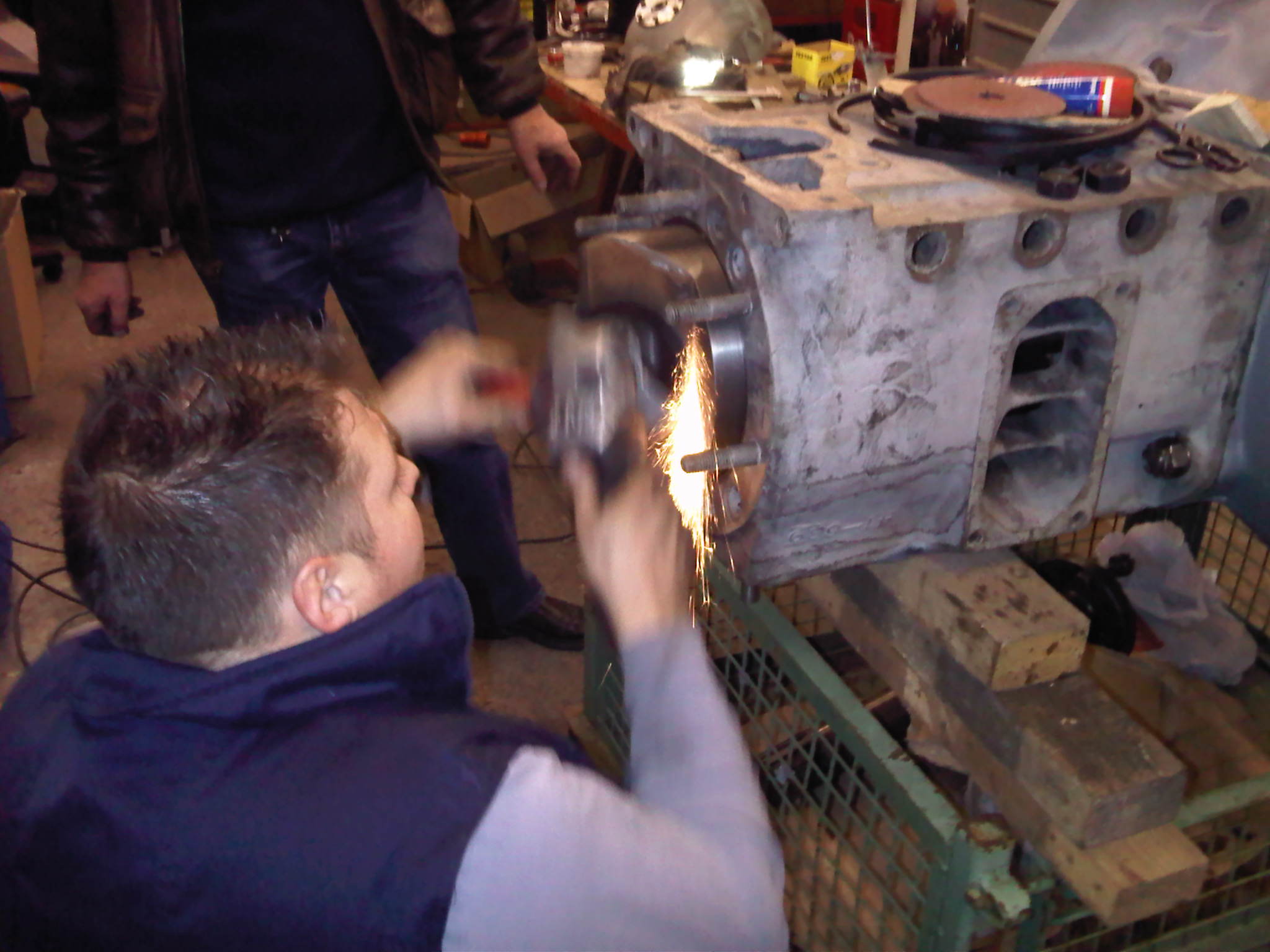

Beim Zusammenbau stand bei mir der Kolben auch am Kopf an, es war ebenfalls kein Durchdrehen möglich. Der Mann von dem der Kolben ist, hat mir gesagt, daß ich immer am Kolben abschleifen soll, nie am Kopf.
Da ich nicht zu viel wegnehmen wollte, habe ich den Kolben / Pleuel mehrere Male angeschraubt um zu schauen ob es schon passt oder nicht. Die Sache war etwas mühsam, aber man will ja ein guten Ergebnis haben.
Ich habe das bei mir auch mit Knete gemacht, hat gut funktioniert. Es lässt sich auch Gut das Spaltmaß ermitteln,
wenn er sich dann mal duchdrehen lässt.
Meiner Stand hauptsächlich an dem runden Anguss für die Zentrierspitze an und an der Schräge des Kolbens.

habe bei meinem großen Glühkopf auch einen neuen Kopf montiert. Danach stand auch der Kolben an. Knetmasse eingelegt, das zuviel am Kolben abgeschliefen ( nie am Kopf schleifen, da dort die Materialstärke nicht aussreichend ist) und seitdem läuft mein Bulldog perfekt.
